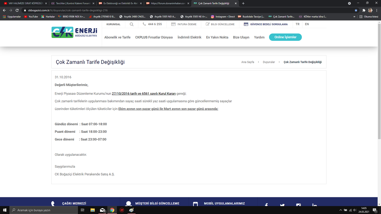

Merhaba arkadaşlar
Ben 3 zamanlı tarıfeye gectım 1,5 ay önce
Fakat elektrik saatime baktım,saati 1 saat geride gösteriyor
Yani saat 2 iken normalde,elektrık saatim 1 gösteriyor
Elektrık saatım süreklı yaz saatı ayarına guncellenmemiş
Clk enerji kullanıyorum
3 zamanlı tarıfede saat ayarları bu sekılde
Benım anlamadıgım olay,
Aşağadakı listedekı saatlerde kullansam gece tarıfesını,
Yani mart sonuna kadar gece 11/07 seklınde
Fakat elektrık saatımın saat ayarı 1 saat geride nasıl olacak? lutfen yardım edin

Benım saatim anladıgım kadarıyla sürekli yaz saati uygulamasına göre güncellenmemiş
Mart ayının son pazar günü arasında;
Gündüz dönemi : Saat 07-18
Puant dönemi : Saat 18-23
Gece dönemi : Saat 23-07 olarak,
Mart ayının son pazar günü ile Ekim ayının son pazar günü arasında ise;
Gündüz dönemi : Saat 06-17
Puant dönemi : Saat 17-22
Gece dönemi : Saat 22-06 olarak uygulanır.
Bu durum da bu sekılde kullanmam gerekıyor ama elektrık saatımın ayarı 1 saat gerıde yanı, 23 de baslayan gece tarıfesıni 00 da mı kullanmaya baslamam dogrusu olur?

Mart ayının son pazar gününe kadar saat 23.00- 07.00 arasında yaptığınız elektrik tüketiminiz sayaç tarafından gece tüketim hanesine yazılacaktır. Mart ayının son pazar gününden sonra gerçek saat ile sayaç saati eşitleneceği için saat 22.00 - 06.00 arasındakii tüketimleriniz gece tüketim hanesine yazılacaktır. Yani takip etmeniz gereken saat sayacın saati. Sayaç saati 22.00 olunca tüketimler gece hanesine kaydediliyor. Saatlerle uğraşmak istemezseniz sayacınızı güncel bir sayaç ile yenileyebilirsiniz.

Evet asıl mesele sayacınızın sürekli yaz saatine göre güncellenmemiş olmasından kaynaklanıyor. Sayaç saatini otomatik olarak yaz-kış olarak ayarladığı için karışıklık oluyor. Siz sayacınızın saatini baz alın. Sayaç saatiniz 22.00 olduktan sonraki tüketiminiz saat 06.00 a kadar gece hanesine yazılacaktır. Yazında kışında bu böyle.
Bu arada neden 3 zamanlı tarife kullanıyorsunuz. Tek zamanlı tarife ile farkını kıyas ettiniz mi hiç? Belki uğraştığıza değecek bir fark yoktur belkide daha zararlı bile çıkıyor olabilirsiniz.
