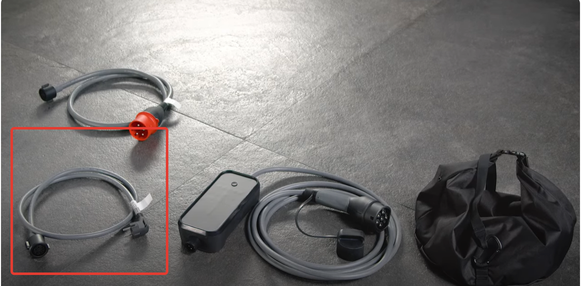

Elektrikli Araç Şarj Kablosu Sorunu (acil yardım lütfen)
Bende aynısını düşünüyorum fişteki ısınmada enerjiyi kesiyor muhtemelen.
Kabloda marka ibaresi yok mu? Markayı yazın yanına da wiring diagram ekleyip Google da aratın.
Bu kablo galiba :

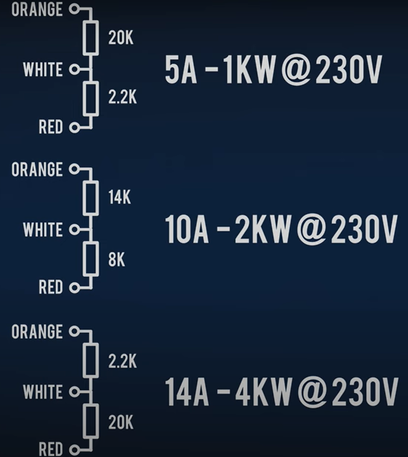

Aşağıdaki şekilde deneyin büyük ihtimalle çalışacaktır.

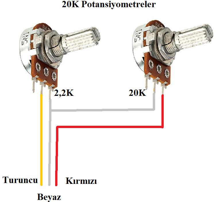

Yanlız ustam kablo renklerin tutmuyor. Çılgın bir fikir olarak da 3 deliğe iki pot bağlayıp çeşitli ayar değerleri tutturulmaya çalışılabilir.
Erkek olan fiş (kırmızı) normal topraklı 220v. eski fiş yatık tipti ve müşterinin suya dayanıklı kabına sığmadığı için düz fiş takalım dedik kestiğimiz fişin içinde ntc sensörü varmış oda hasar görmüş diğer siyah 5 + 3 girişli olan fişte şarj istasyonuna giriyor +3 dediğimiz kısım ntc sensörü yazan parçanın giriş kısmı son olarak beyaz kablo ortadaydı turuncu ve kırmızı kenarlarda.
Renkler tutuyor, konumları da. Evet iki tane potansiyometreyle de yapılabilir.
