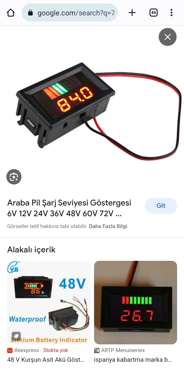

Arkadaşlar elimde 5 akülü elektrikli bisiklet var aküleri bilindiği gibi seri bağlı ve hepsi 12v ancak adaptörü ne şarj kesme yapiyo nede şarjın dolduğunu görebiliyorum akülerin şişmemesi için şarj göstergesi yapmak istiyorum basit devre ancak internette hep 12v için var 60v için şarj devresi nasıl yapabilirim?

Hazır ürünler var. Size sadece montaj işçiliği kalır. Bence en uygunu. Size 72 voltluk bir gösterge lazim. Asagidaki gibi benzer ürünlerden.
Madem öyle diyorsunuz sizi dinliycem hazirini alcam yinede teşekkürler ilginiz icin

Yanlış bilgi. Oran bu şekilde değil.
Doğrusu ise 1 aku bos hali düşük gerilim ile dolu hali 10.5 volt ile 14.4 voltdur.
Tam dolu aku 14.4 x 5 = 72 volt olur.
Tam boş aku 10.5 x 5 = 52.5 volt olur.
Bu bilgiye göre bu grup aku 72 voltta %100 dolu ve 52.5 voltta %0 boşalmış kabul edilir. Cunku aku grubu bu voltajin altına inmemelidir.
