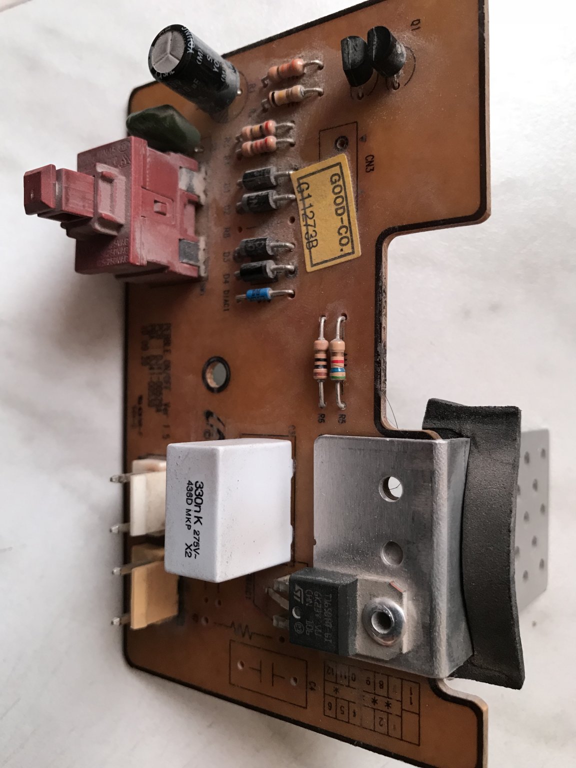

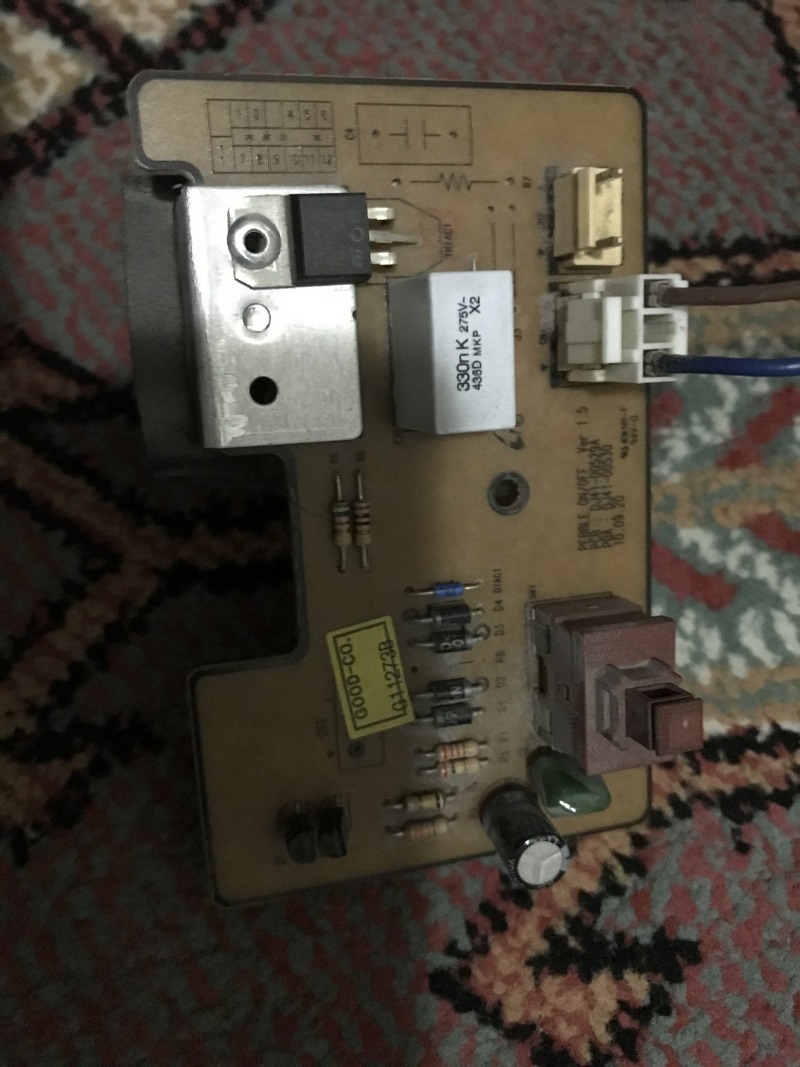

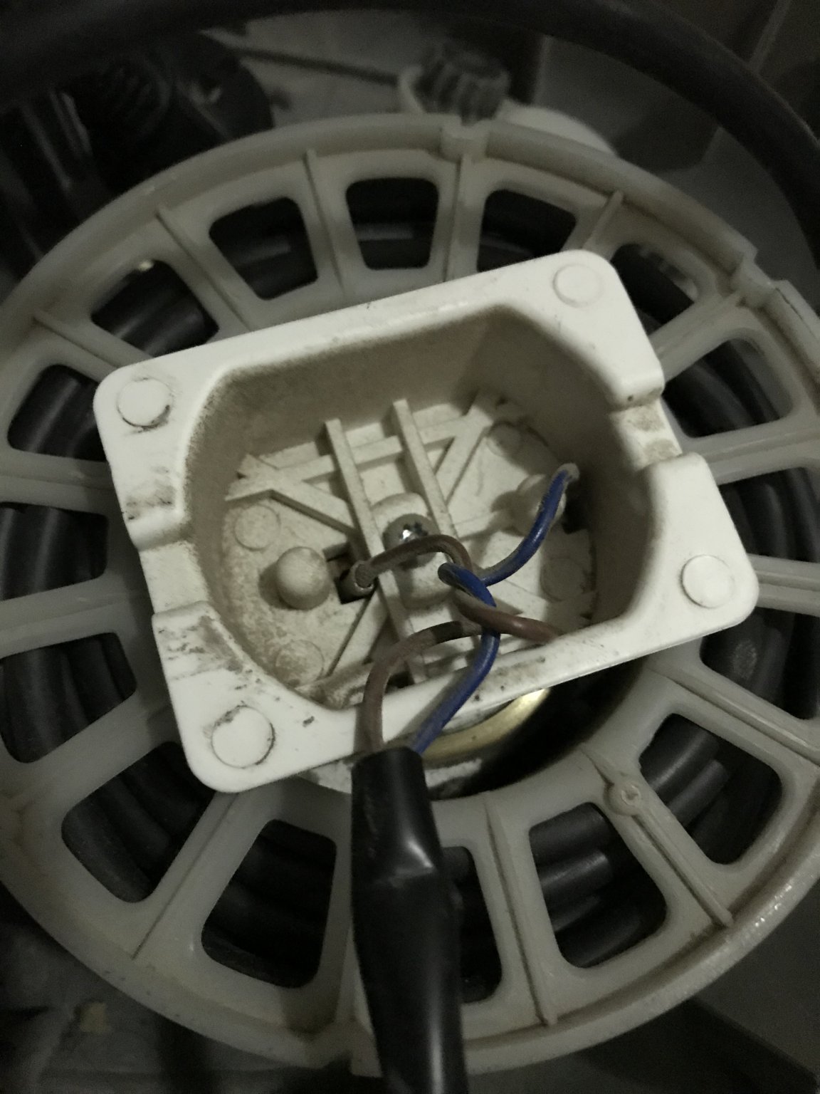

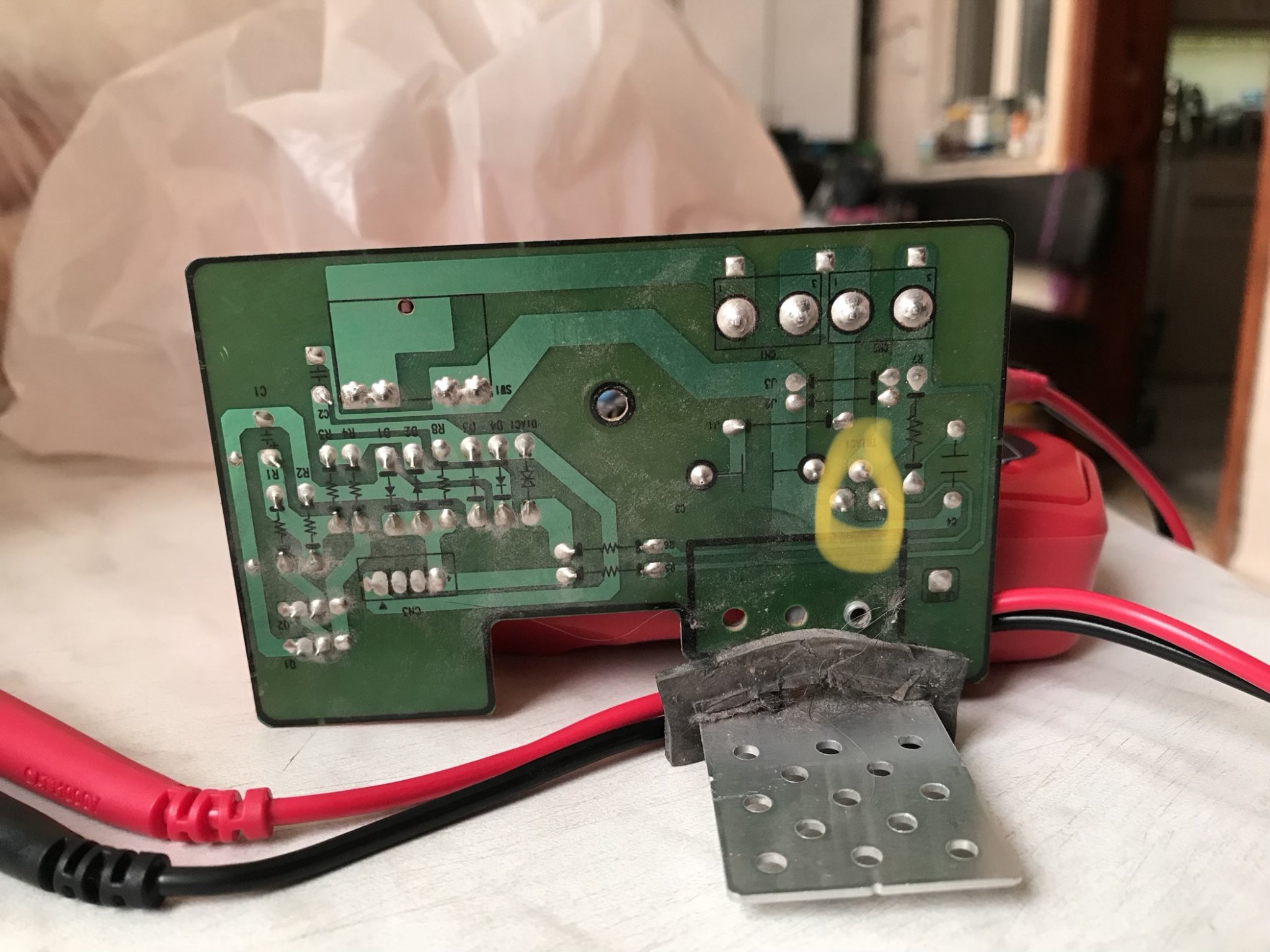

Arkadaşlar merhaba elektrik süpürgesi çalışmıyor ben biraz kurcalayıp söktüm enerji geliyormu diye baktım prizden kablo makarasına kadar enerji var kontrol kalemiyle baktığımda elektronik bir devreye giriyor onda sıkıntı yok ama motora giden hatta enerji yok nasıl multimetre ile ölçebiliriz arızasını bulabiliriz yardımcı olduğunuz için teşekkür ederim multimetre devre ve makara aşağıda eklidir

soğutucuya bağlı siyah malzeme var3 ayaklı malzeme triyak belki o bozulmuş olabilir (devrede diyak diyot transistör direnç var öncelikle bu malzemelerin ne işe yaradığına bakarak sizinkilerle karşılaştırın derim)

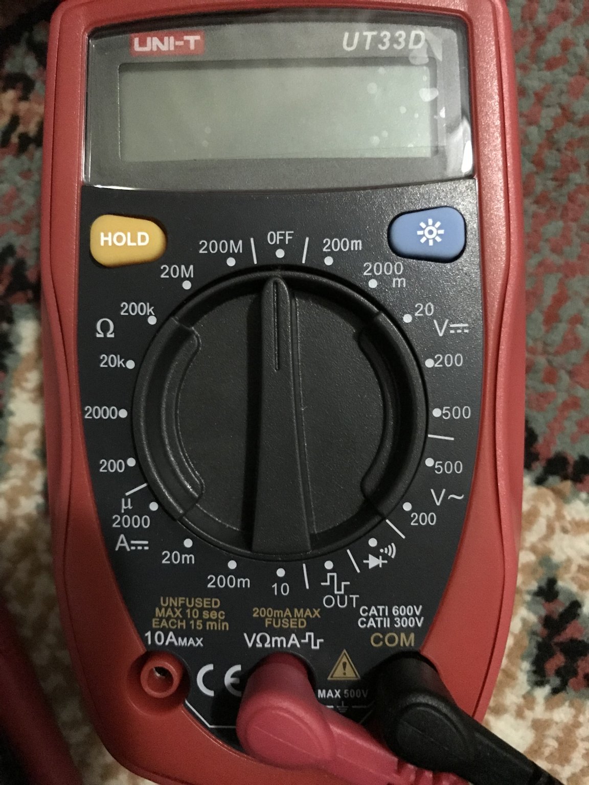

multimetrenin diyot ve direnç kademelerinde ölçüm yapacaksınız kesinlikle ENERJİ YOK İKEN ölçüm yapın

Diyot ve direnç kademesi hangisi oluyor birde hangi parçalarını ölçmem gerekiyor yeni yeni bu işlere merak sardım devamı güzel olacak kontrol kalemi ve siz değerli arkadaşlarım sayesinde
O devrede bozulacak parca ya butondur ya da triyaktir.
Butona bas 2 bacaginda kisadevre var mi kontrol et varsa saglam yoksa arizalidir.
Triyakin olcumunde bazi sitelerde A1 ile gate arasinda iki yonlu 40 - 60 ohm deger gostermelidir der. Ben bu degere inanmiyorum. 200 ohm cikan da oldu ama saglamdi. Bu 40 ohm 60 ohm cikmadi 250 ohm cikti bu triyak arizalidir deme.
Ayrica A2 ile gate A1 ile A2 arasi sonsuz direnc gortermeli.

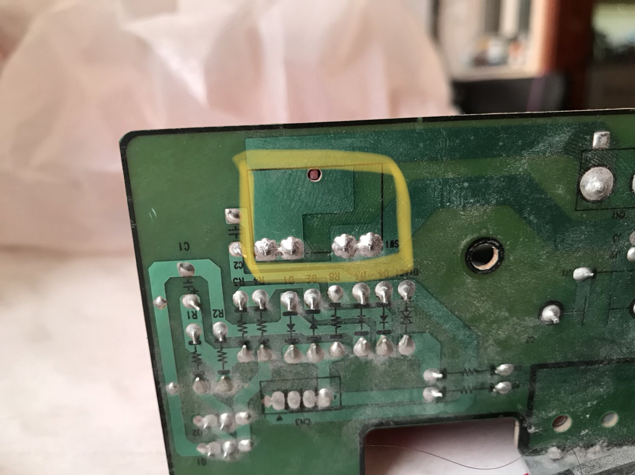

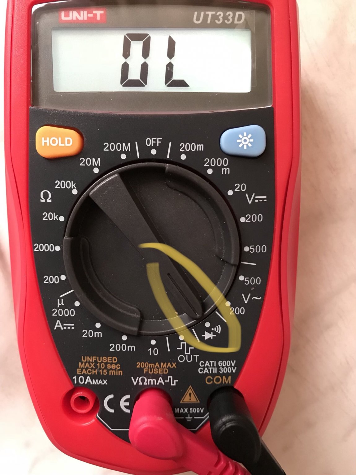

Arkadaşım Merhaba söylediğin gibi butonu kısa devre varmı diye kontrol ettim
Butona basmadan önce kontrol ettim 4 bacağı var resimde gösterecem 2 bacak birbirine lehimlenmiş bunları kontrol ettim lehimli olduğu için ikiside kısa devre alarmı öttü diğer 2 sinide kontrol ettim sonuç aynı 4 ünde denedim butona basmadım daha probların birini 1 bacağa diğerini 3. Bacağa değdirdim alarm ötmedi daha sonra
Butona bastım
Ve bütün bacaklarda ötüyor du detaylı resimleri aşağı atıyorum
Bu resim multimetre kademesini göstermek istedim
Bunda ise devreyi komple göstermek istedim
Bunda ise devrenin arka yüzündeki buton bacaklarını göstermek istedim
Bu resimdede triyak bağlantısını kısa devre sistemi ile ölçmüştüm sağ ve sol bacaklarını ölçtüm ötmedi

Merhaba. Şunu hiç unutmayın, bütün arıza çözümleri sadece multimetre kullanılarak da yapılmaz, arızayı çözmeden önce, örneğin kontrol kartlı elektrik süpürgelerinin çalışma pensibini çok iyi bilmeniz ona göre yürüteceğiniz en doğru bir mantıkla bu arıza çözümüne yaklaşmanız (Odaklanmanız) gerekir.Dijital veya analog multimetreler sadece basit bir araçtır, yardımcı ve olmazsa olmaz bir donanımdır diyelim, asıl olan insanın en doğru mantığı bu arızayı çözerken yürütebilmesidir. Konunun asıl can alıcı yanı da burasıdır aslında. Bu konuda bir ön hazırlık için Megep Dökümanları'ndan konuyla ilgili cihaz veya makinelerin temel çalışma prensibi veya elektrik devre şeması dikkatlice okunup bu ön bilgiler kolayca alınabilir.
Burada en can alıcı ve asıl parça nedir, üniversal santrifüj hava pompası akupleli motordur, değil mi? Yerinizde olsam öncelikle karttan motora gelen kablo tutucu pabuçları sökerek üniversal motoru başka bir fiş-kablo ile açıktan 220 vac'lik fişe takarak çalıştırmayı denerim. Motor fırçaları (kömürü) temas etmiyor veya iç bağlantı köprülerinden biri çıkmışsa veya en kötüsü sargılarda yanma veya bozulma olmuşsa bu motor start alamaz, örneğin. Ancak çalışıyorsa arızayı ondan önceki kart elemanlarında kablo sarma ünitesi bağlantılarında 220 volt ac'yi kablo sarmaya kadar getiren ablonun kendisinde aramak gerekir. 100 waat.lık ampül kablo sarma ünitesinin başındaki terminale kadar geliyorsa bu ampülü yakması ve avometrede 220-230 volt vac'nin okunması gerekiyor. Bu nokta da OK ile geçilmişse en fazla arıza potansiyeli olan açma-kapama anahtarı veya butonu ile triyak, diyak parçası akla gelebilir, diğer arkadaşların belirttiği gibi. Yani bu işlemin en sonunda bu kritik parçalara bakmanız en baştan motoru boştayken yalnız başına bağlantısından tam olarak sökerek açıkta iken çalıştırmanız gerekiyordu. Kolay gelsin.

Arkadaşlar yardımlarınız için çok teşekkür ederim süpürge yi tamirciye götürdüm motor yanmış dedi yenisini aldım bende Teşekkürler:)
