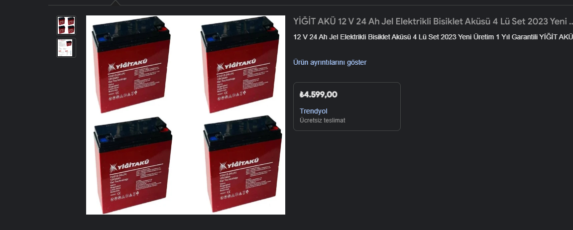

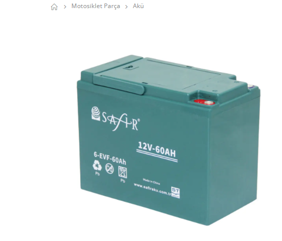

Traksiyoner akünüz için uygun alternatif olarak;
AGM (Absorbent Glass Mat) aküler düşünülebilir,
Traksiyonel akülerden hatta Jel Akülerden ucuzdur, genellikle askeri araçlarda ve uçaklarda kullanılır.
Bu aküler, kurşun-asit teknolojisini kullanır, ancak sıvı elektrolit yerine emici cam elyaf mat kullanırlar.
Bakım gerektirmez ve kapalı olduğu için sızıntı yapmaz.
Traksiyoner akülere göre biraz daha düşük kapasiteye sahip olabilirler.
Şarj cihazınızın sahip olduğu şarj profili (basamaklı şarj, sabit voltaj/sabit akım vs.) yeni aküleriniz için uygun olmalıdır. AGM ve Jel aküler genellikle benzer şarj profillerini kullanır, ancak kontrol etmek önemlidir.
Yeni akülerinizin şarj döngüsü mevcut şarj cihazınız ile uyumlu olmalıdır.
Örneğin, AGM aküler genellikle hızlı şarj edilebilir, ancak bu kontrol gerektirir.
Yerli üretim bulunmaktadır.
