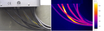

Elektriksel uygulamalar için birkaç örnek resim ve video:
termal-goruntu-1.giftermal-goruntu-2.giftermal-goruntuleme-3.giftermal-kamera-5.giftermal-kamera-6.gif
