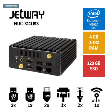

Merhabalar uzun süreli çalışmaya dayanaklı mini ama fiyat performanslı bilgisayar ihtiyacım var önerilerinize açığım

2. Ortalama 20x20 biraz daha büyük boyutlarda.
3. Tozlu, titreşimli ortamlara dayanaklı.
4. Gerekmeyecek
5. Min. 4GB ram ve min. 32 GB depolama mümkünse intel işlemci.
6. I/O gerek yok.
7. LAN portu yeterli.
8. Güç sınırlaması yok.

Tablet ihtiyacım yok hocam elektrik panosu içerisine yerleştirilip içerisine linux işletim sistemi kurulup 7/24 bot çalıştırıalacak.
İntel işlemci olmamasını saymazsak Raspberry Pi 5 işinizi görür gibi. Tozlu, titreşimli ortamlara dayanıklılık konusunda bilgim yok. Ancak uygun bir case ile bu sorun da aşılabilir belki.

Bunu kullanabilirsiniz:
Ucuz
Verdiğiniz ölçüden küçük 17*16*13cm
Fansız Power Supply Giriş 9V-24V
2 Ethernet portu var
https://www.merpazar.com/u157/mini-...-311u93-2930-endustriyel-2-hdmi-2-lan-pc.html
