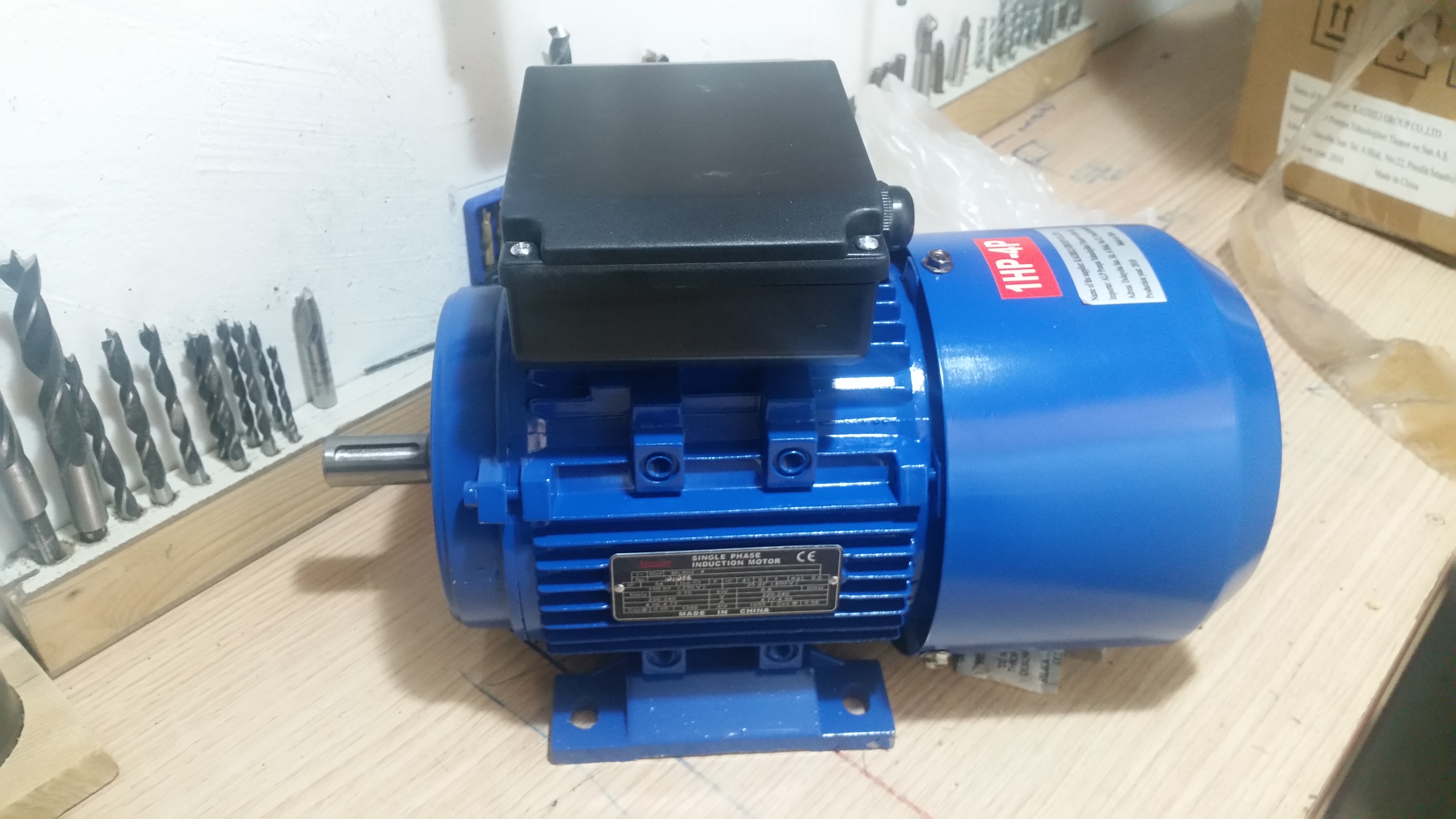

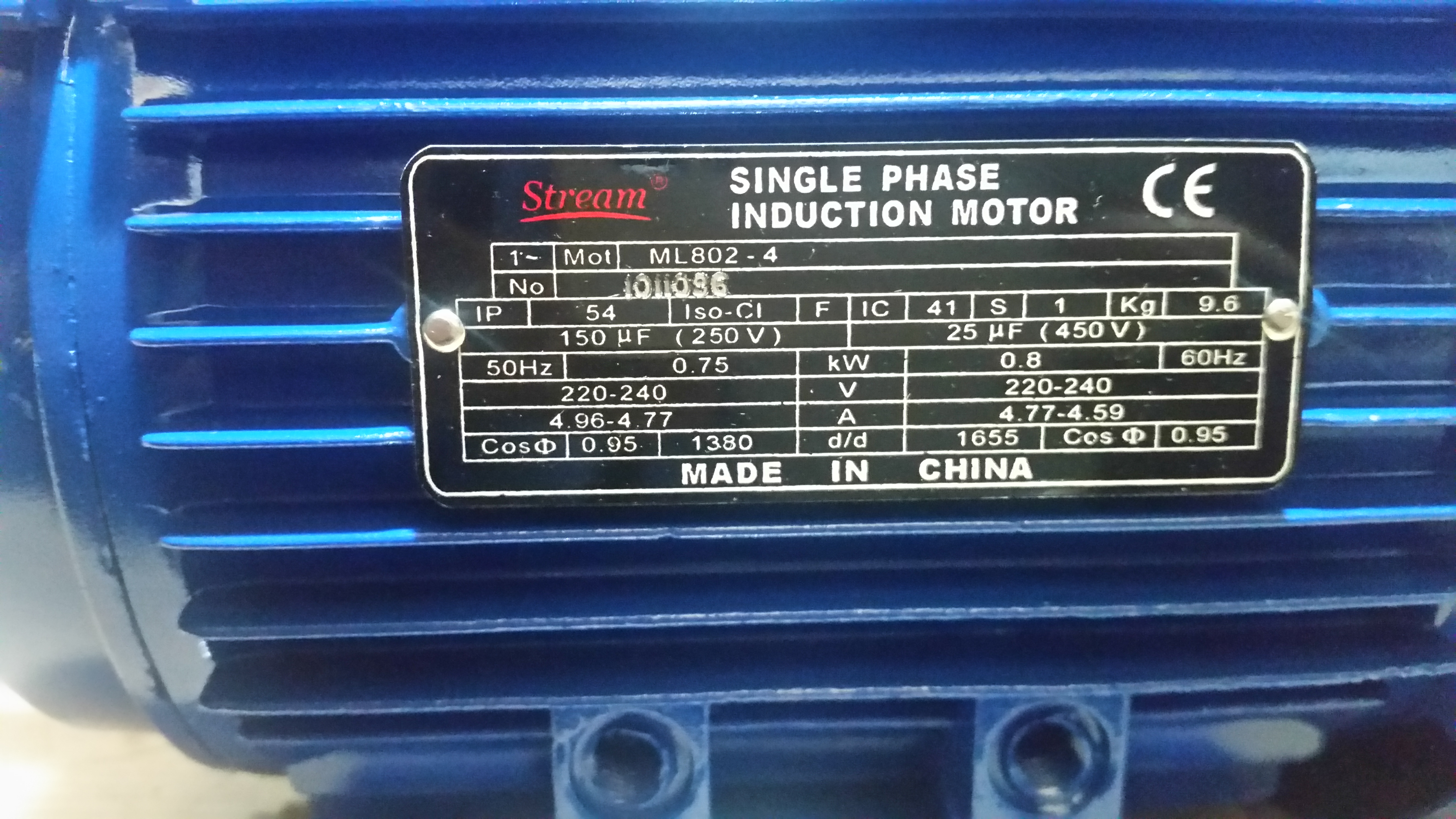

Arkadaşlar elimde resimde görülen motor var, yeni aldım. Devir yönünün hem sağa hemde sola olmasını istiyorum. Bu motora hangi enversör şalteri almam gerekir. Hatta mümkünse satın alabileceğim bir link atabilir misiniz? Cevaplarınız için şimdiden teşekkür ederim.
Dip not: Elektrik konusunda bilgim yok. Amper değerlerine göre almak gerekir diye tahmin ettim. Net olarak bilmediğim için link istedim arkadaşlar.

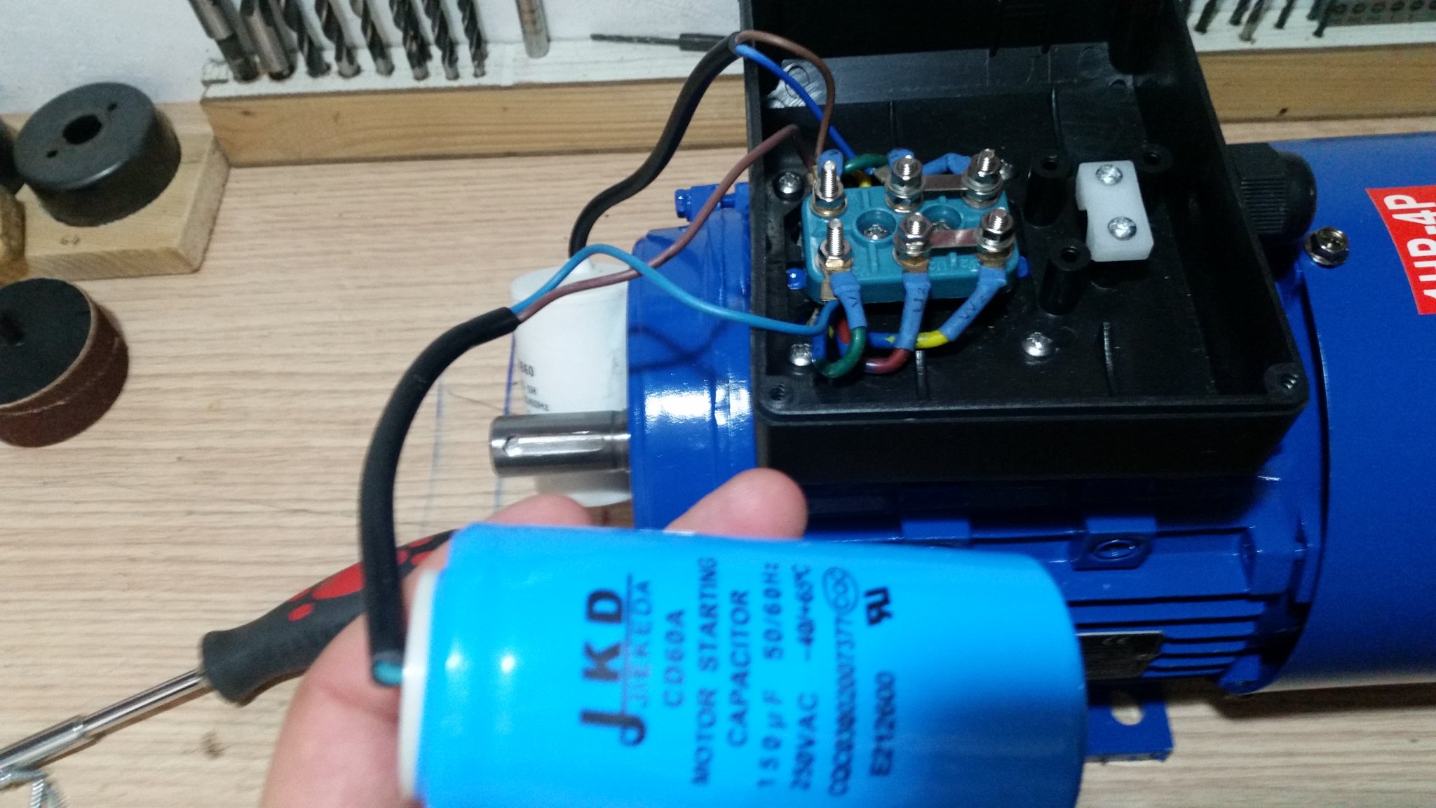

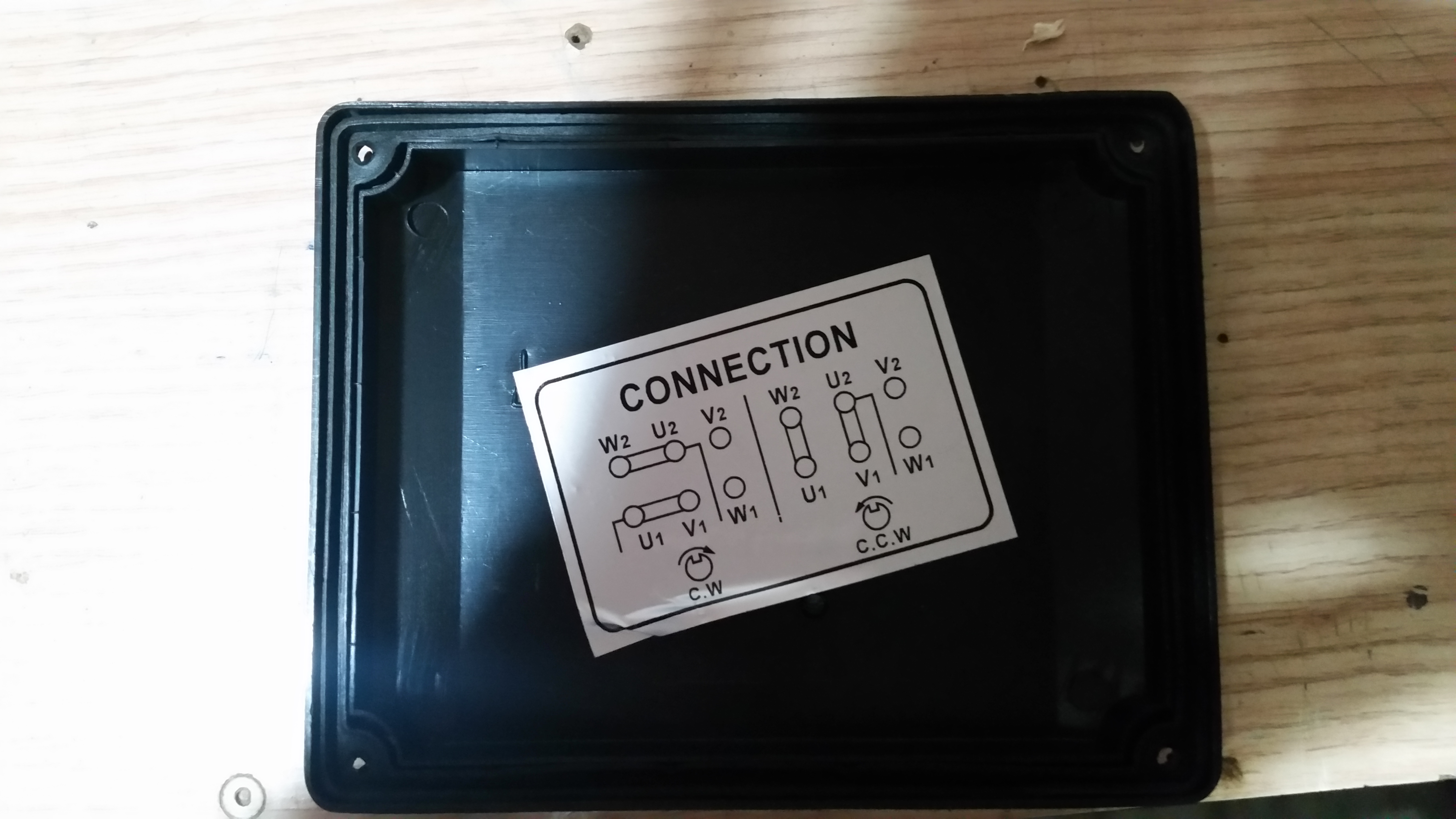

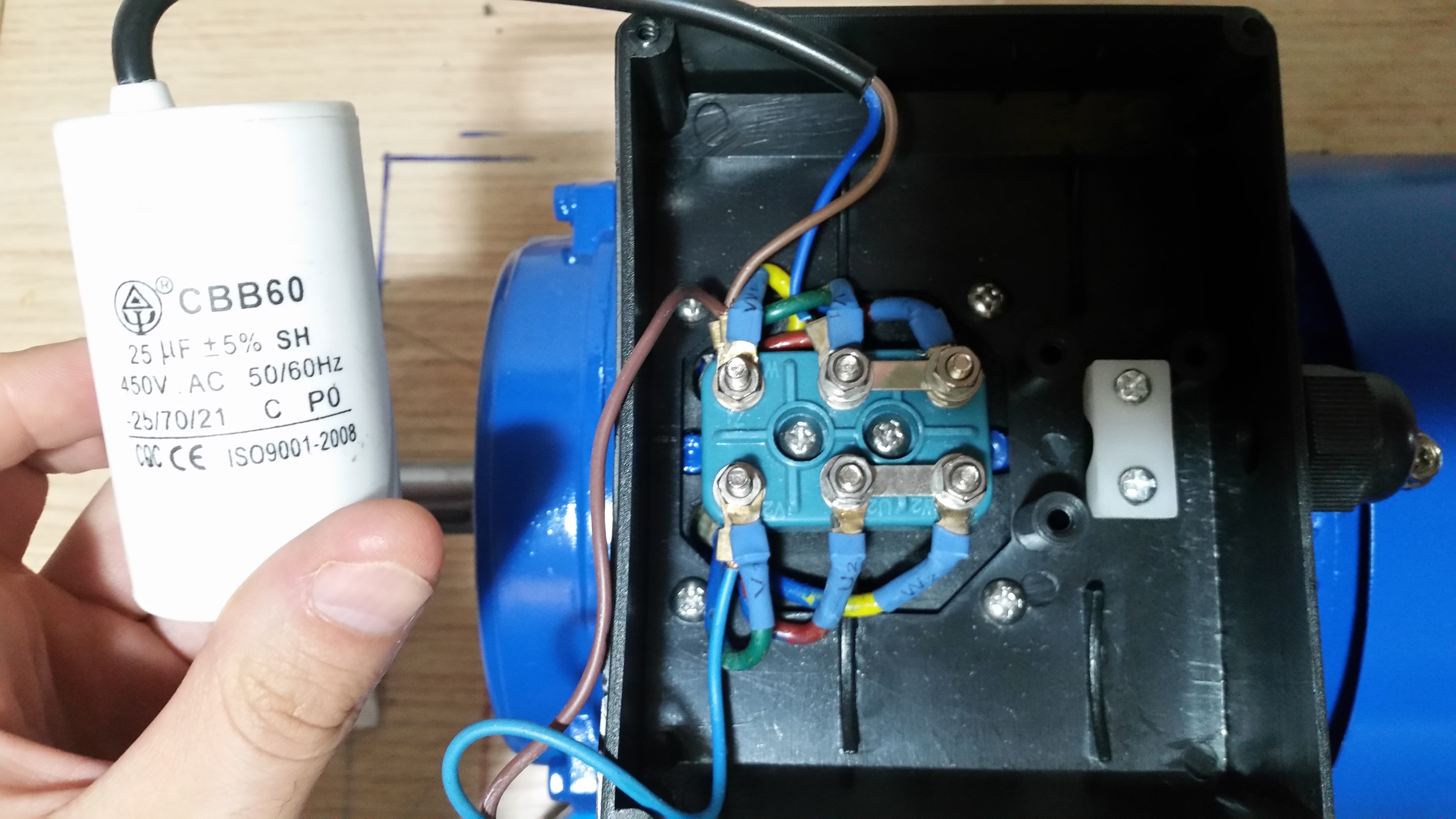

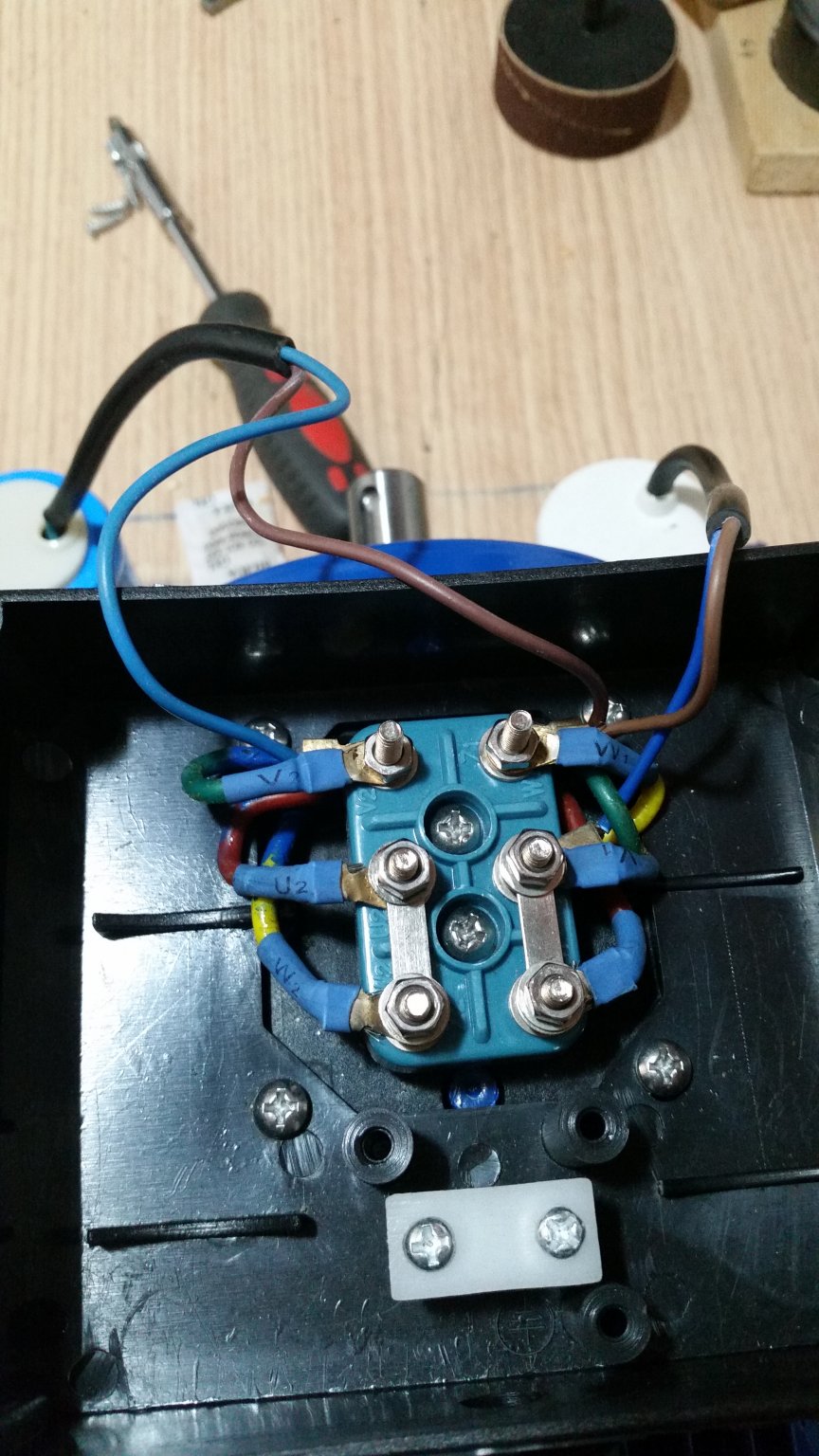

Pako lailter alacaksanız, 3x16 amper yön değiştirici pako şalter alın..marka tipini de yazın ona göre çizmeye çalışayım. Kontak numaralarını vereyım.
Çok teşekkür ederim kardeşim benim. Zahmet olmazsa internet alabileceğim link atabilir misini?
