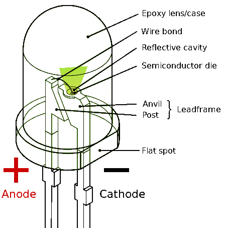

Ledler pn birlesimden olusur. Buradaki p ve n ibaresi iki farkli madeyi temsil eder. Yari iletken denilmesinin nedeni bu iki maddenin birinde elektron fazlasi digerinde ise elektron eksigi vardir. Siz bu yapiya disaridan Elektrik verdiginizde bu pn yapidan isik isimaya baslar.
Ledler yapilari gorevi ne ise ona gore yapilir. Gorsel olarak mesela bir yerde ilgi cekecek kırmızı bir isik icin yakici lazerdeki gibi toz tanesi kadar kucuk noktasal bir silisyum kullanilmasina gerek yok. Genelde aydinlatma icin kullanilan kirmizi yesil sari gibi ledlerin 1 mm2 alanda isin olusturuluyor. Bu alandan cikan isin yayilarak belli bir acida gidiyor ornek 90 °yadq 120 ° gibi.

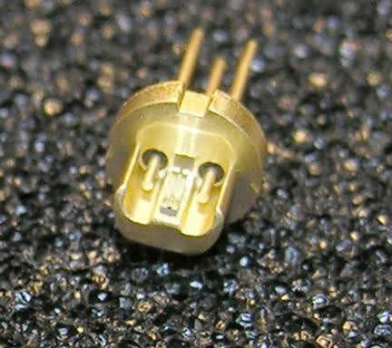

Ama yakici lazerlerin noktasal ilerlemesi icin isinin olustugu kristal sulisyum cok kucuk olmasi lazim. Yoksa odaklama daha zor olurdu.
Birazdan bu ledlerle ilgili bir kac görsel ekleyebilirim.
Asagidaki gorsel bir 660 nm 300 mW kirmizi lazere ait. Ortadaki ince uzun galyum kristali isini olusturuyor.
Asagidaki led ise isik yaymak icin dizayn edilmis bir led.
