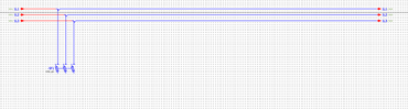

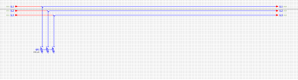

Merhaba, çizimimdeki 3 faz hattı görseldeki gibi mavi oluyor. Sebebi ne olabilir nasıl düzeltebilirim
    11 KB · Görüntüleme: 213
Bu baglantular siyah ekran sarı oluyor, sigortanın özelliklerine girin tam yerini hatırlayamadım, logic bağlantılarla ilgili bir durum, tikleri kaldırınca duzeliyor
Çok teşekkür ederim. Potansiyel tipi tanımsız olduğu için öyle oluyormuş. Dediğiniz gibi yaptım, düzeldi.

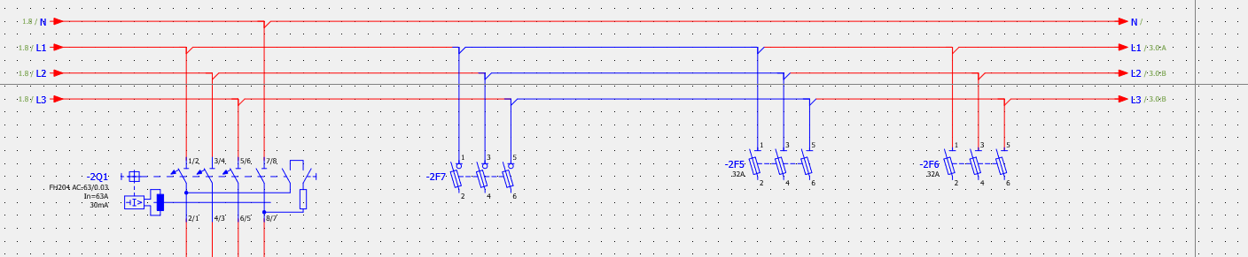

ilk sigorta da düzeldi ama yanındaki sigortanın ayarlarını da düzeltip bağlantıları güncellesem bile bu şekilde kaldı.

birisi bu konuda acil yardımcı olabilir mi lütfen

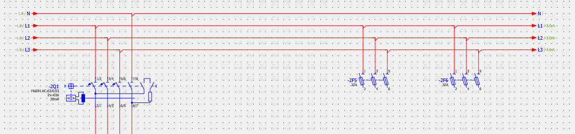

sorununuz bir önceki sayfadan kaynaklanıyor büyük ihtimalle. Sembollerin fonksiyon tanımına göre bağlantı özellikleri değişiyor. Mesela fonksiyon sembol fonksiyon tanımında sigortalı devre kesici yazan bir sembolden emniyet sigortasına bağlantı yaparsanız bunu yanlış olarak algılayıp uyarmak için renk değiştiriyor diye biliyorum. Resimler yardımcı olur umarım

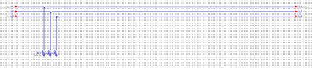

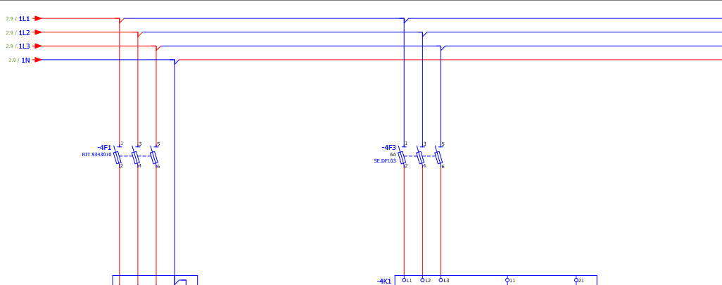

Bu ekteki gibi sadece sigortalı devre kesici bağlantısı yaptığımda da hat mavi görünüyor öncesinde de herhangi bir sigorta bağlantısı yok. Sorunu çözemiyorum bir türlü.
    14.5 KB · Görüntüleme: 159
çok çok teşekkür ederim mehmet bey
