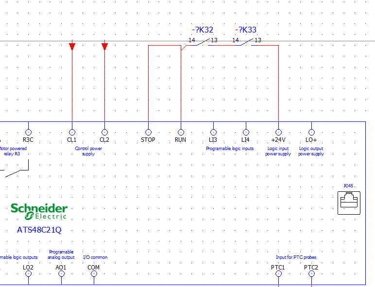

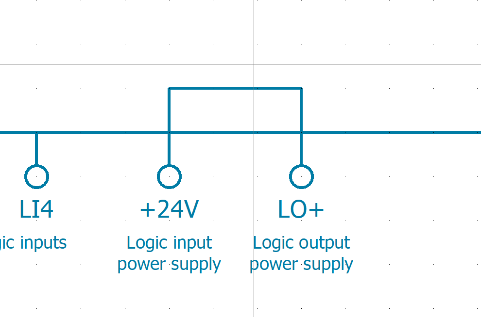

soft start makrosunda 24v bağlantısı köprülü olarak verilmiş. bu köprüyü nasıl ayırabilirim.

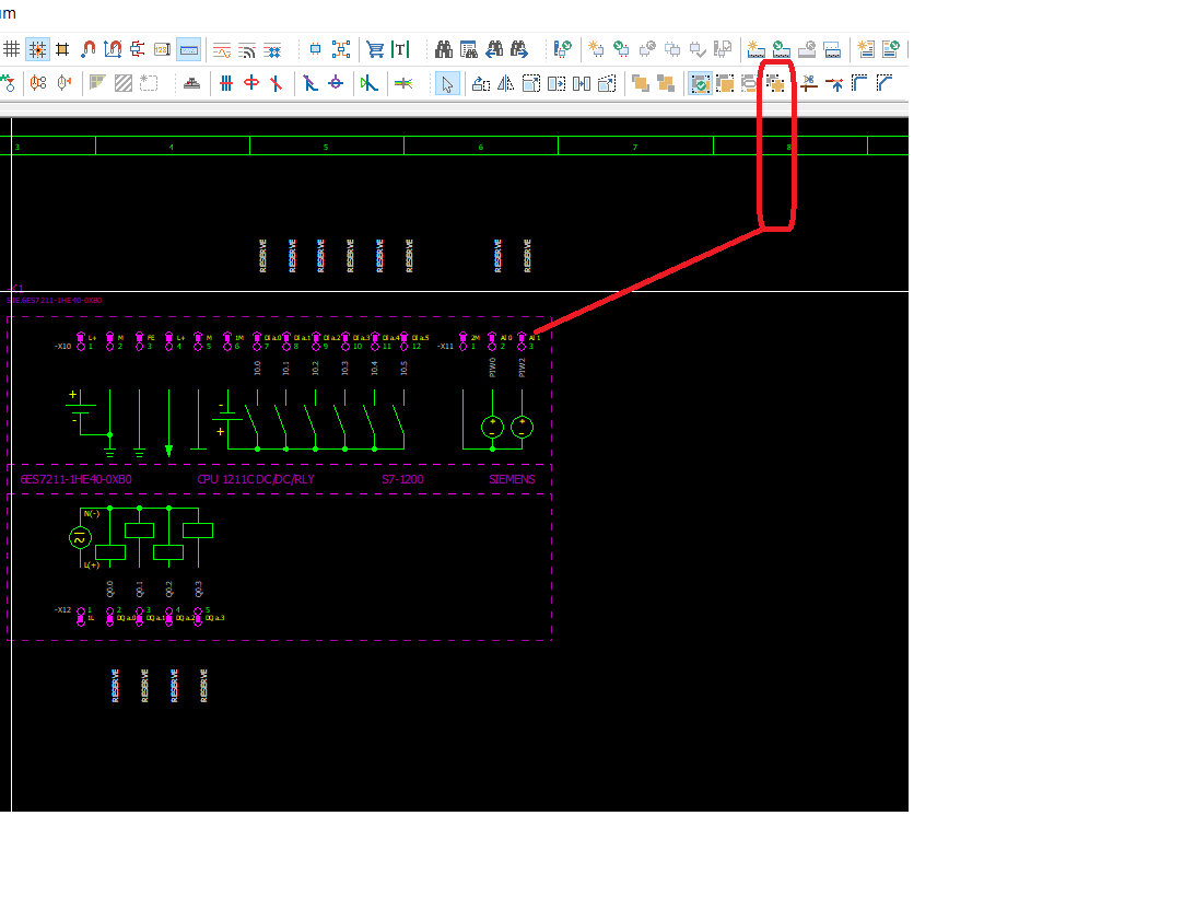

Selamlar, hazır çizimin hepsini seçin, gruplamayı kaldır butonuya tıklayıp çözdürmeniz gerekir.
Merhaba mehmet bey. Çözüm için çok teşekkür ederim.
