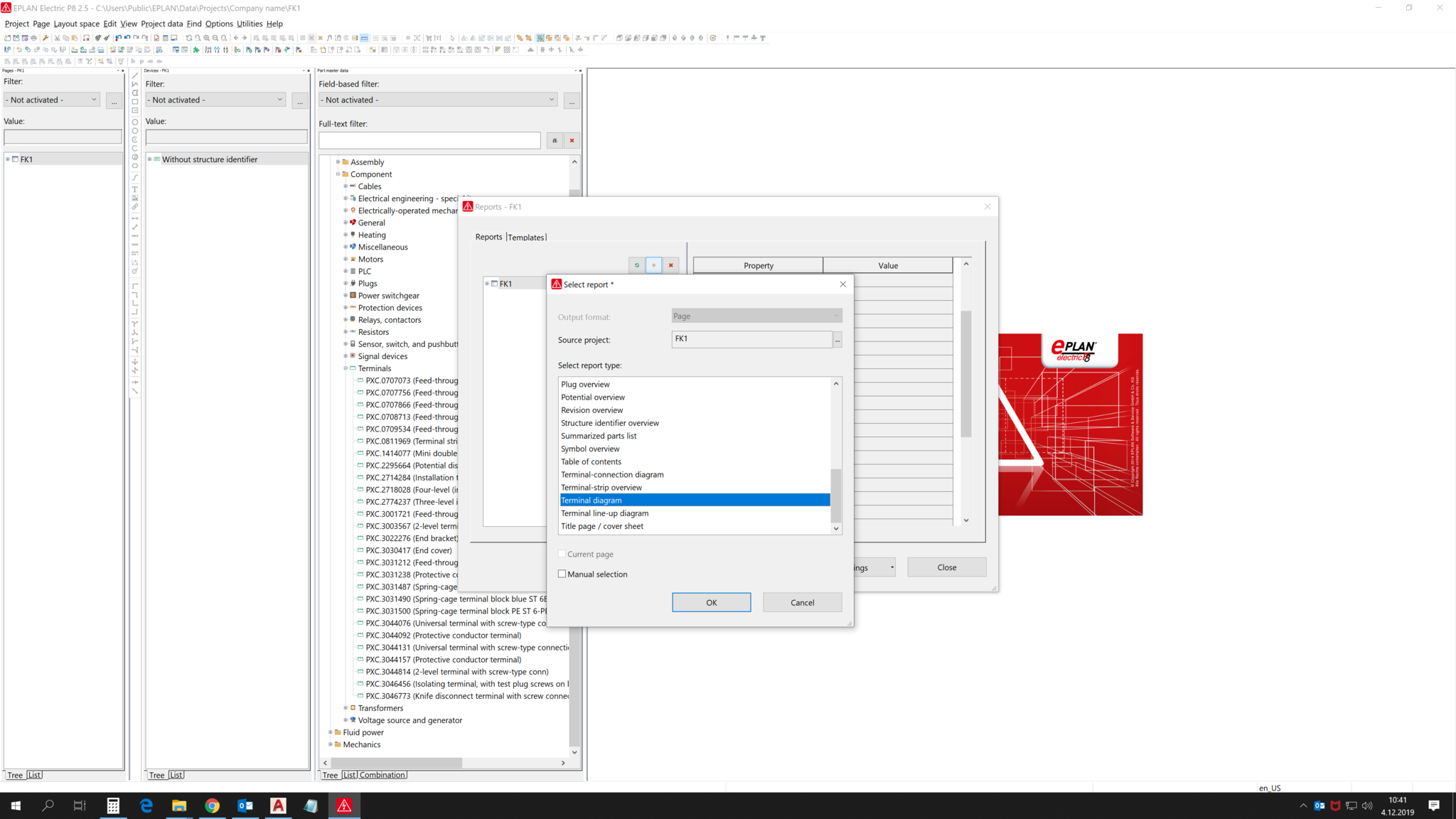

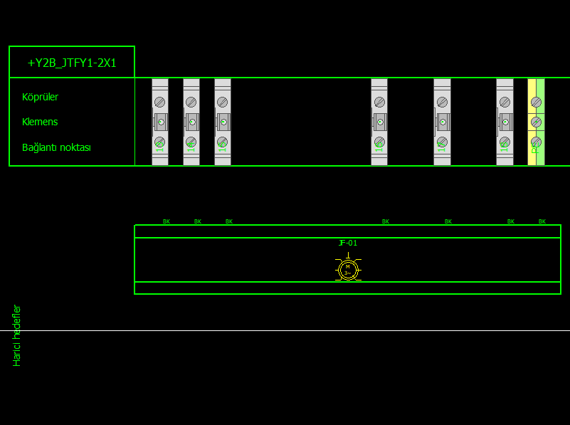

Eplan 2.7 de Klemens Bağlantı Şeması raporu alıyorum.Klemensler dikdörtgen şeklide oluşuyor.resim 1 deki gibi. Ben resim 2 deki gibi istiyorum.Lisansla ilgili olabilirmi

dahlender motor için klemens bağlantı şeması oluşturduğumda aşağıdaki gibi ayrılmış çıkıyor sizin göstermiş olduğunuz 2.resimdeki gibi yaptıysanız yardımcı olabilir misiniz ? şimdiden teşekkürler.
56254
Proje verileri>Klemens Şeritleri>Gezgin tıkladıgında projendeki klemensleri görebilecegin bir sutun açılır.
Buradan klemensleri seçip sağ tıkladıgında klemens şeridini sırala özelliğini kullanarak yapabilirsin.

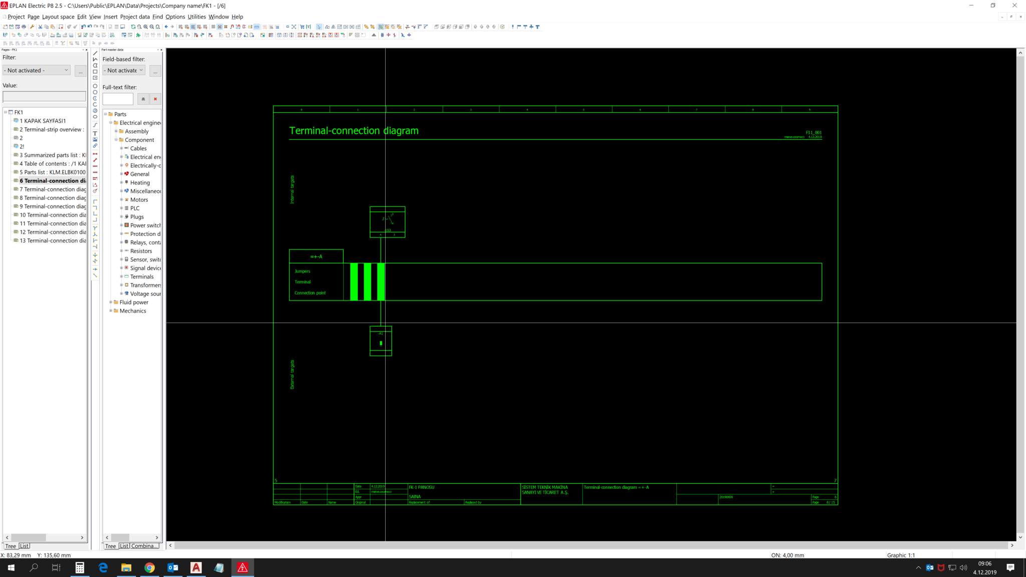

Sizin yaptıgınızda oluşan sayfanın fotosunu paylaşırsanız daha iyi yardımcı olabilecegimi düşünüyorum.bozuk çıkmasının birkaç nedeni olabilir
59385
bu şekilde farklı sayfalrda alabiliyorum fakat ben sizin yukarıda paylaştığınız fotoğraftaki resim2 gibi bir liste istiyorum
Ekli dosyadaki şablonu deneyebilirsiniz. Projeniz deki klemenslerin özelliklerini de belirtmeniz gerekiyor.Ekli dosyada işinize yarayacak bazı fotolar ve şablon var.

peki ben ing kullanıyorum termina diyagram seçeneği doğrumu sizde burdan mı yapıyorsunuz? ben ilk defa yapıcağım için deniyorum bütün seçenekleri ama hangisi doğru bilemiyorum
