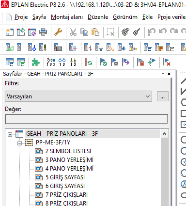

Arkadaşlar,
Aşağıdaki ekran görüntünde görüldüğü üzere 1 yani sayfa kapak sayfası Eplanda gözükmüyor. Aynı dosyayı başka bir bilgisayarda açıyoruz. Onun bilgisayarında 1. sayfa yani kapak sayfası gözüküyor. Eplan programı üzerinde yanlışlıkla bir butona bastığımı düşünüyorum. Bu sorunun çözümü nü bilen arkadaşımız bulunuyor mu?

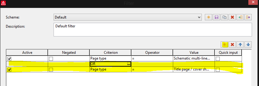

Filtrede Aktif seçili ise(aşağıda) kapak sayfası gözükmüyor.
İyi günler;
Varsayılan değilde açılan menüde en üsttekini seçerseniz kapak sayfası gözükecektir.
53598
Ancak Varsayılanda yapmak isterseniz aşağıdaki özellikleri eklemeniz gerekmektedir.
53599

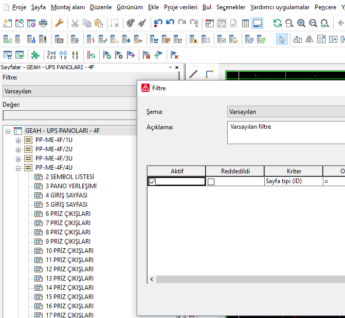

Bende de gözükmüyor biri detaylı açıklayabilir mi
Programda sayfa filtreleme özelliği mevcut. Sayfaların tiplerine, numarasına... vb özelliklerine göre filtreleme yapılabiliyor.
Lazım olduğu zaman çok faydalı bir özellik. Ancak bazen kazayla aktif edince sayfalar kaybolabiliyor(gösterilmiyor). Sayfa gezgini'nin üst tarafında bulunan filtre "-Etkinleştirilmedi-" yapıldığında bütün proje sayfaları gösterilecektir.
Dediğinizi yaptığım halde yine sonuç alamadım . Size ulaşabileceğim bir mecra adı bırakabilir misiniz . @ensarkirli
