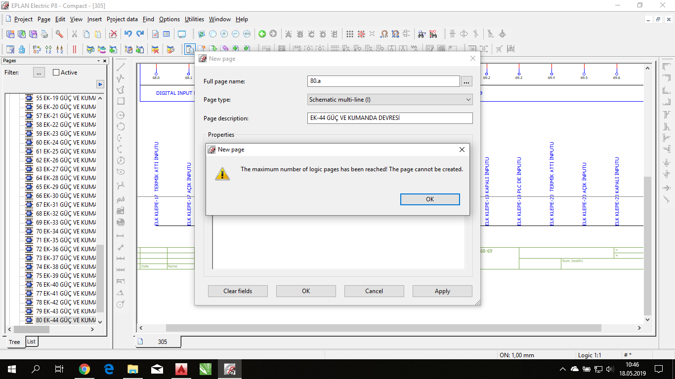

Merhaba,
EPLAN P8 1.7.12 ekli hatayı alıyorum. Daha önce 400 sayfalık bir proje dahi çizdim sıkıntı olmamıştı. Yardımcı olabilecek var mı?
Kullanmış olduğunuz eplan sürümü (select tahminimce) 80 tane çizim sayfası ile sınırlandırılmış. O yüzden bu uyarıyı almaktasınız.
