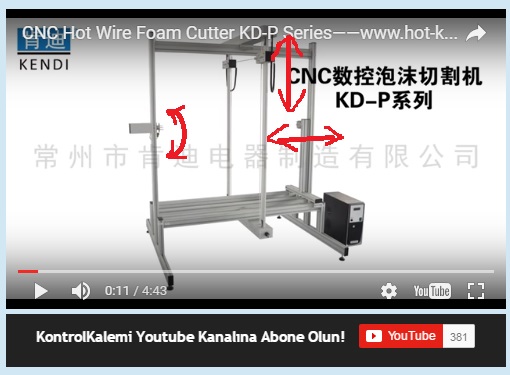

Baştan alayım, sigma-mil önemi yok adamlar şu şekilde bir sistem ile çözmüşler işi,
benim anladığım köprünün altındaki kısımda bir motor ile mili çevirmiş onunla iki dikey kayışı hareket ettirmiş gibi anlıyorum, maliyet açısından önemli. Yatay hareketi ise ne ile sağlamış tam çözemedim.

Yeterince açık bence, kırmızı okların yanında motor mevcut.

Eklediğim görsellerde veya videoda; kesim telinin bağlandığı kısımda kayışın kesik uçları bağlanıyor ve gergi sağlanıyor bu da hareketin sizin ok ile gösterdiğiniz yerden değil de başka bir yerden sağlandığını düşündürdü. Ortadaki üçüncü eksen zaten belli oluyor. Bu durumda sizin neyi anlatmaya çalıştığınızı anlayamadım. Yeterince açık olmadı yani...

... Yatay hareketi ise ne ile sağlamış tam çözemedim. ... sorunun yanıtını açıklamaya çalıştım :).
