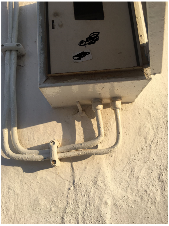

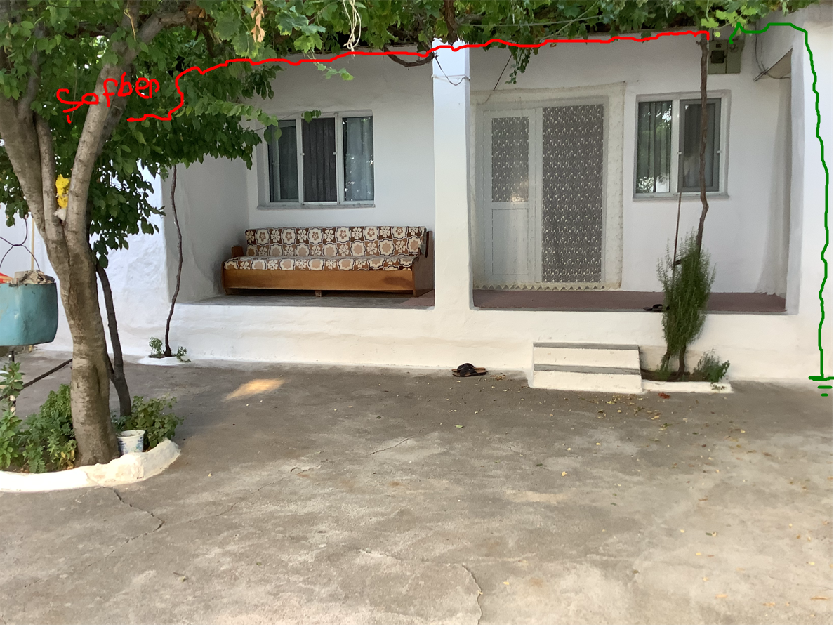

Merhabalar eski evimizde çatı kısmı pvc ile kapatılacak kapatılmadan önce eski olan tesisatın kablolarını yeni alıp yenileriyle değiştireceğim fakat evde topraklama mevcut değil maliyeti çok olmayacak şekilde nasıl yapabilirim uygun yöntemlerle

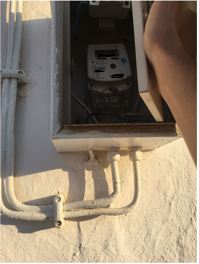

Eskiden sayaç içeridedi okuma işlemi içeriden yapılıyordu ama artık sayaç dışarı Dışarıdaki sayaçtan faz nötr çıkıp buradaki panoya girmekte dışarıdaki sayacın altından kablo iniyor topraklama olarak Buradaki kırmızı olan şey şofbene giden kalın bir kablo sanırım 3*4 mm antigron kablo eskiden usta yeşil renkle olan kısma doğru ufak bir kablo çekmiş bu şofbenin topraklamasını yapmış ince uzun bir çiviyle ben hazır tesisatı yaparken bu topraklamayıda doğru düzgün yapayım dedim neler yapabilirim fikir verirmisiniz lütfen usta çağırın elektrikçi çağırın olayını geçelim Uygun maliyetli fikirlerinizi istiyorum profesyonel olarak topraklama işlemi yapılmayacaktır.
Hazır topraklama kazığı alıp , panonun altına temele / toprak olmak zorunda çak , sari_yeşil 2.5 mm2 kablonun bir ucunu kaziga vidala, diger ucu ise istediğin prizlere git.
1 - Topraklama kazığını fotoğraftaki hangi alana çakabilirim
2 - topraklama kazığını nereden alırım internetten ya da bulabileceğim yerler neler

Çok teşekkürler özel bağlantı parçasının bir ismi varmıdır acaba
