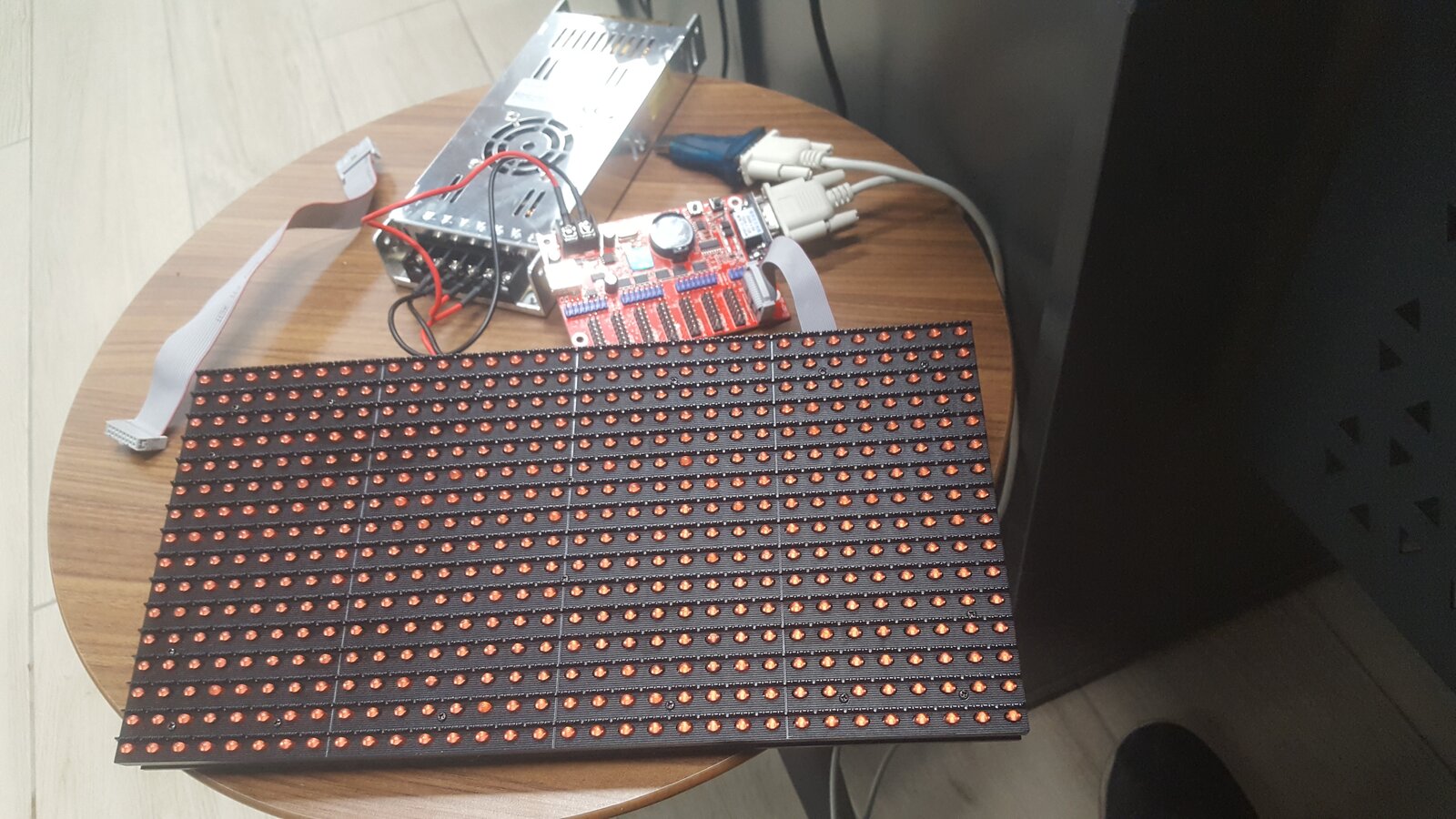

Yaptığınız projenin benzerini de ben yapmaya çalışıyorum yardımcı olursanız iyi olur.
c # ta yazdığım metni yada karakteri p10 panellerinde göndermek istiyorum power led programıyla bunu yapılıyor zaten ama kendi yaptığımız arayüzden göndermem gerekli
tf-c6ur kontrol kartım var rs 232 haberleşmeli
