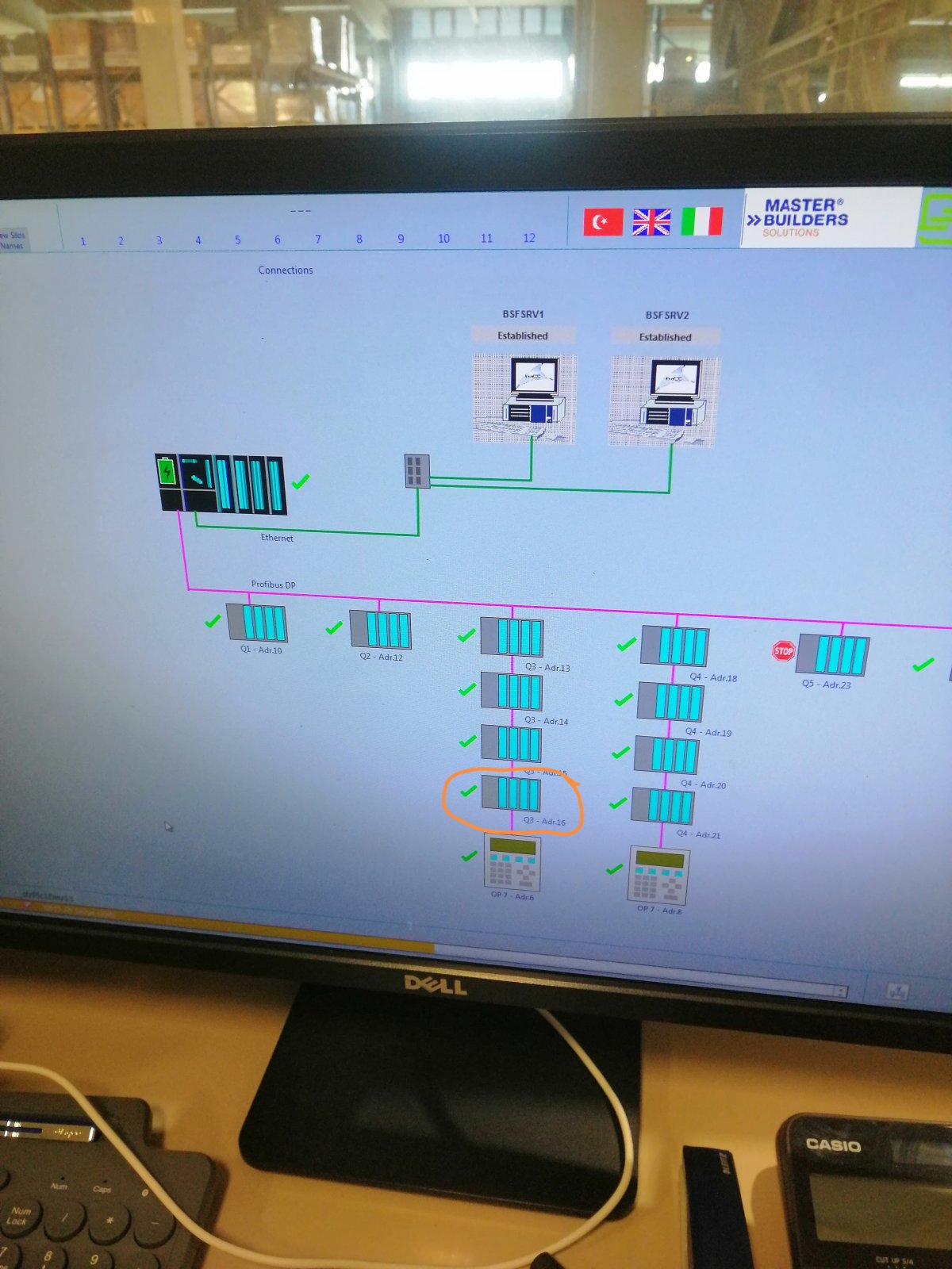

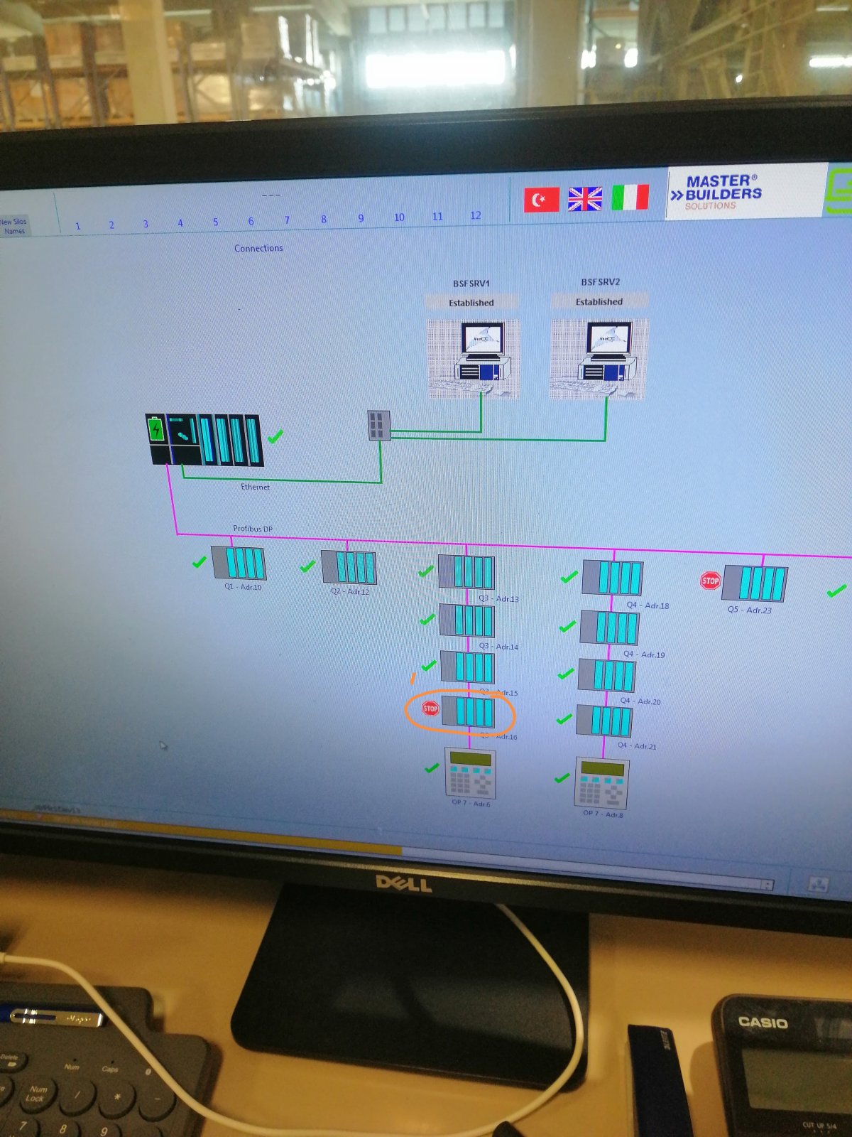

profibus hatası geziyor sanki.
DP hattını iki baştan ölçüp 110ohm direnci görebiliyormusun.
sonlandırma dirençleri devreden çıkabiliyor
Profibus kullanılmış 2 resimdeki işaretlediğim adresin bir stop bir run olması sürekli. Soketleri sipariş verdık gelince önundeki ve üzerindekini yeniliyip kontrol edicez
