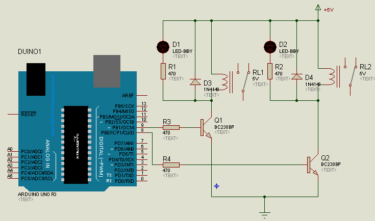

ISIS Devre şeması:

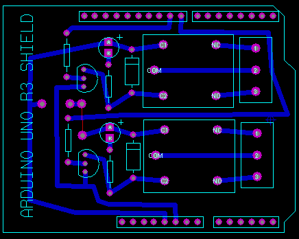

ARES Baskı Devresi:

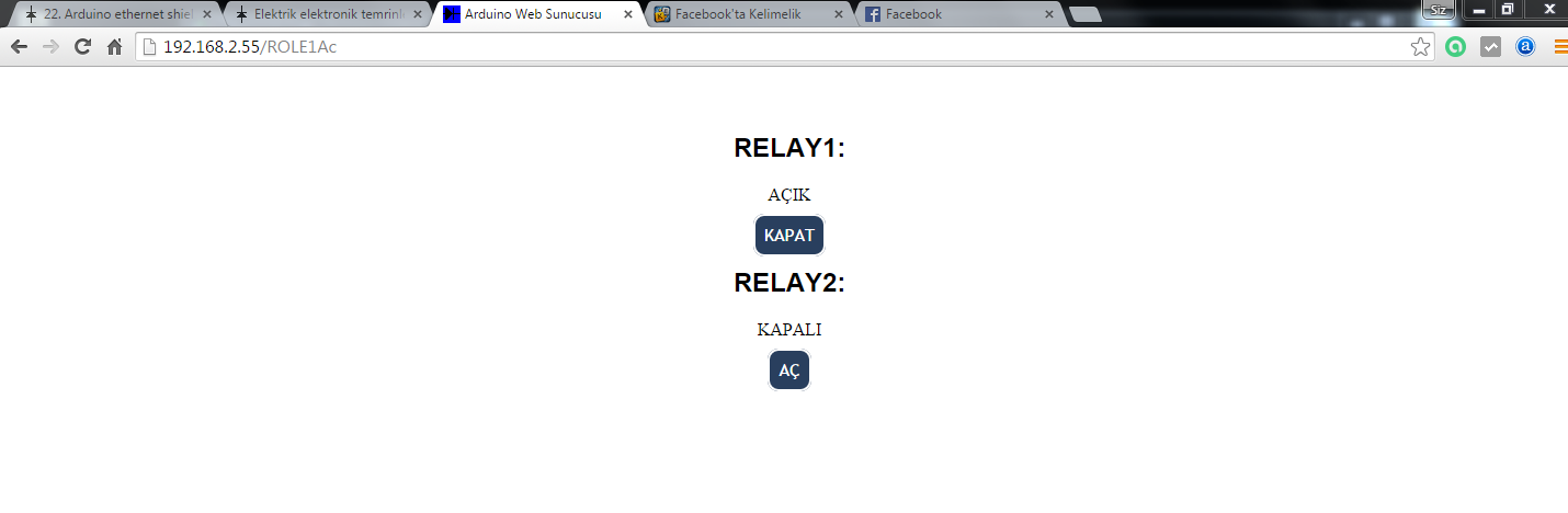

Tarayıcı arayüzü:

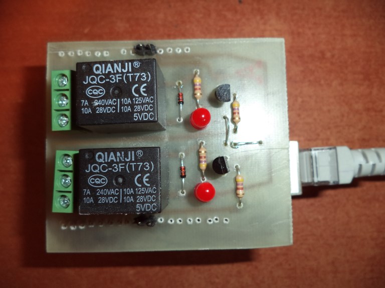

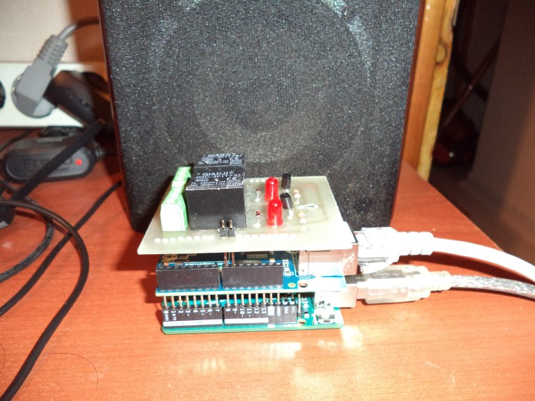

Devrenin bitmiş hali:
