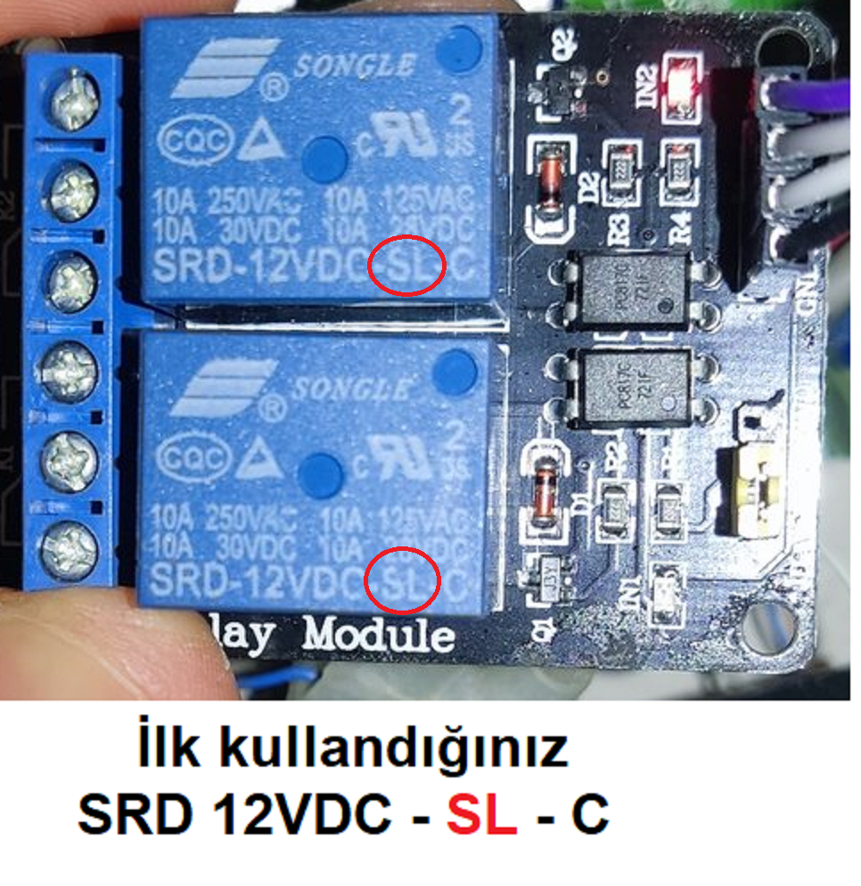

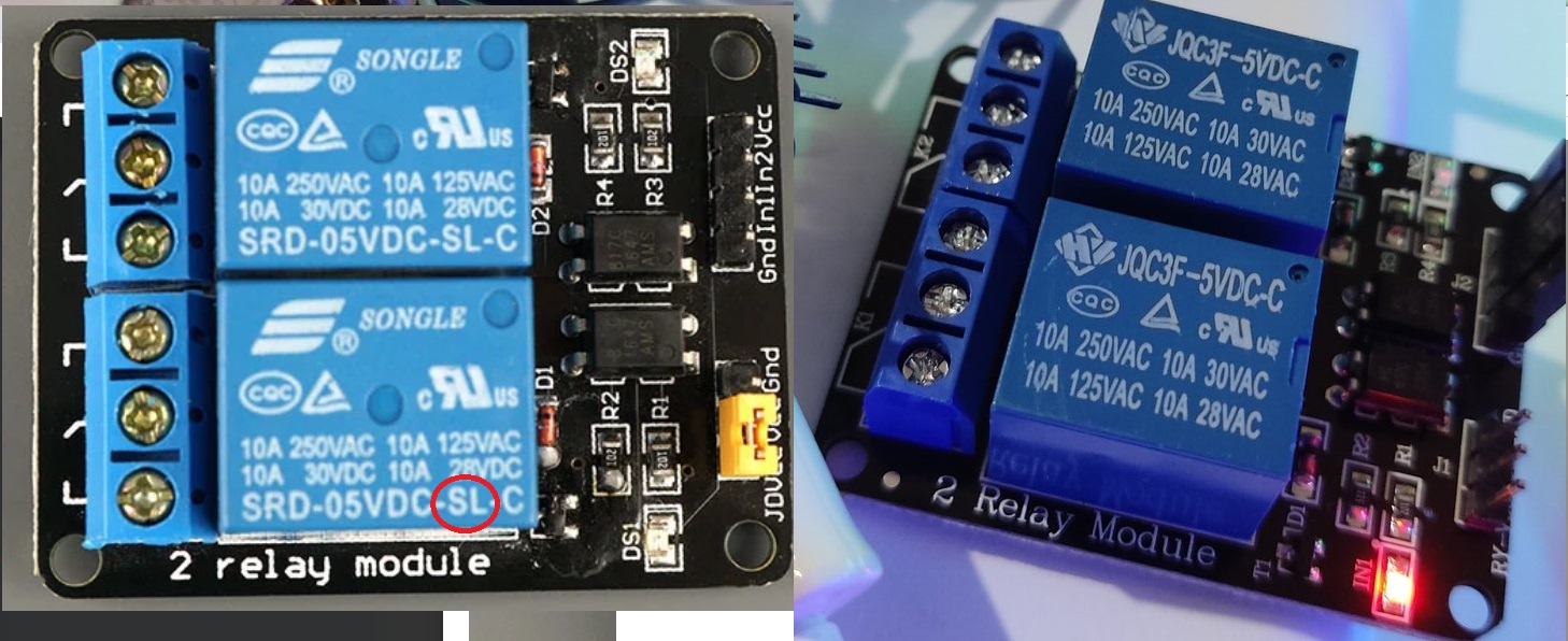

Kart/modül 4 volt röleler DC12 volt olmalı. Röleler karttan bağımsız olduklarından üzerlerinde yazan daha yüksek voltajlarda da kullanılabilirler. ESP/Arduino türü geliştirme kartlarının PIN'lerinde 5 volt olduğundan (esp-01 de 3.3 volt) modülün 5 volt olması yeterli.
Bir düzeltme; Arduino'larda pin çıkışları 5 volt, ESP'lerde pin çıkışları 3.3 volt'tür. NodeMCU usb 5 volt ile beslendiğinden ayrıca VU pininden 5 volt alınabilir. 5 volt'luk röle modülleri 3.3 volt ile tetiklenebilmektedir.

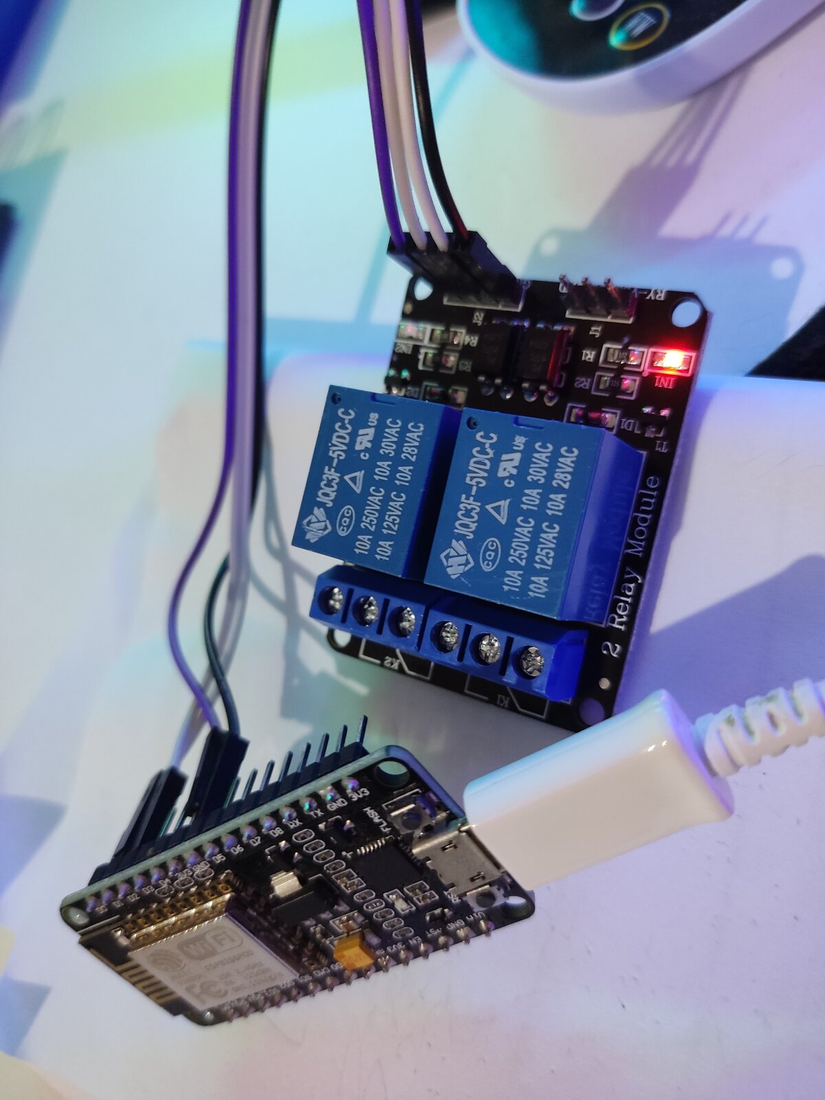

Durum aynı tüm denilenleri denedim role daha yeni geldi başka fikri olan varmı çok sevinirim
Röle modülünün beslemesini doğrudan USB girişinin +5 ucuna bağlı olan VU pininden alın. Öncesinde GND ile VU arasını ölçerek 5 volt olup olmadığını kontrol edin. Bende o şekilde çalışmıştı.
PİN'lerdeki güç de 3.3 volt besleme de 3.3 volt olunca röleyi çekecek/tetikleyecek güç yetersiz kalıyor. Arduino üzerinden bu haliyle bağlanırsa sorunsuz çalışır. Çünkü oradaki PİN'ler 5 volt.
Önceki mesajımdaki gibi modülün beslemesini 5 volt PİN'inden verince tetik PİN'lerinin 3.3 volt'u tetiklemeye yetecek.

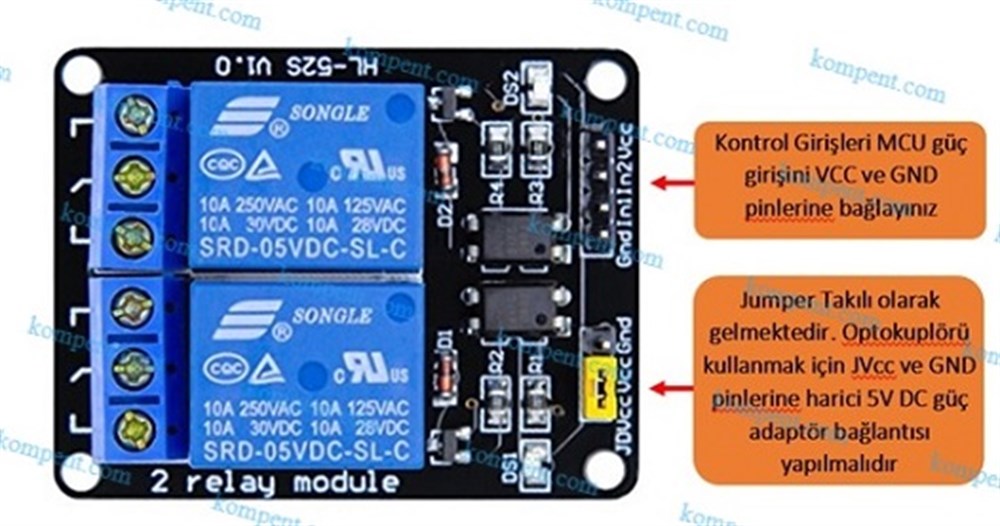

Röle kartının solunda bulunan pin den ayrı bir besleme verilmesi lazım..(ry yazıyor galiba) röleyi aldığınız sitenin linkini atın.
2. besleme kaynağının(5 volt) artı ucu buraya bağlanacak, eksi ucu röle kartının gnd sine bağlanacak..
