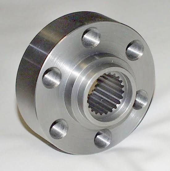

Flanş olarak bu tarz bir şeyden bahsediyorsunuz sanırım.
Zaten mecburen şanzımanı da dışarı çıkartacağız. Çünkü elektrik motoruyla birleşeceği yere bir kapak yaptırmak istiyorum. Ölçüleri almak için kalıp çıkartmalıyım üstünden. Ayrıca elektrik motoruyla şanzımanın birleştiği yerde milimlik bir hata sanırım motorun ömrünü negatif yönde etkiler. Yalpalama yapar falan. Onun için dışarıda birleştirmek daha mantıklı.

2:Evet flanş bu resimdeki gibi parçalara verilen isim.Siz yaptırırken göbeğini motor miline uyacak şekilde (kama kanallı) civata deliklerinide volanta bağlanacak şekilde yaptıracaksınız.
