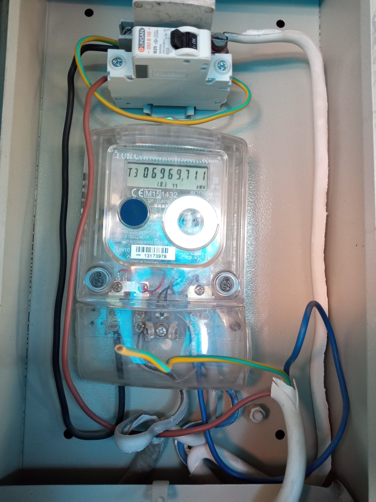

Arkadaşlar şu resme lütfen bir bakın ve ne olduğunu bana anlatın. Evimde topraklamanın bağlı olup-olmadığını bilmiyorum. Fotoğraftaki durum bana şüpheli geldi. Sarı ve yeşil kablonun topraklama olduğunu düşünüyorum ve boşta duruyor. Üst tarafta sarı kabloyu dolandırmış. Bu topraklama mıdır, yoksa yapan acemi biri miydi? Verilecek yanıtlar için teşekkür ederim.

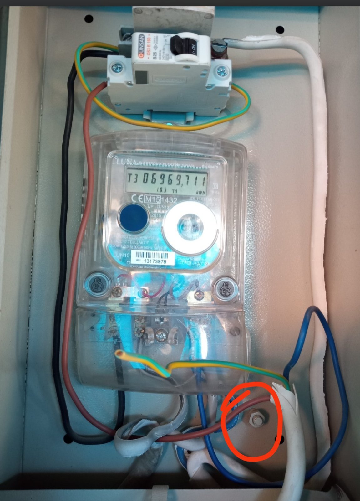

Merhabalar.
Sayaç panosunda topraklama klmensine (işaretli yer) bağlı bir topraklama kablosu görünmüyor.

Üstü forma! Altını ise hiç sorma!
Altta topraklama kablosu boşta bırakılmış, çıkış ucu boşta'
Üstte ise topraklama hattı varmış süsü (görüntüsü) verilsin diye kahve kablonun otomat çıkışında yeşil-sarı topraklama kablosu kullanılmış!
Amaç burada birilerine aslı olmayan görsel bir topraklama görüntüsü verebilmek amaçlı olabilir, ama ben bunu hiç yutmadım!

Yanıtlayan arkadaşlara teşekkürler ederim. Öneriniz nedir? Ben hangi kabloyu nereye bağlarsam topraklama hattı çekilmiş olur?

Sevgili ustan; öncelikle bu evin temelinden sağlıklı bir toprak hattı bu evin iç elektrik tesisatına (çıplak bakır veya sarı-yeşil kablo renk kodlu topraklama kablosuyla) sağlıklı olarak çekilebilmiş mi, öncelikle bunun ön araştırmasını ev içinden dikkatli takiple (buat kapaklarını açarak bu noktalardaki kablolara çok dikkatli bakarak) yapın. Daha sonrasında bu sarı-yeşil kabloyla gelen hatla gerçekten sağlıklı bir toprak hattı olup olmadığına veya gelebildiğine bunun sonrasında karar verilebilir. Kolay gelsin.
