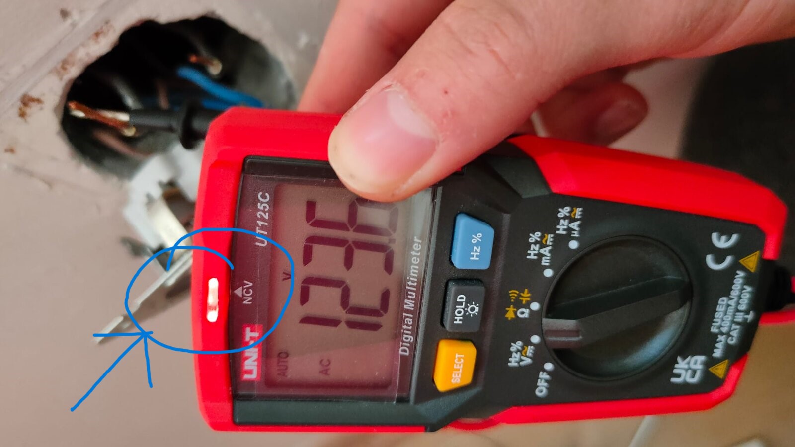

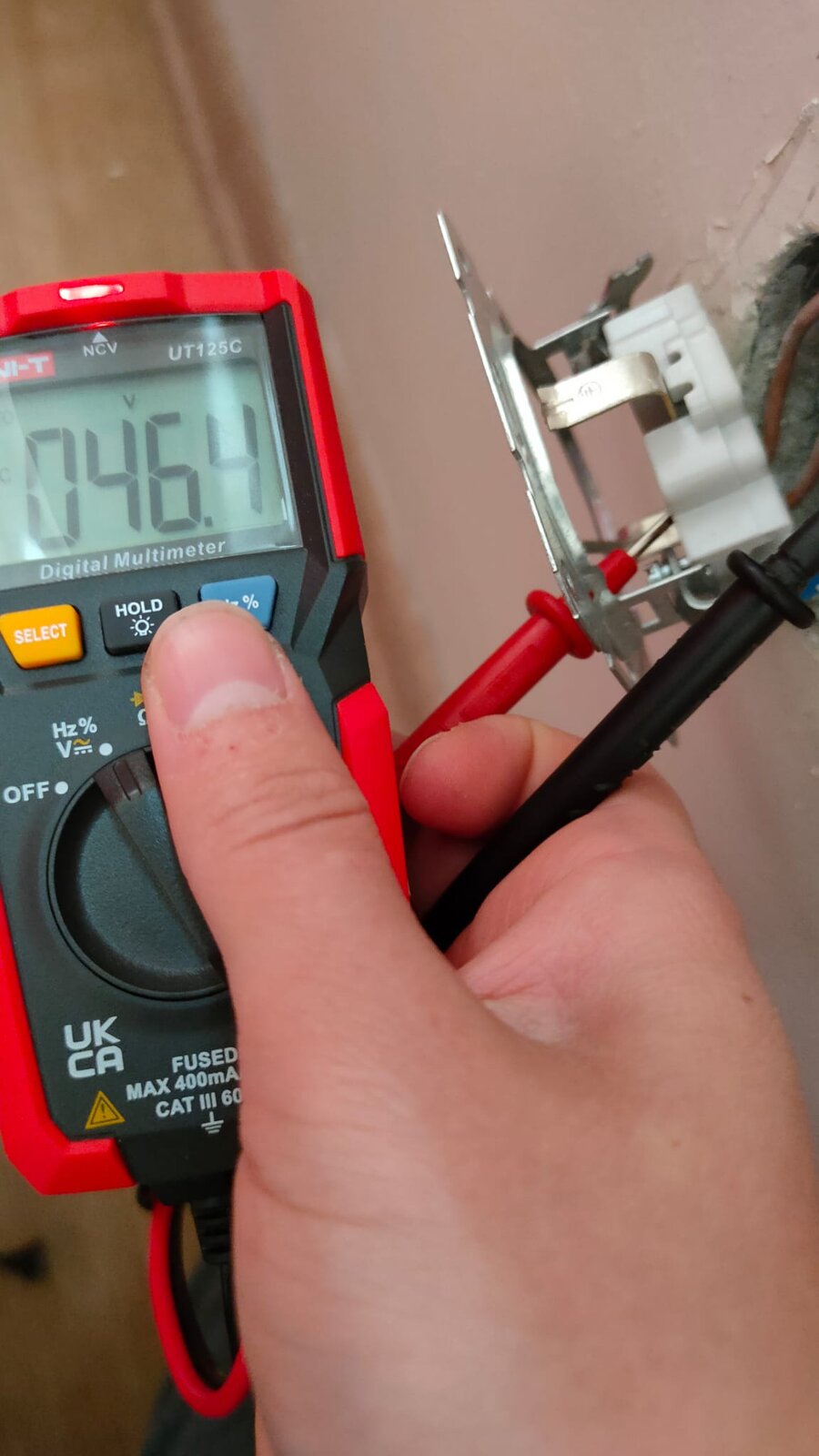

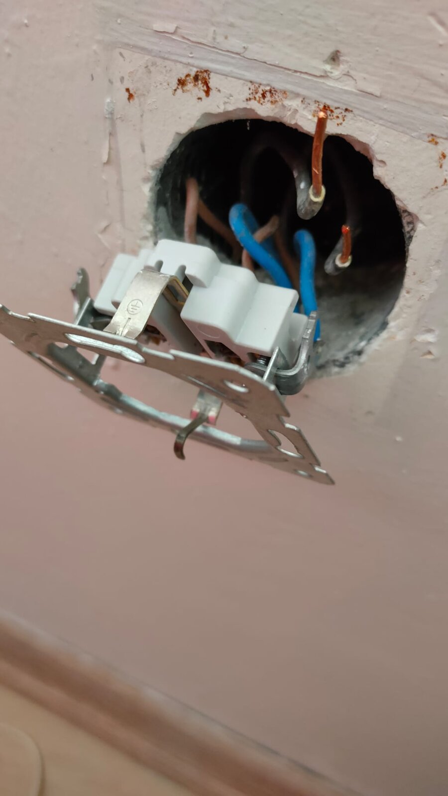

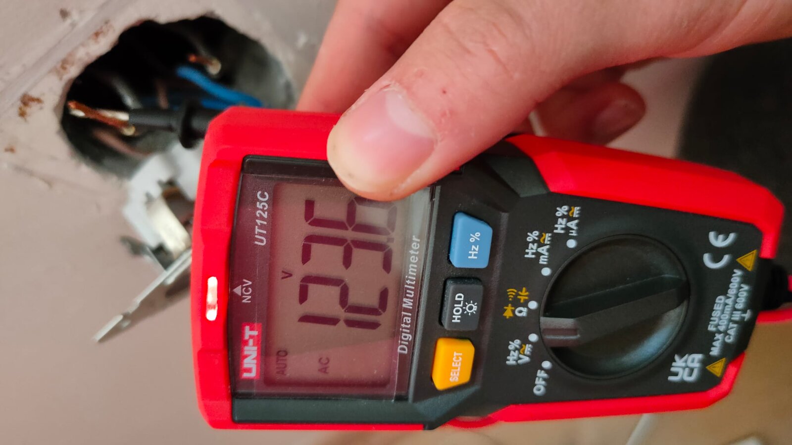

Merhaba evimde bir prizin topraklama piminde multimetre ışığı yanıyordu içini açtım baktım normalde diğer prizlerde sarı yeşil olan topraklama kablosu bu prizde siyah bir kablo ve topraklama pimine bağlanmış multimetre ile ölçtüğümde elektrik olduğunu gördüm ama ne kablosu olduğunu anlamadım faz ile o kabloyu ölçtüğümde 120 volt çıkıyor nötr ile ölçtüğümde 46 volt çıkıyor ölçümlerin resimlerini paylaştım ne olduğunu öğrenebilir miyim ? bir sıkıntı oluşturur mu?
    126.3 KB · Görüntüleme: 151
Diğer prizlerde durum ne?
Diğer prizlerde problem yok zaten yukarıda da belirttim diğer prizlerde normal yeşil-sarı topraklama kablosu var ve ölçümlerime göre diğer prizler de problem yok sadece bu priz ve yanındaki prizde bu şekilde problem var ilk prizi diğer prize ek yapmışlar yani içinde ikişer tane kablo var diğer prizde de bu siyah kablodan var aynı şekil o kabloda da elektrik var biraz araştırdım faz ile yakın geçince indüklenme oluyormuş ama bu kadar yüksek çıkması normal mi bir kaç yıl önce tadilat yapıldı tadilat yüzünden prizler söküldü, takıldı acaba yanlış bir kablo mu takıldı ?
"prizin topraklama pininde multimetrenin ışığı yanıyordu" derken ne demek istediniz? Ölçü aletinin bir ucunu faz hattına temas ettirip diğer ucunu da çelik çaydanlığa dokundurun yine bir voltaj okursunuz, hatta siz dokunursanız okuyacağınız voltaj daha da yükselir. Yani faz ile siyah kablo arasında voltaj okumanız siyah kabloda enerji olduğunu göstermez ama asıl sıkıntı nötr ile siyah kablo arasında yüksek sayılabilecek bir değer okuyor olmanız.​
Voltaj bölünüyor. Arada bir yük var. Gece lambası aplik olabilir mi o civarlarda. Voltaj bölücü devre.
Multimetre ile yaptığım ölçümlerin resimlerini paylaştım siyah kablo ve nötr arası 45 volt var. "prizin topraklama pininde multimetrenin ışığı yanıyordu" burada demek istediğim sadece 1 ucunu dokundurduğumda elektirik olduğunu gösteren ışık yanıyordu resimlerdeki ışıktan bahsediyorum
herhangi bir lamba yok sadece avizeler var.

Cihazda NCV özelliği varmış siz işaretleyince farkettim. Nötr ile siyah kablo arasında bir gerilim değeri okuduğunuz için gerilim okunması sebebiyle o ışıkta yanıyor sanırım. Cihazdan bende yok, test etme imkanımda yok ama o ışık çok düşük gerilim değerlerinde bile yanıyor galiba, sizi yanıltabilir.​
