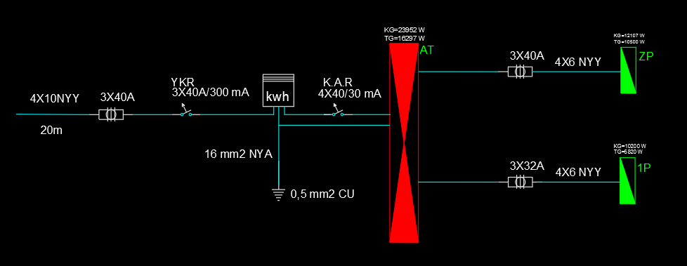

Ekli dosyayı görüntüle 90098
Sigortalar ve roleler 3'Lü grup değil 4x... şeklinde olmalıdır. Mühürlü bölme icerisindeyse sayaç konulmalidir. Mühürlü bolme olarak belirtlemisiniz sayacin olduğu yere. Sadece ykr koyduğunuz yerin olmaması gerek. Her sigortada bir 30ma kaçak akım olmalidir.
Sadece ykr demişim o hatayı düzeltiyorum. Orada sayaçtan sonra kullanmış olduğunuz kaçak akım rölesi olmaması gerekir olacak. Şöyle olmalı;
Sigorta + 300mA yangın koruma + sayaç + sayaç panosu.
Sayaç panosundan sonra da sigorta + kaçak akım koruma 30mA her tali pano için. Tüm sigortalar ve kaçak akımlar 4x... olmalıdır.

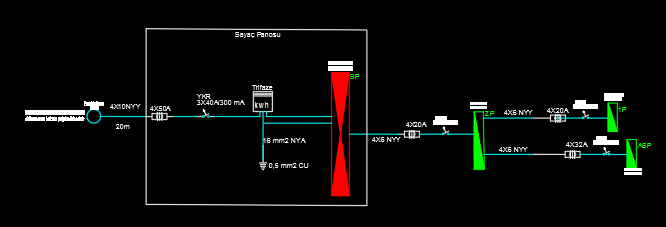

Yukardaki resimde sayaç panosundan her kattaki panolara ayrı ayrı besleme hattı çekilmiş.
Bunun yerine; Sayaç panosundan zemin kattaki ilk panoyu besledik. Sonra bu panonun otomatından çıkıp üst kattaki panoyu besledik... Bu şekilde de olabilir mi? Çünkü bazı projelerde de bu şekilde ilk kattan dağıtım yapılıyordu diğer tali panolara diye hatırlıyorum.
Yani üstteki resimdeki yerine alttaki gibi yapmak daha doğru değil mi?
