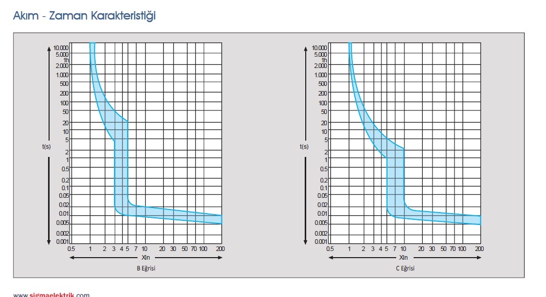

Sn. Under Ground, B tipi otomatik sigortaların ani akıma karşı manyetik açma katsayıları C ve D (endüstriyel kullanımlı) tiplerine göre daha düşüktür. (Bu bilgi yukarıdaki linkten bir alıntıdır)
B tip sigortalar özellikle demerajlı motor çalıştırma devrelerinde C tipine göre biraz daha geç atıyor diye biliyorum, evdeki klimadaki B10 ve giriş panosundaki tüm otomatlar 10,16, 32 amperlik ve C tipidir. Kolay gelsin.
https://federal.com.tr/b-c-d-tipi-otomatik-sigortalarin-kullanim-yerleri/
Tam tersi üstadım . B tipi sigortalar 3-5 , C tipi sigortalar 5-10 katı aşırı akımlarda ani açma yapar . Termik karekterleri ise aynı .
Evet, haklısınız, çünkü kontrol (teyit) için baktığım linklerin çoğunda ayni sizin söylediğiniz şekliyle, ancak B-C-D farkı bir linkte ters şekilde yazılmış, oradan yanlış karara gitmiş oldum. Kolay gelsin.
