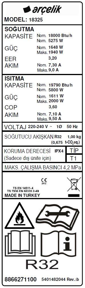

hocam evim bahçeli müstakil 4 tarafı duvarla çevrili çok geniş alanımız var. sadece klima için kaçlık inverter akü ve panel kullanmam gerekir
18000 btu bir klima yaklaşık aşağıdaki etikette güçleri ceker.
Nominal değeri yaklaşık 1900 watt.
Bu klimayı ilk mesajınıza 8 saat yazmışsınız. 8 saatte 14.2 kW enerji harcar. Aku kapasitesi için 1.5 katı pay koysak 22.8 kW kapasiteli aku grubu koymalisiniz.
Aku hesabı yaparsak 23 kW ÷ 12 = 1916 amper aku parkı olusturmalisiniz.
12 volt 100 amper akulerden 19 adet almalısınız.
Su an yoldayım panel hesabını sonra devam edelim yada arkadaşlarda hesap edebilir.
