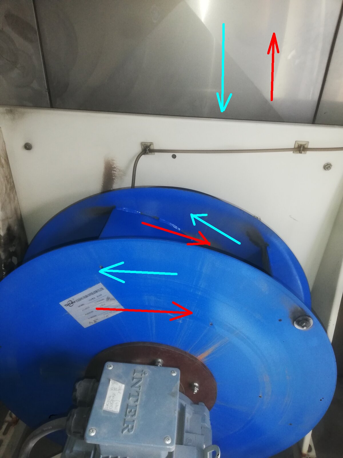

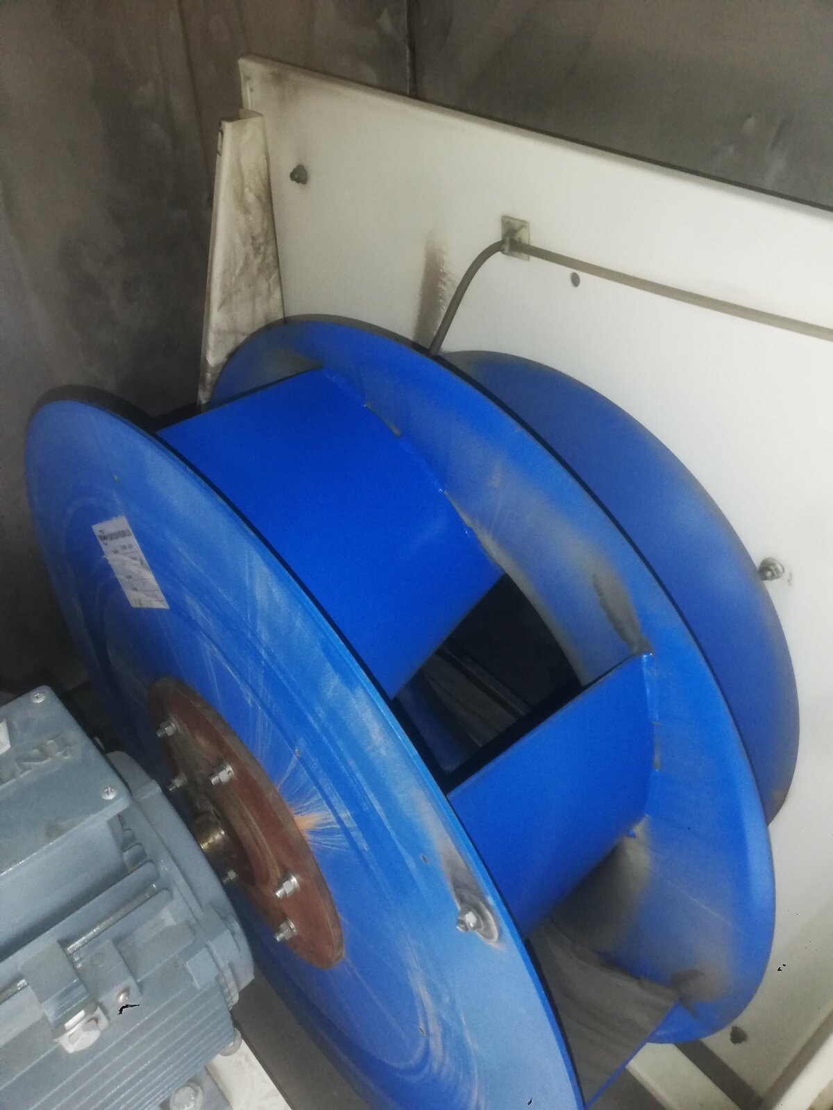

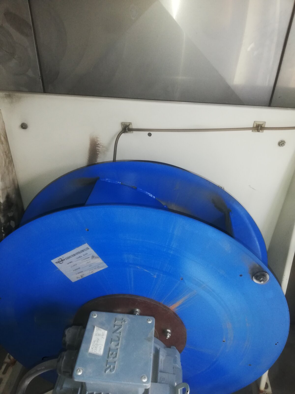

Arkadaşlar merhaba;
Resimdeki fanın emiş yapması lazım. Havalandırma kanalı tıkalı olabilir o yüzden kanala bakmadan önce yönü konusunda emin olmam lazım. Bu arkadaş motor arkasından baktığımız zaman sağamı dönecek solamı?

sola dönmeli.
kanatların yapısına bakınca motor tarafından bakıldığında sağa dönmesi gerek bence. bu arada onbin iyi para imiş. neresi orası biz de gelelim sebeplenelim :)
Vermemek için Çamır yapıyoruz şimdi. Cacık oldu o iş :)
Ustam aynı santralden 2 tane var. Geçen hafta izinliydim otomasyoncu gelmiş. Sürücü den 50 hz yi 65 hz ye çıkartıp bunuda sağa dönmeli diye çevirmiş. Ve 10 bin lirada para yazmış! Ne güzel işler
1 oy sağ 1 oy sola. Napacaz şimdi? :)
fotarafa göre sola dönmesi gerek kanat yapısı öyle üfler emiş için yön değişimi işe yatamaz önünden emiyor salyangoz gibi.
Nereden emiş yapacağı belirtilmediği için kavga çıkmış :)
Okları takip ediniz.
mavi ok doğru yön ama ters yöne dönmesi emme yapacağını göstermez bence.
Ekli dosyayı görüntüle 91092
Önden emiş yapacak ustam. Yani fanın oradan çekip motora doğru gelecek. Motor arkası hava kanalına gidiyor. Her 2 yönde de emiş ağzından üfleme yapıyor. Kanalda bir enayilik var ama yönünü tayin etmek lazım ilk önce.
Çizime göre mavi ok
Sanki bu radyal fan yapisina benziyor .
Usta elinde bi ispiral al kanalı kes az bişey fanın yapragına bi bak sola dogru ise üfler tersine ise emer :D @vecivicivokke hocam kanalda bir enayilik var ama hadi bakalım :D
Biz o kanalı görmeden birşey demek yanlış olur en mantıklısı arkadaki fanın yapragını görmek bak ben şimdi beni merak sardı
