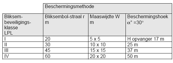

Merhaba arkadaşlar,
Faraday kafeslerinde muayene klemensi bulunur mu?Faraday kafesinin topraklama direnci nasıl ölçülür?Bütün iniş iletkenleri teker teker ölçülmeli midir?
Yardımcı olursanız sevinirim...
Asgari 4 iniş olmalı.Tüm iletkenler birbiri ile
bağlı olduğundan,inişlerden herhangibirinden
ölçüm yapmak yeterlidir.Ancak,tam emin ol-
mak için,her inişten ölçü yapmakta yarar var.Her inişin,test klemensinden ( tabi var-
sa ) ayrılarak ,her topraklama tesisatınında
ayrı ayrı ! ölçülmesi gerekir.
Turkiyede LP veya LPL klasi varmi. Resimdeki gibi
    24.1 KB · Görüntüleme: 26
