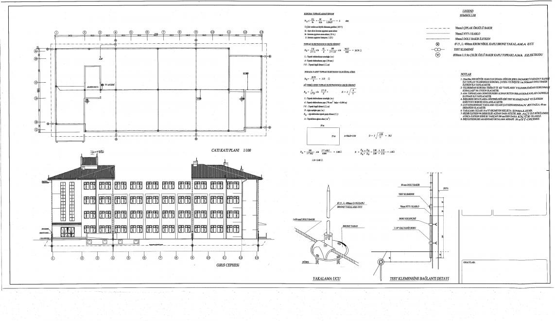

beyler merhaba yeni konu açmama izin var mı bilmiyorum ama açtım gereksiz ise silersiniz.benim bir faraday kafesi projesine ihtiyacim var nereden bulabilirim acaba ne tarz şirketlere gitmem lazım bulabilmek için istanbul anadolu yakasında bildiginiz şirketler var ise yardımcı olabilrmisinz?

KAfesi ne amaçla kuracaksın.. Yüksek ve yıldırım yoğunluğu fazla olan bir yerde yıldırımdan koruma amacı ile mi? Bi olsun için yaptığımız bir uygulamanın örneğini koyayım bir bak...
kullanma amacim su secmeli derste bu projeyi götürücem ,sunum şejklinde anlatıcam ve üzerinde tartışıcaz.ne oldugunu biliyorum faraday kafesinin discoverydeki deneyler beni ilgilendirmez bana uygulanmış yada uygulanmak üzere hazırlanmış proje lazım.
istanbul il özel ideresine müracat edebilirsin orada... yüzlerce preje mevcut bir kaç kopya isteyebilirsin.. sana yardımcı olurlar...
Ekli dosyayı görüntüle 10292

yukarda paylastıgınz bir faraday kafesi projesi var orada yapilanlarin dogrulugunu ve hesaplarinin dogrulugunu kontrol etmem gerekiyor.sunumumda kullanmam için bana yardimci olabilrmisinz acaba?

beyler ben bir faraday kafesi projesinin hesaplarini nasi yapabilrim onu ariyorum yada yapilmiş olanlarin dogrulugunu nasi kontrol edebilrim
mesela faraday kafesi topraklama direnci hesabi nasi yapilir?
