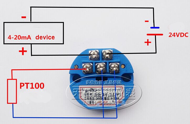

Merhaba 4. sınıf elektrik elektronik öğrencisiyim. bitirme projemde hocam benden farklı noktalardaki sıcaklıkları (5- 10 metre veya daha fazla) ölçmemi istedi. yalnız benden sıcaklık kalibrasyonu yapmamı istedi kablo uzunluğu veya kesiti için sıcaklık kalibrasyonunun nasıl yapıldığına dair formül vs. bulamadım internete bu konuda bana yardımcı olursanız sevinirim.
Endüstüriyel sıcaklık ölçmede termocupler ve rtd (pt100-pt100-ni100) elemanlar kullanılıyor, termal cihazlar da var, uzun mesafeli ölçümlerde, bizim bu elemanlar, 4-20mA Transmitterlera dönüştürülüp işlemcilerin analog girişlerine bağlanıyor, akım kayba uğramıyor, hata olmuyor..... pt100 lerde ise mesafe 3-4 telli seçenekleri var, bu hocalar, bu hesaplarda bilim adamı yetiştirmeye uğraşıyor, memleketin mühendise ihtiyacı var,,,
aşağıdaki resmi ve linki inceleyebilirsiniz,,,
https://www.elektrikde.com/iki-telli-uc-telli-ve-dort-telli-pt100-rtd-arasindaki-farklar/

Bu siteyi daha önce incelemiştim zaten. Anladığım kadarıyla 3 telli PT100 kullanırsam gerilim düşümünden kaynaklanan sıcaklık farkı hatası olmuyor. Ama hoca benden kalibrasyon yapmamı istedi. Ayrıca 0-150 ve 0-250 dereceler için 2 farklı sensör kullanmam gerekiyor. ve bunları tek bir lcd panel üzerinde aynı anda göstermem gerekiyor. işin içinden nasıl çıkacağımı anlamadım.

Mikrodenetleyici kullanılacaksa ve PT100 ile ölçüm yapılacaksa kablo kesiti ve uzunluğuna göre direnci bulup PT100 ile ölçülen toplam dirençten bu değeri çıkarın.
Termokupl ile ölçüm yapılacaksa mili-mikrovolt çıkış değerinden kullanılacak kablo için gerçekleşen gerilim düşümünü çıkarın.

PLC kullanacaksanız zaten dönüştürücü kullanmanız gerekecek ve o dönüştürücünün kalibre için gerekli ayarları da manualinde yazar.
Bu yeterli değilse mikrodenetleyici için yazdığım çözümlerdeki işlemleri, modülden okunan değerler için PLC programında yapmanız gerekir.

İçlerinde en kolayı yinede arduino.Arduino ile yapılmış sıcaklık ölçme işlemlerini incele.Eminim önünö onlarca proje çıkacaktır.Kalibrasyon dedigin olay ölçülenle gerçek degeri çarpan,bölen veya eklenen katsayılarla eşitlemek.
