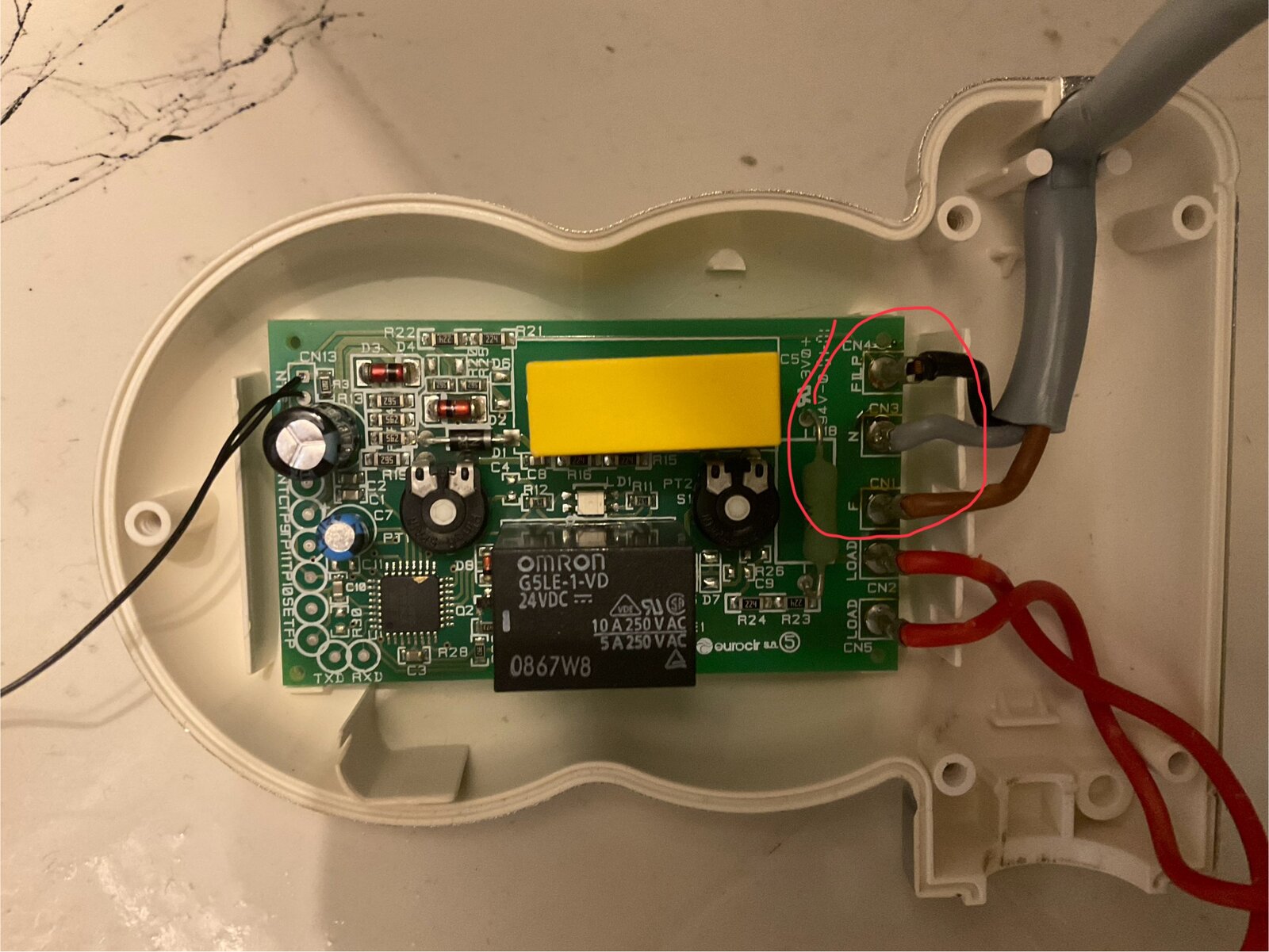

Merhaba fotoğrafta bir adet elektrikli havlupan devresi bulunmaktadır işaretlediğim üç kablodan biri faz biri nötr ve diğeri toprkak ama ayırt edemiyorum yardım edebilir misiniz? Teşekkürler.

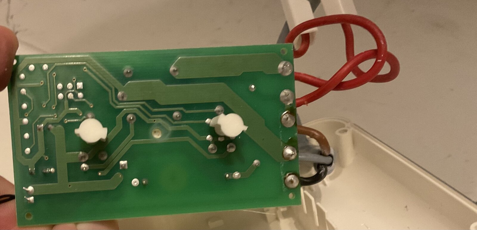

Devrenin arka yüzününde fotoğrafını atarmısıın ? Devre yolların bakarak tam doğru sonucu alabiliriz.

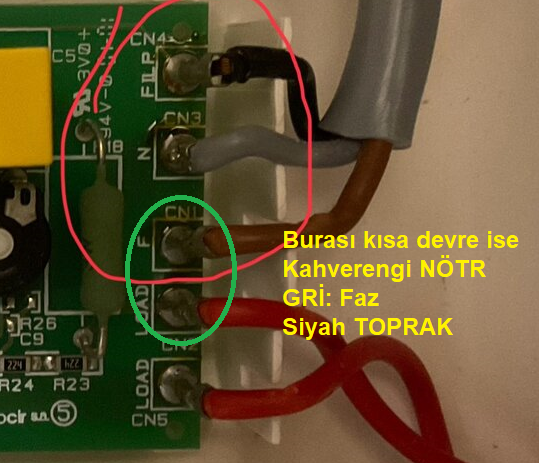

Görünürde : kahve: faz gri : nötrü siyah: toprak veya kahve :toprak gri :nötrü siyah :faz da olabilir kesin cevap verebilmek için devrenin alt yüzünün görmem lazım.
Cevabınız için teşekkür ederim devrenin arkasını ekledim.
    161.3 KB · Görüntüleme: 119
Çift katman bir elektronik kartmış elektronik karttan anlayan arkadaşlar cevaplasın önceki yazdıklarımı dikkate almayın yanlış gibi duruyor. lütfen arkadaşların cevaplamasının bekleyin.
Gri röle kontaklarından geçiyor
