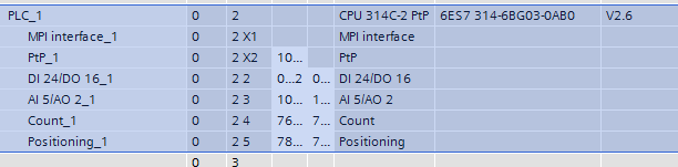

Merhaba,
ABB ACS800 FC, plc bilgilerim aşağıdaki resimde bulunmakta. haberleşme olmadan hard-wire olarak convertörün analog inputuna direk 4-20mA vereceğim ve aynı şekilde convertörün analog outputundan da 4-20mA alacağım.
HMI 'a girilecek % 0-100 aralığındaki hızı 4-20mA 'e nasıl dönüştürebilirim.

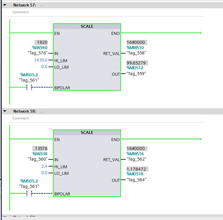

Arkadaşlar merhaba tekrar,
@cedric1990 'ın dediği gibi hallettim.
Scale komutunu kullandım.
burada IN Bölümüne integer bir değer girilmeli.
Out üzerinden de DoubleWord olarak değişken tanımlamalısınız.
Teşekkürler.

Hayır burada UNSCALE bloğunu kullanmalısınız
Girişi 0-100 arası
Çıkış ise 0-27648 arasında olacaktır(AO kanalından çıkıp FC AI'una girmek için)
