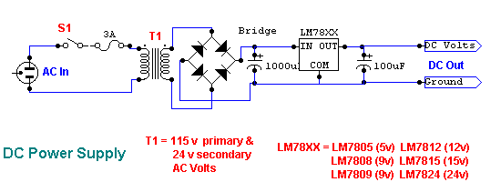

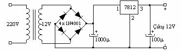

bu iş yapar mı
hem olur hem olmaz.
olur cunku 12 cikisvar,
olmaz
cunku 1 cikis 78xx modek regulatorlu. a 0.3 b 0.5 c 1 amper maks cikis verir.
7812k ya da standart 7812 cikisi transistorle guclendirilerek deva edilmelidir.
2
220 volt 3 a dior gereksiz.
3 24 v sekonder cikisi gereksiz. ve 24-12=12 12*5=60 watt kayip olur. 15 volt sekonder olsa 3*5=15 watt kayip olur. hem sogutma ister ekstra h kayip cok olur.
yani trafo 15 vac olacak. 85 watt trafo ara kayip icin-diyotlar ve regulaorun yiyecekleri- yeterlidir.
