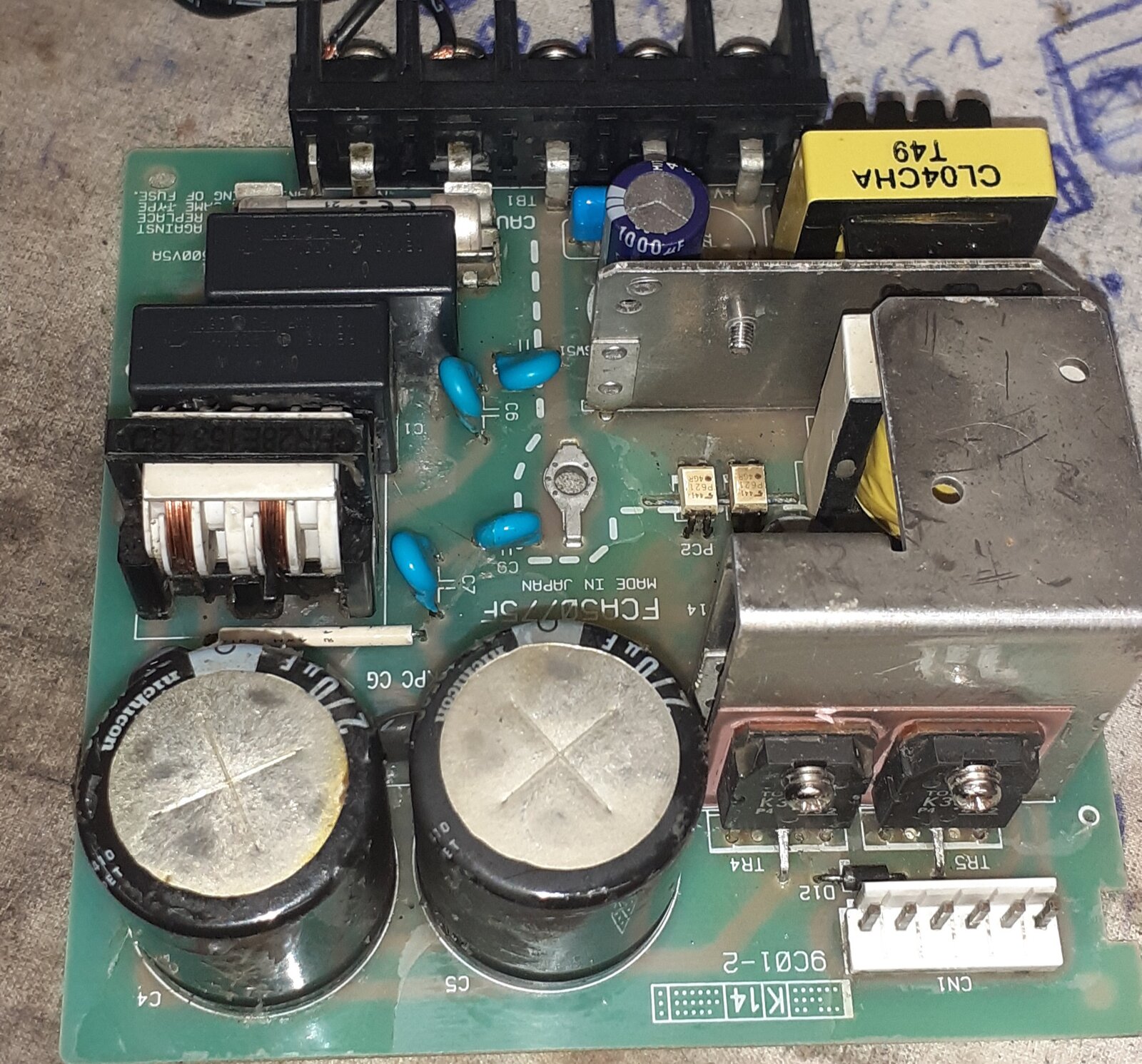

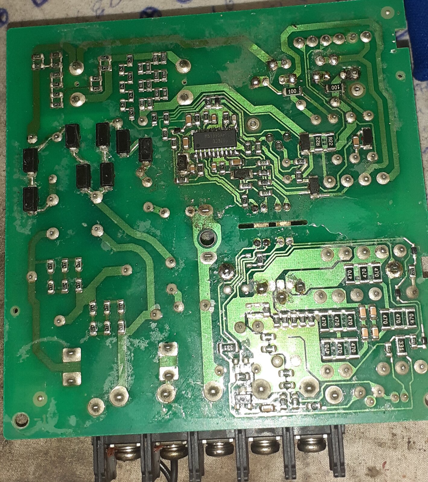

Merhaba arkadaşlar, elimde AC veya DC girişli, 24V DC çıkışlı bir SPMS güç kaynağım var. Bu güç kaynağının girişine 220 V AC verdiğimde çıkıştan 24V DC alıyorum. Ancak 560 V DC giriş verdiğimde herhangi bir çıkış alamıyorum. Bunun sebebi ne olabilir. Normalde bu güç kaynağı panoda 560 V DC ile çalışıyor. Elektrik kesintisi olduğunda arızalandı.

İçini açtınız mı? Bir görsel var mı?

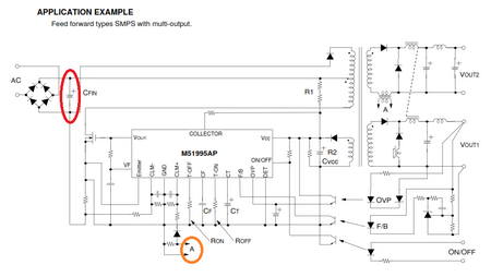

Hangi kontrolcu kullanıyor görürsek belki yorum yapabiliriz.

270uf , yüksek voltajlı kondansatörleri sökerek değerini ölçün, kaçak varmı bakın (Kırmızı daire içindeki)
A noktasına osilaskobu bağlayın, AC 220V ve DC 560V girişte ne kadar fark oluyor?
Entegrenin uygulama notu pdf dosyasını ekledim.
