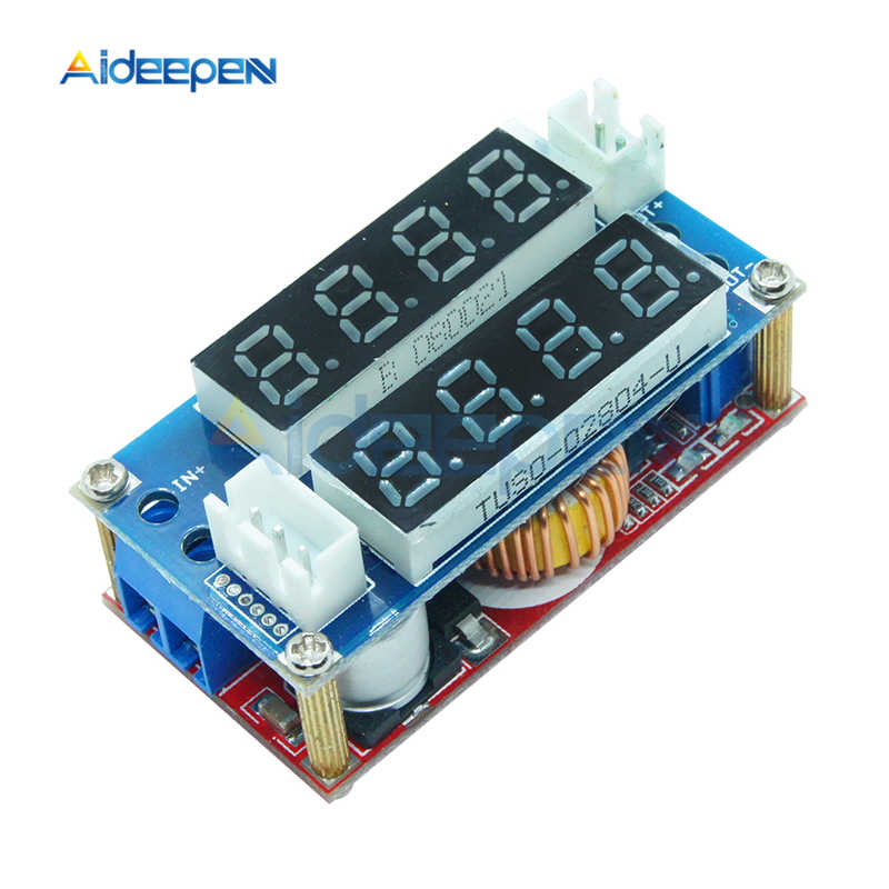

Yapacağınız güç kaynağının tam olarak özellikleri ne olacak ? Bende evde kullanmak için bilgisayar psu dan bir tane dönüştürüyorum.
Özellikleri ;
+3.3 vdc
+5 vdc
+12 vdc
+1.25 - 30 vdc gerilim ve akım ayarlı çıkış

Fikir vermesi açısından şu videou izleyebilirsiniz
