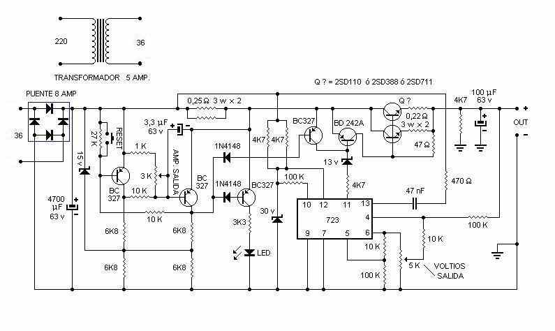

Arkadaşlar merhaba herkeze kolay gelsin iyi çalışmalar. Kendim 0-48 veya 0-60 volt 10 amper akım ve voltaj ayarlı kısa devre korumalı ve ekranlı bir güç kaynağı yapmak istiyorum elinde güvenilir şema olan yada yapıp kullanan arkadaşlar varsa paylaşabilirmi
Şimdiden teşekkür ederim
aliexpresste direk setleri var ekranlı korumalı
Eğer kendim yapacağım derseniz ,

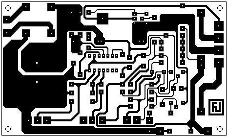

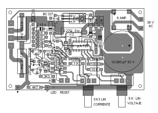

Aşağıdaki şemayı kullanabilirsiniz. Devre 50 volta kadar hem gerilim hemde akım kontrolü sağlayabilir. Lineer bir güç kaynağıdır. Bu nedenle atık ısı oluşacaktır. Güçlü bir soğutucu ve fanla desteklemelisiniz.
