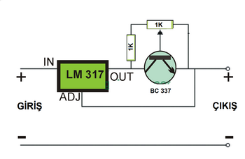

Merhabalar 24v 0-30 ma ayarlı güç kaynağı devre şeması arıyorum.yardımçı olacak arkadaş varmı?
Giriş voltajının 2-3V daha fazla olması gerekir
Max çıkış akımını, potansiyometreye seri bağlanan direncin (1K) değeri ile istediğiniz değerde sabitlersiniz.. Min. akım 1-2mA düşebilir.
