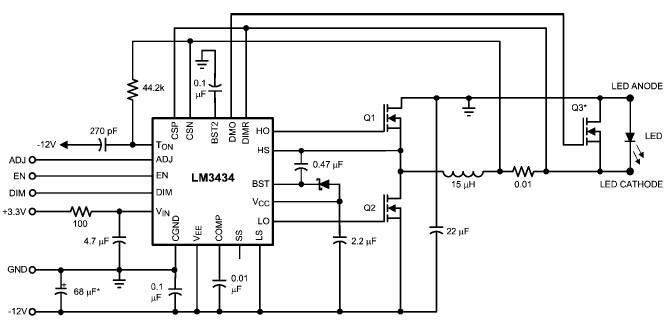

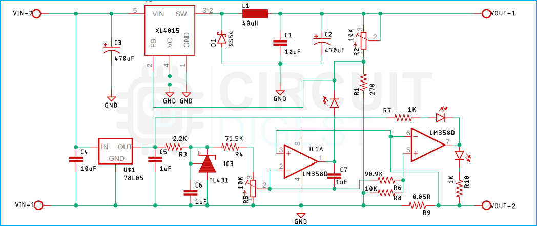

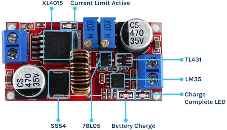

Merhabalar arkadaşlar. Bir projede kullanmak üzere 5500 mW gücünde CNC lazeri aldım(12V / 3A-5A). Lazer üzerinde sürücü kartı mevcut değil ve bu devreyi kendim yapmak istiyorum. aslında projede kullanılacak anakartın tasarımına entegre edeceğim tek bir kart olması için kendim taarlayacağım. Anladığım kadarıyla Lazerin sürülme mantığı da normal led gibi sabit akım ile sürülmesi. Giriş gerilimini de başta regüle etmek gerekeceğinden(giriş gerilimi 22V) sabit akım özellikli bir buck converter devresi kullanmam uygun olurmu? Bu konudaki düşünceleriniz nedir ve aşağıdaki devre iş görür mü?

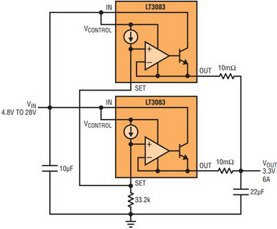

Laser Led'i sadece aç/kapa yapacaksanız daha basit devreler kullanabilrsiniz
Mesela: LT3083 1 adedi 3 Amper sabit akım verebilir, paralel bağlanabilir.
Ancak CNC tezgahta , mesela "Engraving" veya resim basma vs yapacaksanız o zaman PWM i kontrol edebileceğiniz devreler gerekli
Mesela: 10 Amper verebilen LM3434 devresi gibi.
