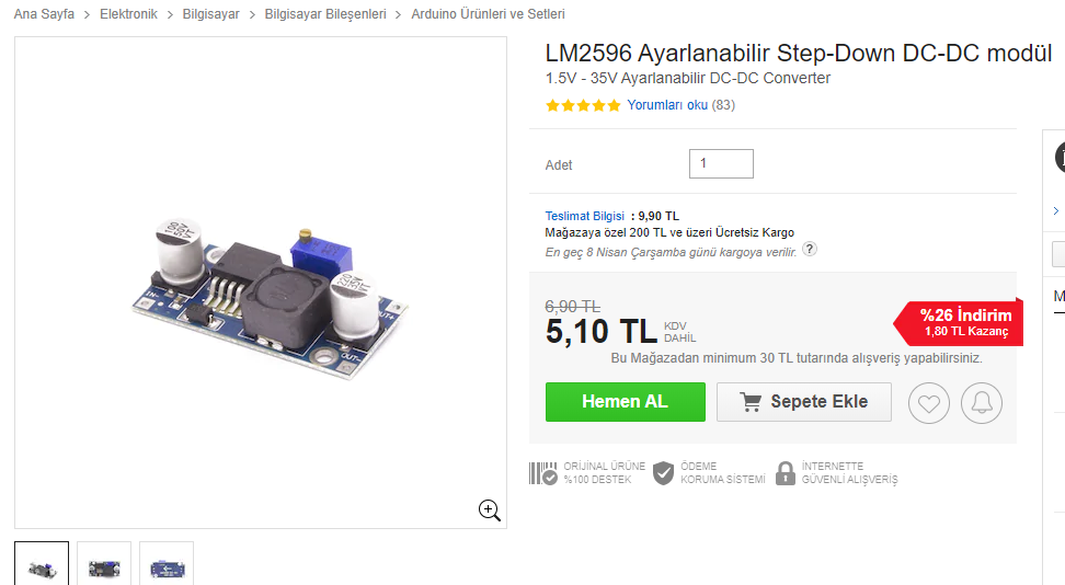

abi bu işimi görür mü laptop şarj için
Adaptörün gücüne bakın ve volta bölün. Bu cihaz bulduğunuz amperin yüzde 20 gibi fazlasını veriyorsa takacağınız uygun bir uçla kullanabilirsiniz. Bu şekilde çevrimde çok daha az kayıpla eldeki kapasiteyi daha uzun kullanma şansınız olur.
laptop şarj cıkış 19v = 6,32 A 120 W
dırek boyle bırdönüştürücü ile deneyıp Burada paylaşırım
bılgılendırdıgınız ıcın teşekkurler rsimsek
Isınma sorunu için 120watt üzeri soğutuculu bir dönüştürücü işinizi görecektir.
