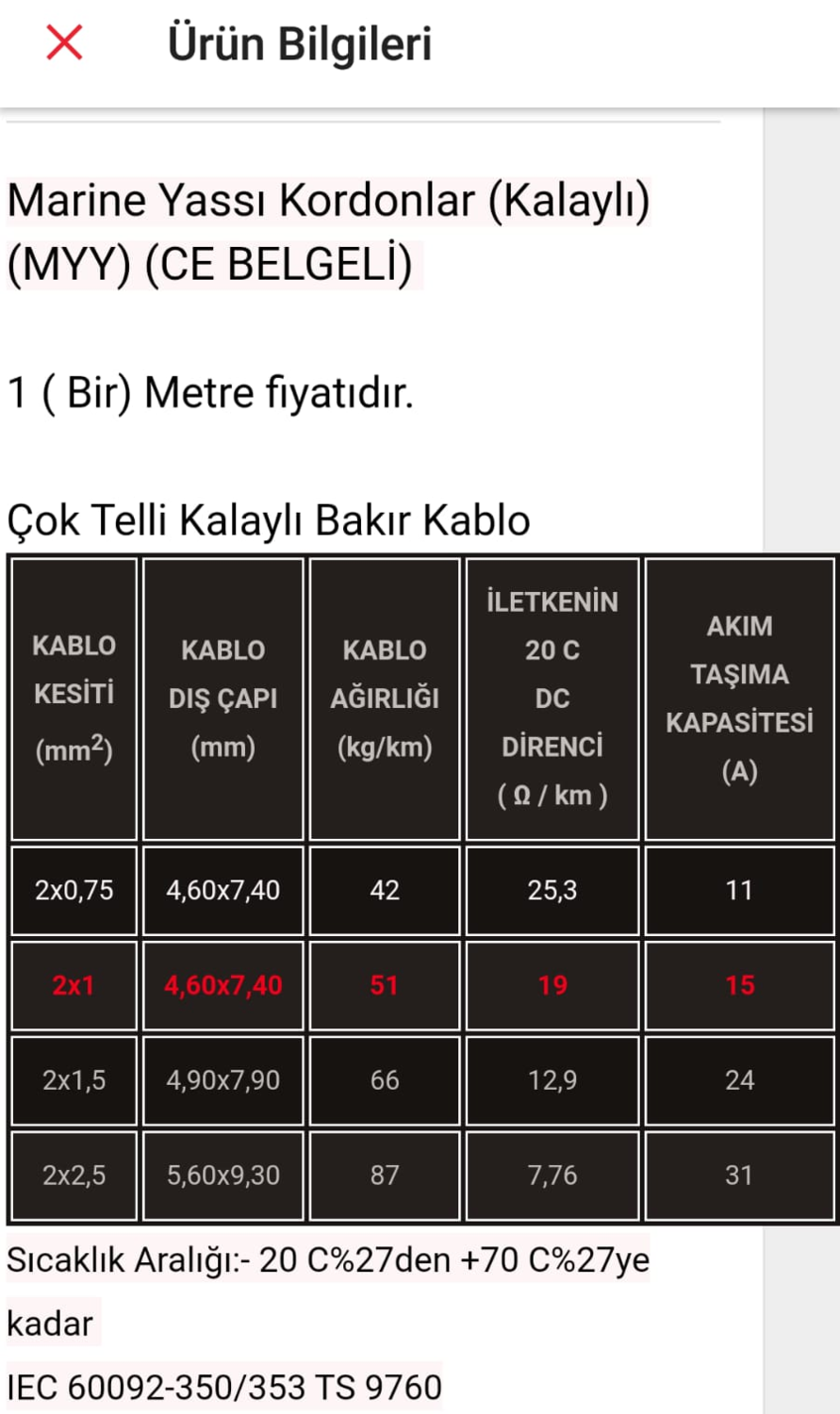

Akım taşıma ile ilgili bir ilanda şöyle bir tablo vardı.
Bu önerilen azami kapasite. İş güneş paneli olunca, verim kaybı olmaması için kablonun direncini bile hesaplamak gerekiyor. Bence de 4mm2 iyidir. Ben de paralel bağlı 2x190Wh panelleri şarj cihazı ve aküye ulaştırmak için 4mm2 10mt solar kablo kullanıyorum.
