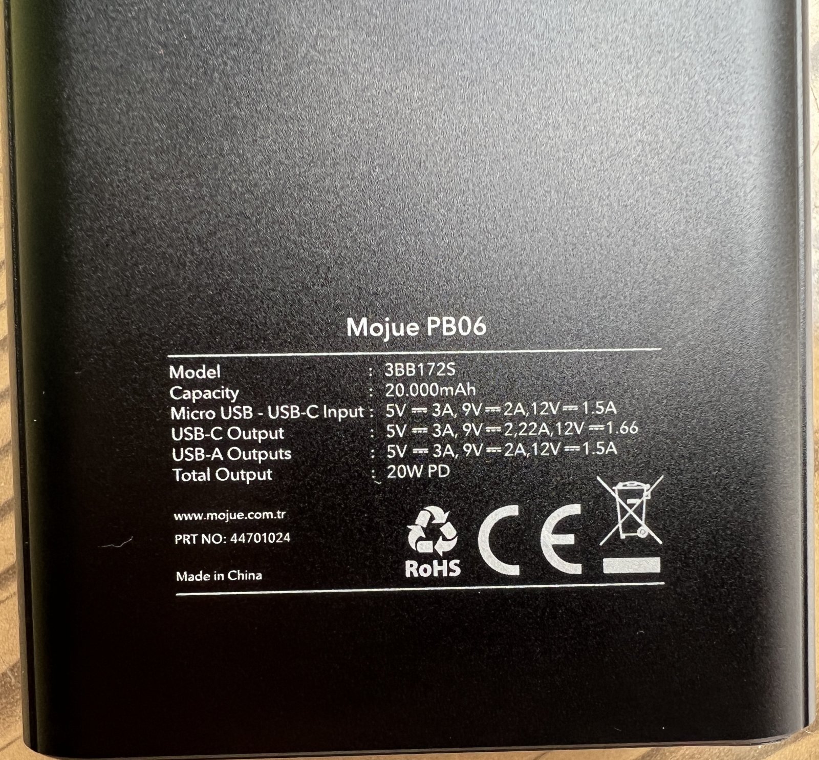

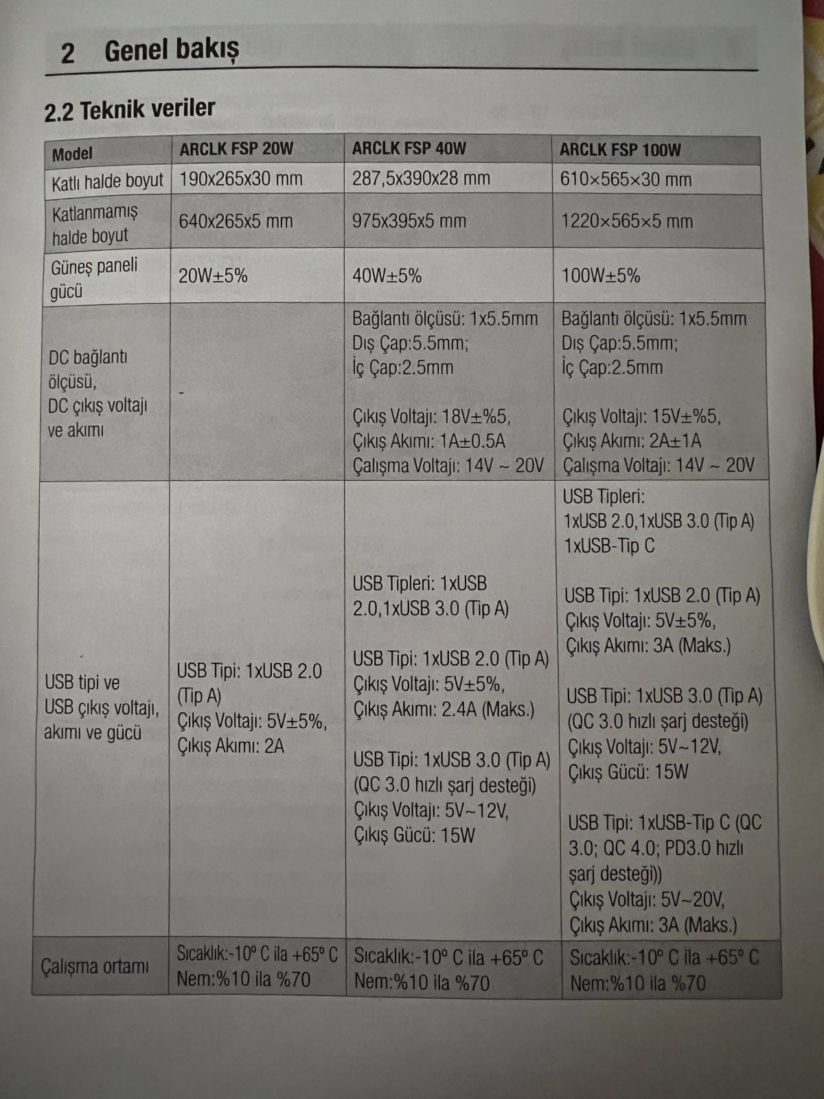

Merhaba, bir süredir merak saldığım güneş enerjisinden elektrik kullanımına dair kafama takılan bir durum var. 100W Taşınabilir Güneş Paneli üzerinde şu çıkışlar mevcut;
ben QC3 çıkışı üzerinden powerbanki şarj ediyorum. powerbankin input değerleri de şu şekilde;
bu mevsimde bulutlu havada panelin QC3 çıkışından 9v*1,66A yerine ancak minimum 8,4v*0,3A* civarı bir güç alabiliyorum ve maalesef sabit değil volt ve akım değeri sürekli değişiyor. Merak ettiğim şey bu şekilde şarj işlemi cihazın pillerine zarar veriyor mu? Araya bir şarj kontrolcüsü vs koyup sabit şekilde güç verdirmek mi gerekiyor?

8.4 volt ve 0.3 amper ile şarj işlemi gerçekleşmez. Şarj oluyor gibi görünse de bu bir tahteravalli gibi güç kaynağının değerleri powerbankı yenmeli ki şarj olsun. O yüzden güneşlenme sağlıklı olmalı.

0,3 anlık düştüğü minimum değer olarak gözlemledim buluta göre 0,3 - 0,8 değişiyor amper değeri. bu şekilde değişen değerlerde cihazın şarj yüzdesi yükseliyor fakat pillere zarar vererek şarj ediyorsam hiç bir mantıklı tarafı kalmamış olacak.
