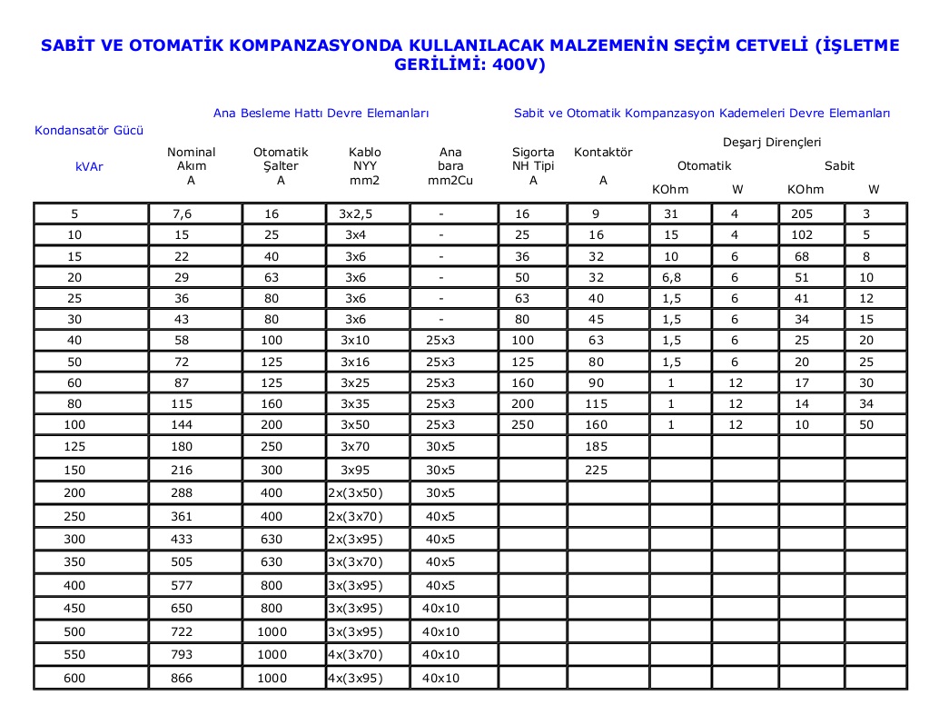

2 daireli bina elktrik direğinden yeni değiştirilmiş 4x6 kablo ana panoya geliyor yaklaşık mesafe 15-20 metre. 3 faz elktrik 2 daireye ve merdiven ışığına ayrı ayrı dağıtılmış vaziyette. Alt katın daireisinin saatine ayrıca yine 2x6 kablo yaklaşık 7 metre mesafede toprak ayrı yerden alıyor. Sayaç ile dairenin içindeki pano mesafesi 2 metre 2x6 kablo. Güçsüz boşta ölçtüğüm zaman przilerde ve sayaçta 230v enerji mevcut. Daimi olarak kesintisiz 24 saat 5000w güç kullanıyorum ne eksik ne fazla. Daire içi tesisat nizami olarak yapıldı güç tüketimi eşit dağıtıldı. Normalde 230v olan gerilim güç yüklenince 215-220v olarak sayaçta ve prizlerde oluyor. Gerilim düşümü normal mi yoksa ana hattın kablosumu yetersiz geliyor? 4x10 ile değişmemmi lazım boşuna harcama yapmak istemiyorum tecrübelerinize dayanarak bilgi alabilirmiyim. Saygılarımla...
sen suanda zaten 3x6 kabloya göre akım cekiyorsun bu kablonun akım tasıma kapasitesi 22 amper olarak gözukmekte bi tık ustu kablo secmelisin
Göndermiş olduğunuz tablo hem nyy kablo hemde trifaze için. Benim hattım monofaze binaya 3 faz geliyor ayrıca Nym kablo kullanıyorum hocam nym kablo en az 44 amper biliyorum. Kabloda ısınma yok sadece sigorta kontakları bölümünden ölçünce 55 derece çıkıyor 5 cm kablo gerisinden ölçünçe 38 derece buda 25 ampere 32 amper sigorta olduğundan sigorta ısınmasından dolayı sanırım.
