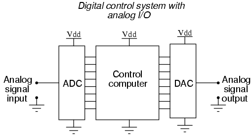

İhtiyacım olan bir devre var, size özetlemeye çalışayım. Fikri olan arkadaşlar varsa değerlendirmek istiyorum.
Op-amp'larla yapılan gerilim izleyici devre mantığındaki gibi girişine kaç volt bir gerilim verirsem çıkıştan da o kadar bir gerilim alacağım bir devreye ihtiyacım var ancak gerilim izleyici devresinden farklı olarak, giriş sürekli bir kaynak olmayacak. Yani giriş anlık olarak 2V ise çıkış girişe herhangi bir gerilim gelmediği sürece sürekli olarak 2 V kalacak. Ya da girişe 3V'luk bir anlık gerilim geldiğinde çıkış sürekli olarak 3V'luk bir gerilim verecek. Sistemin işleyişi bu şekilde olacak.
Yorumu olan arkadaşlar paylaşabilirlerse sevinirim. Teşekkürler.
devrenin çıkışı ne zaman sıfır olacak.
2 ise 2 vermesi, 3 ise 3 vermesi şart mı
Devrede besleme voltajı olmadığı durumlarda çıkış sıfır olacak. (Op-amp'lardaki simetrik besleme voltajı gibi.)
Giriş pulse'ı 2V ise çıkış 2V, 3V ise çıkış 3V olmak zorunda. Devrede besleme voltajı sıfır ise çıkış da sıfır olacak.
Bu bahsettiğim devreyi ADC-MicroController-DAC mantığına göre tasarlayabilirim diye kafamda kurdum ama sizce ne kadar doğru olabilir?
Devre kabaca bu şekilde olacak:
Fikir olarak olabilir fakat devrenin minumum ve maksimum gerilim seviyelerini belirlemelisiniz
