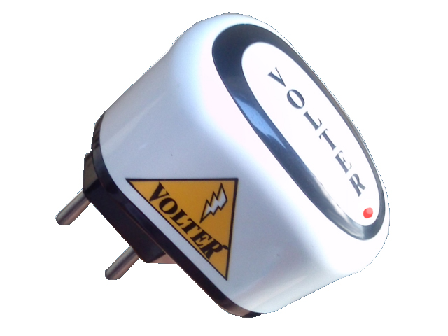

yine mi diyeceksiniz :)ama bunun çözümü Volter cihazın da

Bu konu hakkında bir fikir edinmek istiyorsanız.Yüksek Voltaj (koruması) sorunları için Volter - Elektronik Kartlarınız Yanmasın! (faydası kanıtlanmış).:)
@aydın1959 , reklam yap yap da işe yarayacak yerde yap.
Başlığı açan yazmış 140 Volt a düşüyor....
Senin bu zavazingo 140 Volt u mesela 220 Volt yapıyor mu ?
