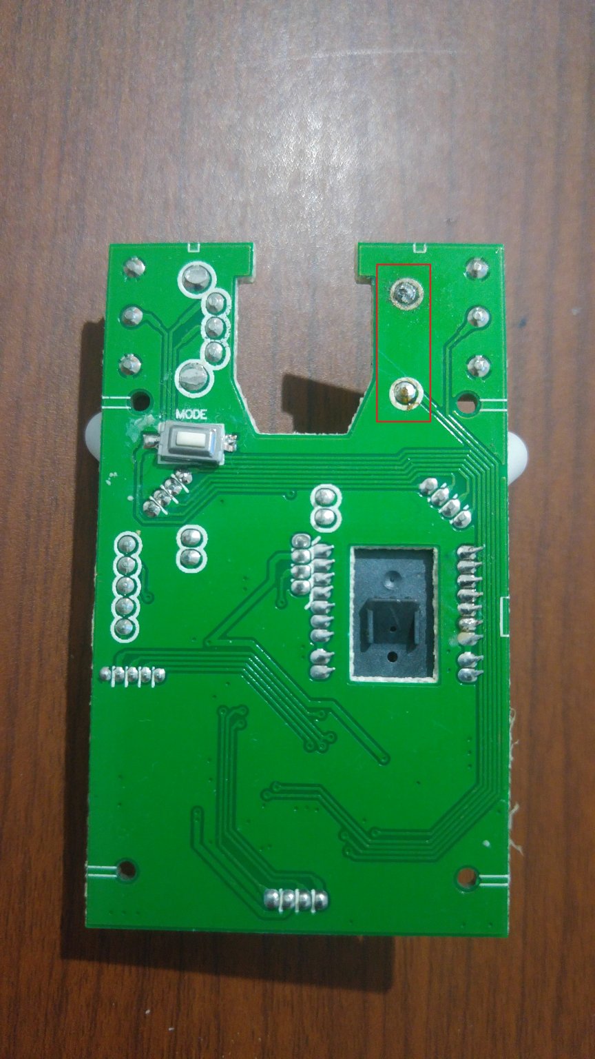

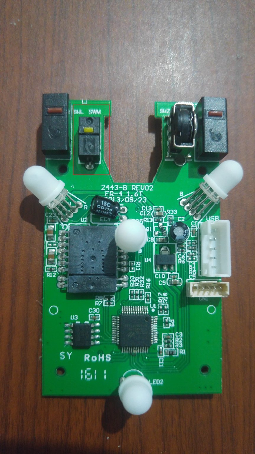

@karadvt Öncelikle tamirini yapmak istediğim cihaz MSI Interceptor DS100 Gaming Mouse . Chrome da yeni sekme açmak için scroll a basınca bir yerine 2 veya 3 sekme birden açıyor. Bu yüzden arızalı micro switchi 002 Micro Switch ile değiştireceğim. Fotoğraf 1 de görüleceği üzere kırmızı çerçeve içindeki switch. Ayrıyetten bahsettiğin lehimler ise Fotoğraf 2 de kırmızı çerçeve içerisinde -bahsettiğim fabrikasyon lehimler bunlar- gözükmektedir.

Aslında elinizdeki havyanın bunları sökmesi lazım. Seramik rezistanslı olduğundan gücü yetecektir normalde. Havyada mi sorun var acaba? Hiç mi eritmiyor bunları?
Malesef hiç eritmiyor elimdeki havya 12 watt gücünde ayrıca onunda bi etkisi muhakkak vardır diye düşünüyorum. Normal de havya gerçekten güzel ama maalesef fabrika işi lehimi sökmede yetersiz kalıyor. Ayrıca belirttiğim şu modeldeki havyayı DK Elektronik | sunline 936b lehim istasyonu (Benim almak için belirttiğim havyanın eski kasası, kullanan kişide bundan vardı.) kullanan birisine sordum. Lehim eritmede ki durumu nedir diye? Kendisi erittiğini söyledi ayrıca yassı/geniş yüzeyli bir uç kullanmak gerektiğini belirtti.
60w kullanıyorum bu ve benzer çift yüzlü pcb lerde ayrıca lehim emici de kullanmanız gerek arkadaşlar.

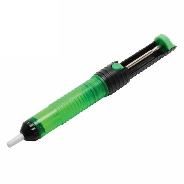

Elimde Proskit Lehim Pompası DP-366J bulunmakta bu lehim emici dediğiniz olay için kullanılan alet değil mi? Ayrıca sizce bu elimdeki alet bu işler için idare eder mi sizin öneriniz nedir uygun fiyatlı olmak şartıyla?
Cevabınız için teşekkürler.
Bozulan 2 havyam da Solomon markaydı. Birisi 30 watt diğeri 40 wattti ama ikisi de çok güçlüydü. Bu lehimlerin 2-3 katını sökerdim. İkincisi 30 watt olan çok iyiydi ama benim hatamdan dolayı bozuldu . Ortalama kalitede 40 watt da yeter size muhtemelen. Ayrıca @by lent ustanın da dediği gibi lehim pompasi veya lehim çekme teli kullanmak daha iyi olur.
