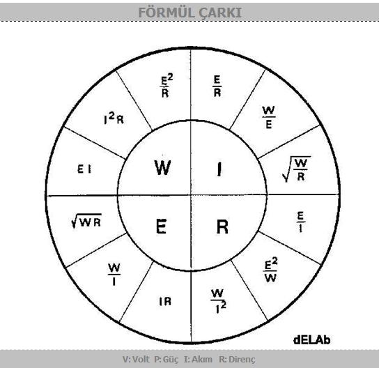

Bu soruyu sorduklarına göre öğretmişlerdir. Kitabını incele.
Aşağıda elektrik hesap förmülleri var ondan yararlanabilirsin.
Ben bundan anlamam ya bu soruyu sozel olarak sordu cok ince ayrintiya girmeyin

drençler çekilen akıma göre belirlenir.60w 220volta 0.27a akım çeker. 40w ta 0.18a akım çeker.ohm kanununa göre drenç gerilimin akıma bölünmesiyle bulunur. dolayısı ile 60w 814ohm 40w 1222ohm dur.dolayısı ile 40wın drenci daha büyüktür diyebiliriz. buradan şu sonucu çıkarabiliriz drençle akım ters orantılıdır drenç azaldıkça akım artar drenç büyüdükçe akım azalır. alınması gereken sonuç budur.
Ampulü akkor flamanlı ampul kabul edelim cosfi=1
P=UxIxCosfi olan formül;
P=UxI olur.
U şebeke gerilimi sabittir gücün artması için akımın artması lazım.
I=U/R buda ohm kanunu
Yine U şebeke gerilimi sabittir akımın artması için direncin azalması lazım.
Demekki neymiş ampul direnci azaldıkça gücü artarmış. Demekki neymiş 40w ampul direnci 60w ampul direncinden fazlaymış.
