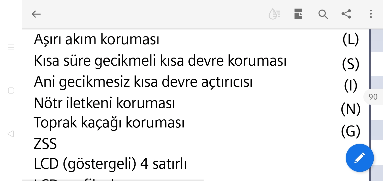

Merhaba arkadaşlar; hat korumasına yönelik devre kesici ve klasik devre kesici(açık tip şalter) arasındaki fark nedir? Siemens’te mesela air ve circuit breaker diye ayrılıyor.
Üstündeki ayar kabzalarını inceledinizmi ?
    187.4 KB · Görüntüleme: 8
O Karışık bir konu ama 1 KV yukarısında havalı kesiciler kullanılır altında gerek yok basit ark hücreleri bu işi görür eğer akım yükseksede havalı kesiciler kullanılabilir burda amaç şalterin ark söndürme hücreleri ni sık ve daha uzun yapıp arkın yolunu uzatmak ve direnci yükselterek arkın daha çabuk sönmesini sağlayıp herhangi bir yangını önlemek en önemlisi kontakların ömrünü uzatmak için yapılır ... . burda şalterin içini görmüşseniz ana kontağın altında küçük yaylı bir kontak vardır o kontak ana kontaktan 50 ms önce basar dolayısıyla ilk ark orada oluşur ordan bu ark ark söndürme hücrelerine doğru kayar bu kontak yüksek akıma 50 ms dayanabilir bu nedenla ana kontakta çok ark olmadığından kontaklarda hasar yıpranma daha az olur hava kesicili olanlarda bu arka ekstradan üflenir ama bu 1 kv altında kullanılan bir uygulama değildir ..
