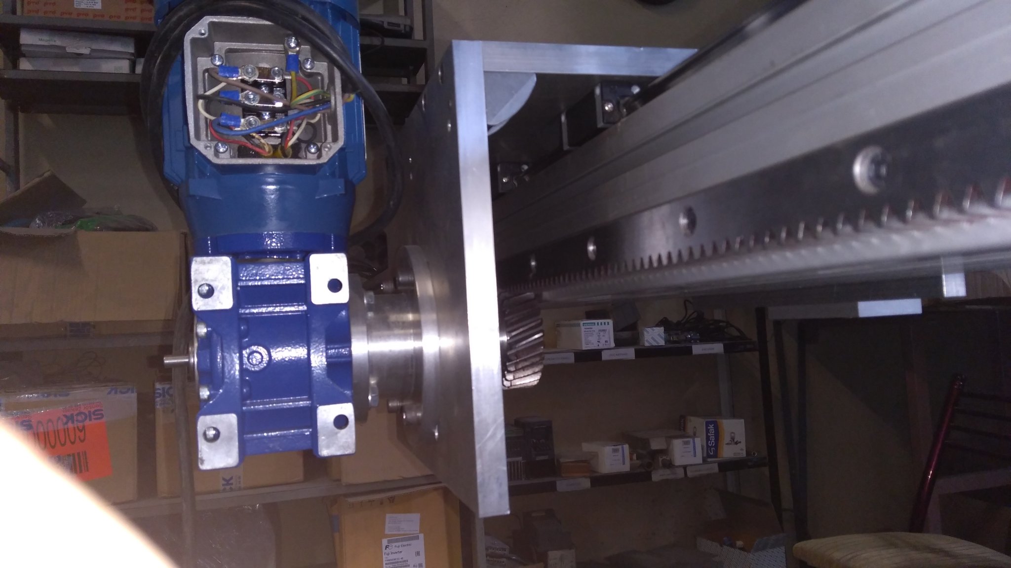

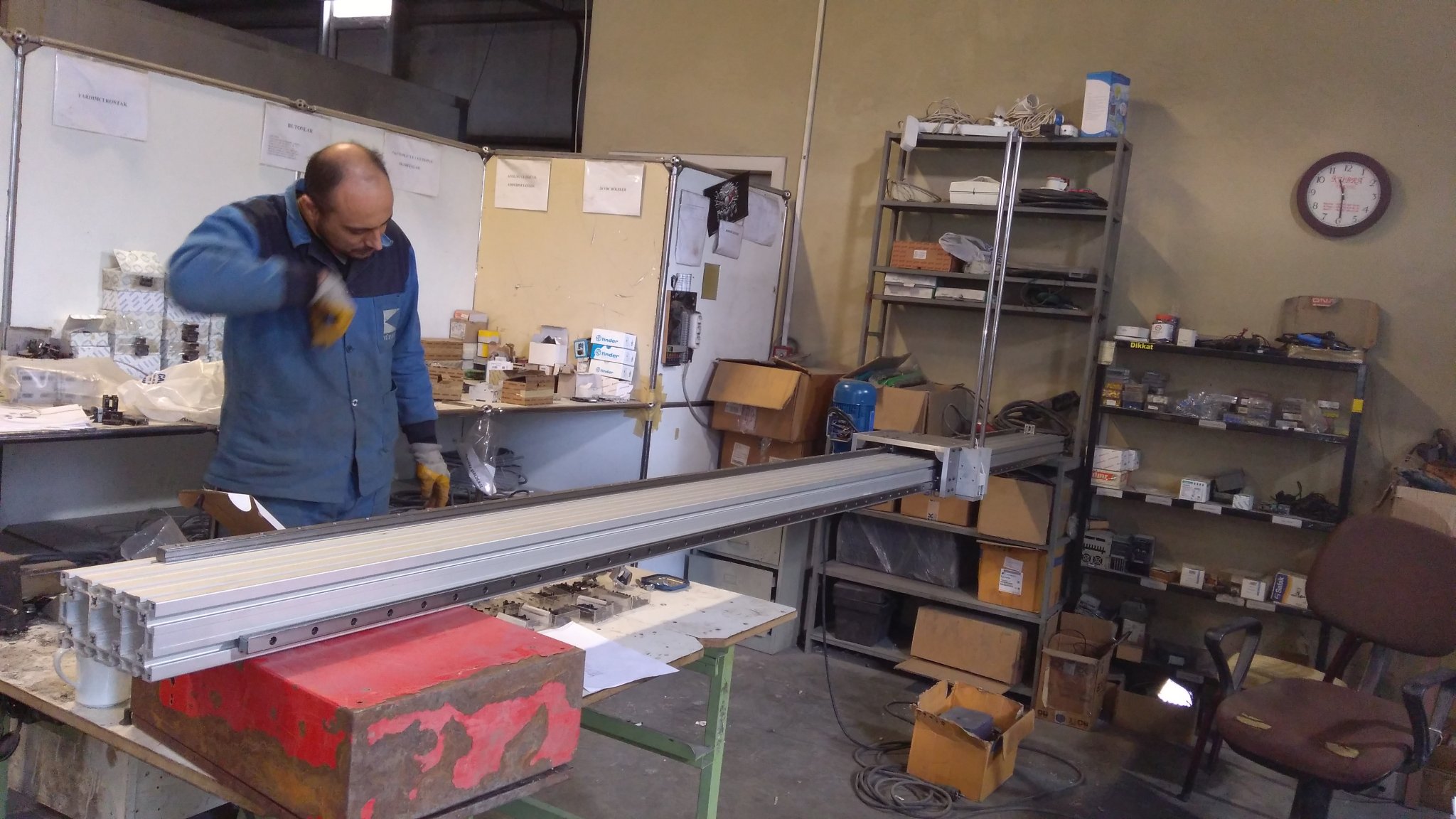

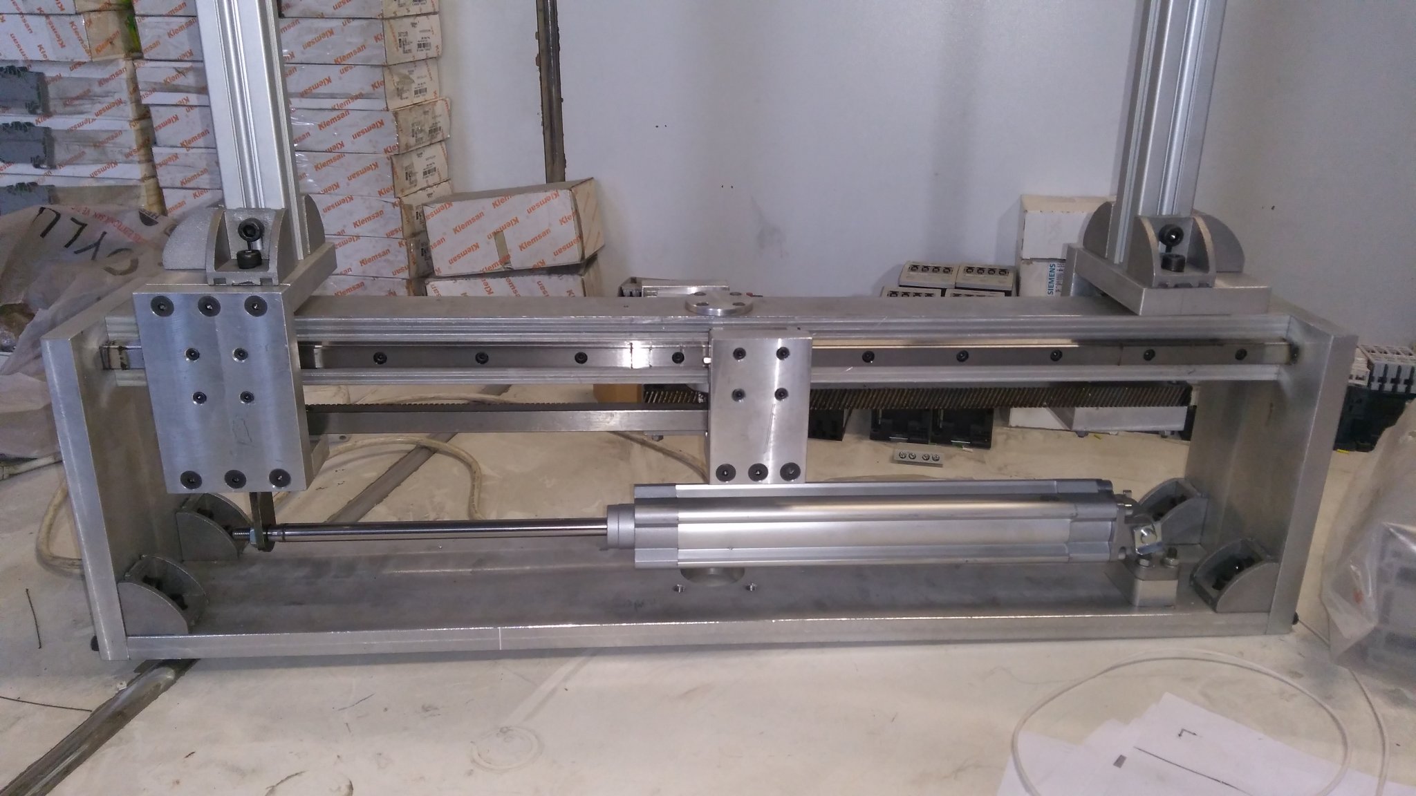

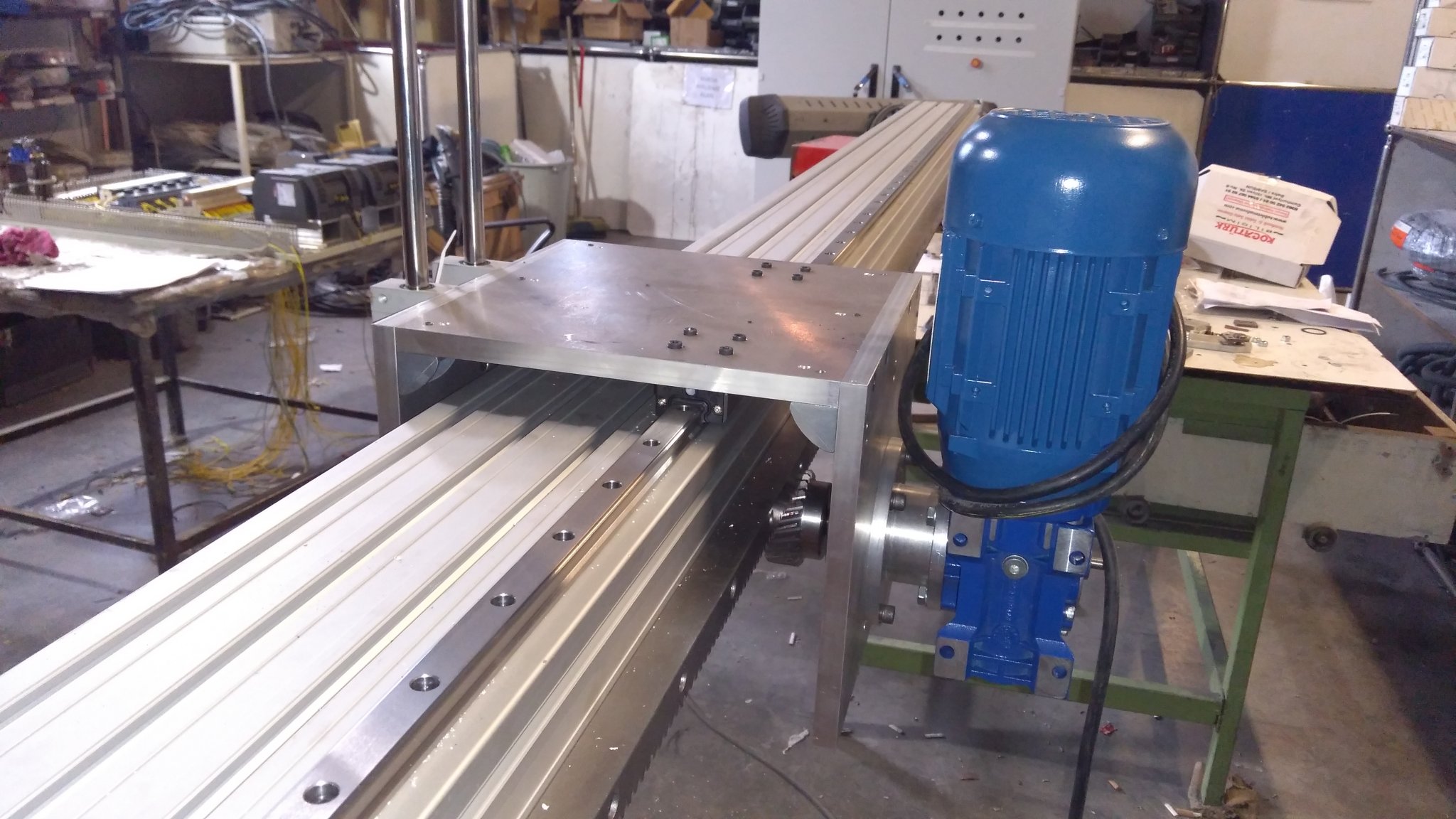

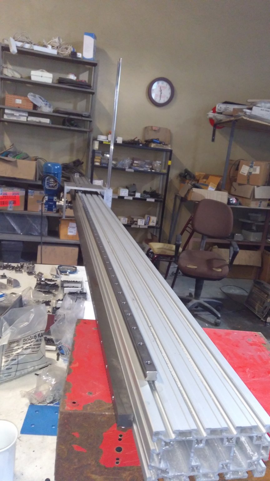

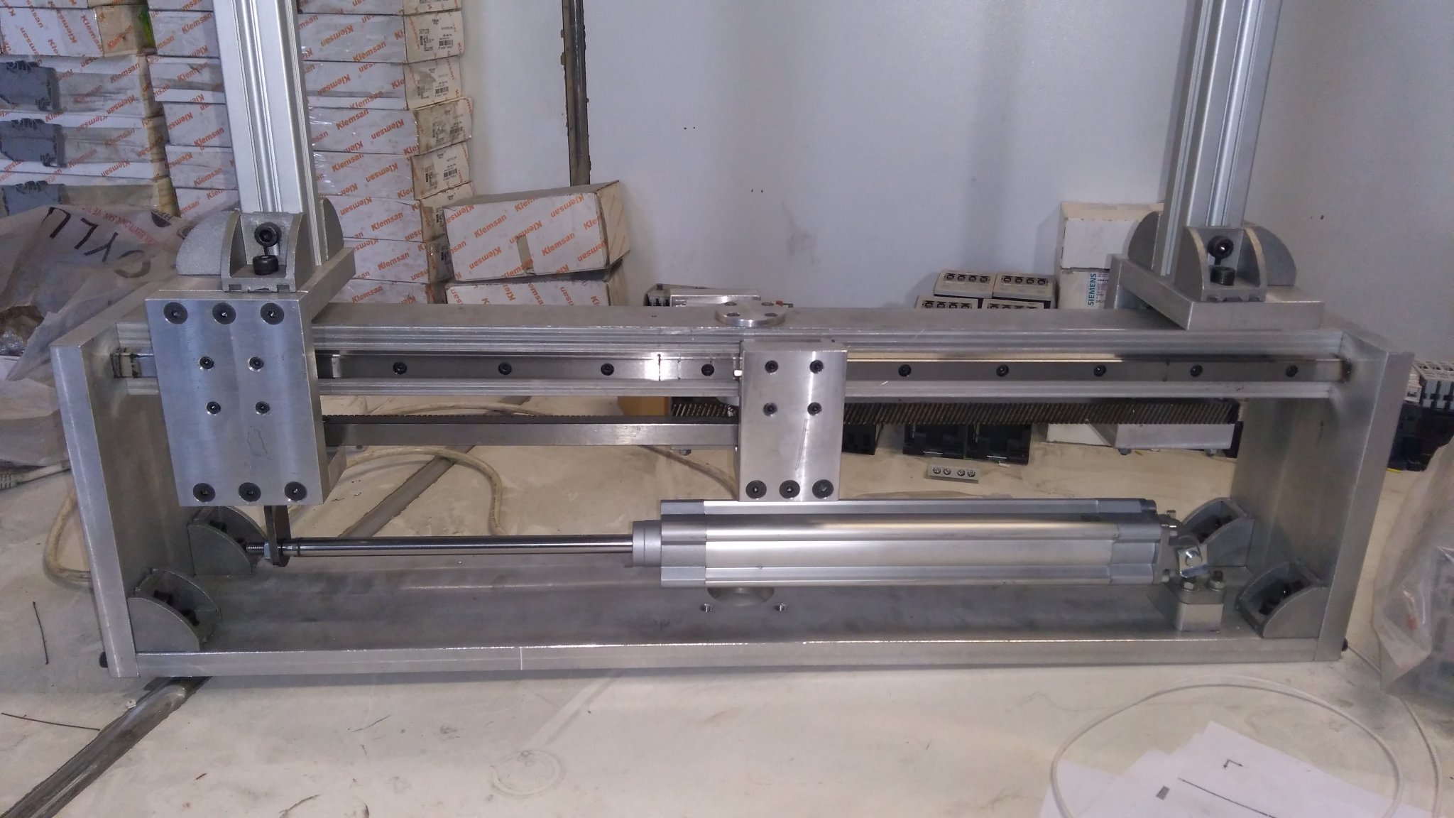

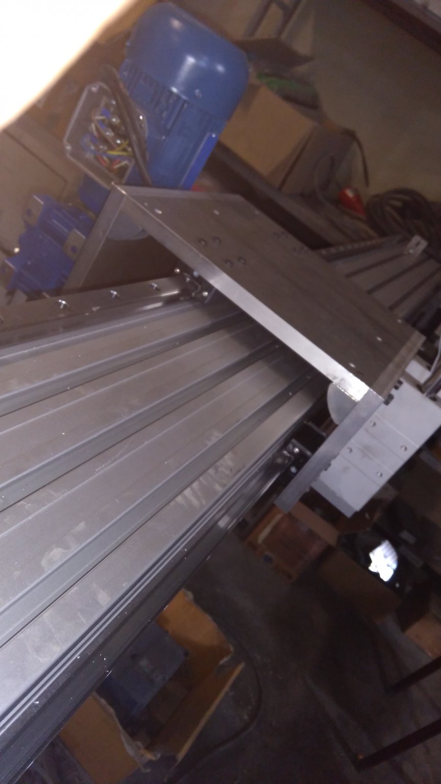

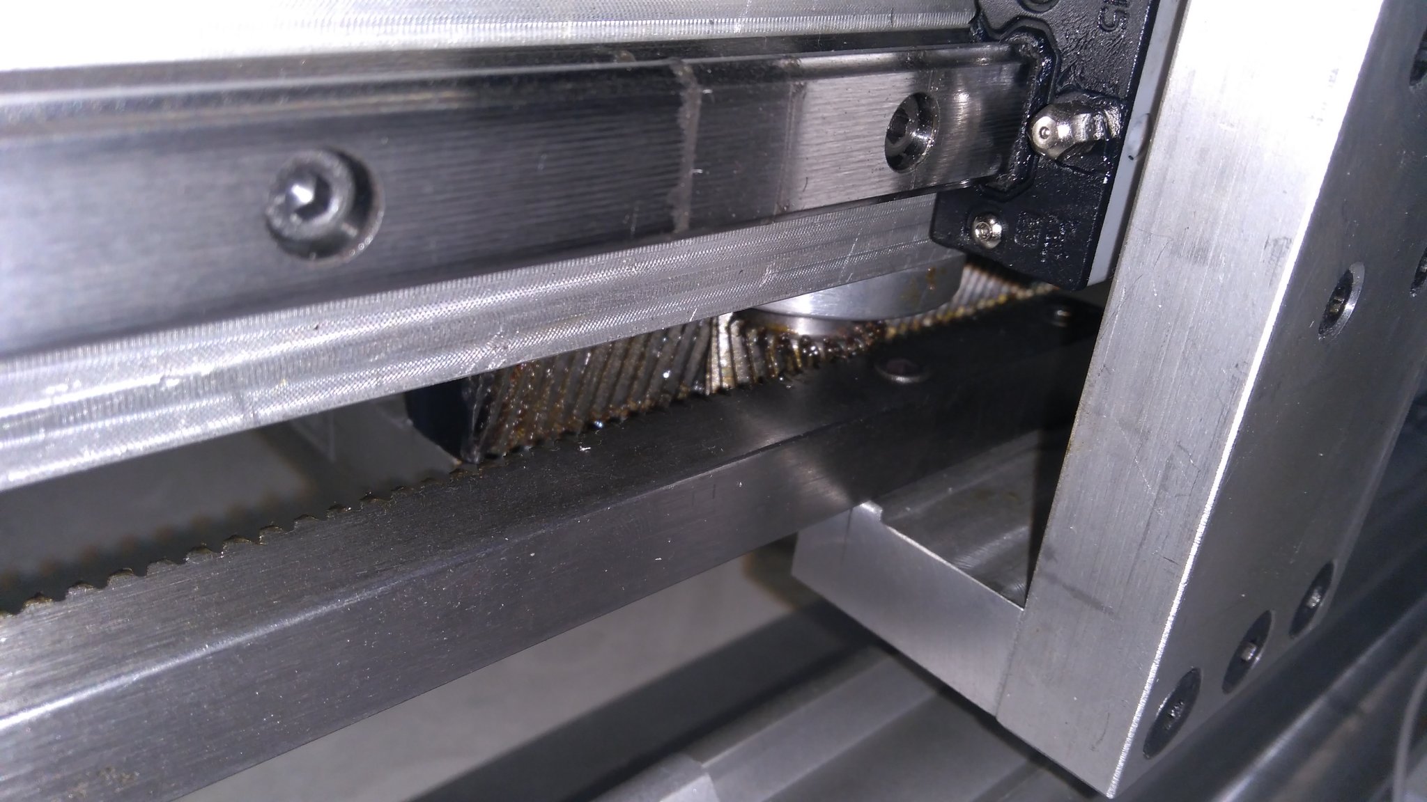

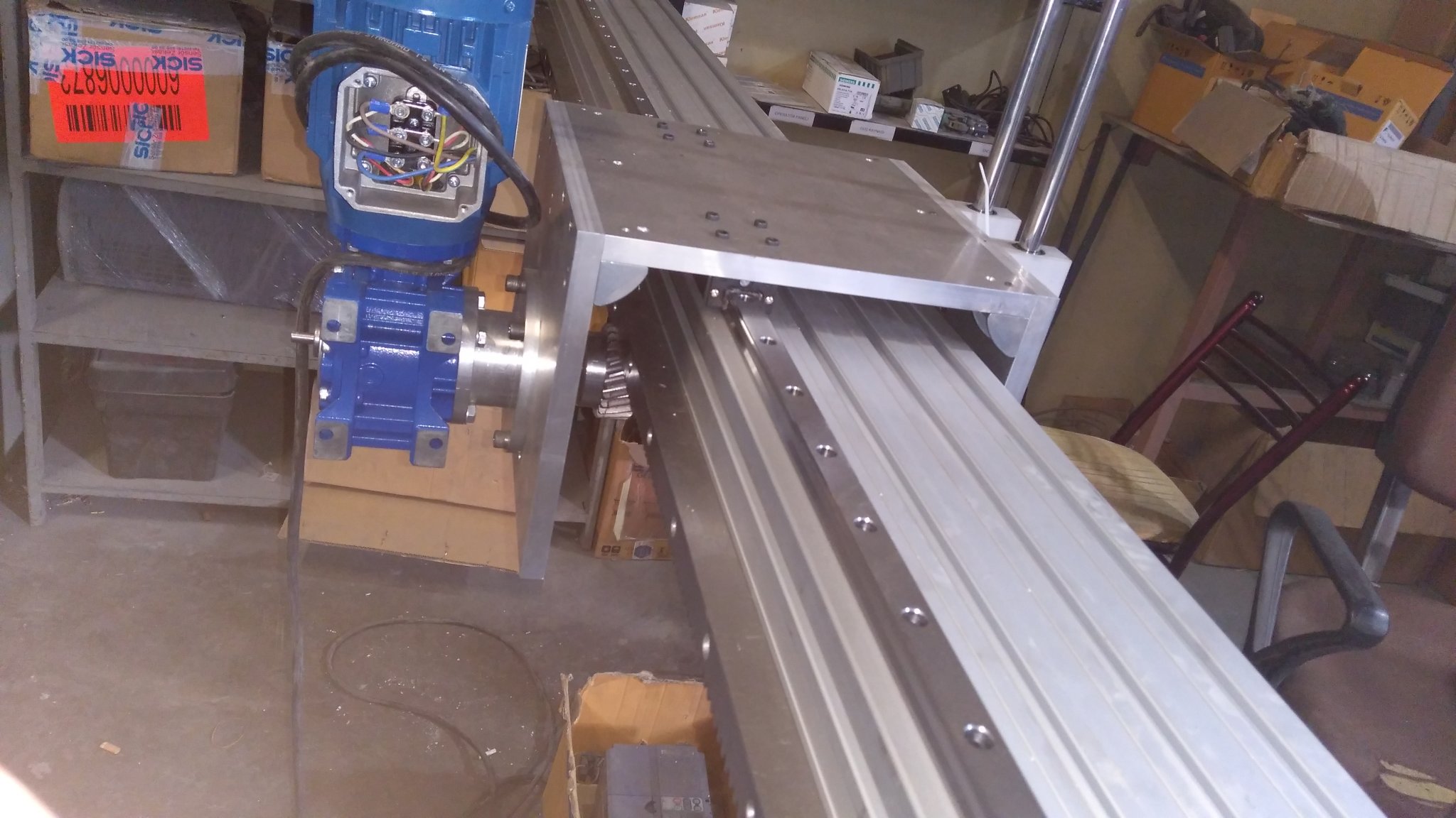

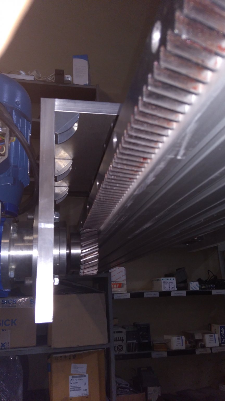

Aleyküm Selam @Mehmetf bey şahsi görüşüm mil yataklamalı olanı yönündedir teker mekanizmalı yatakların tekerleri bir süre sonra aşınıp boşluk yapmaya başlıyor tecrübe ile sabittir. Ayrıca yine şahsi görüşüm doğuş kalıp firmasına modüller parça parça satılıyor hazır modüllerden daha uyguna gelebileceği kanaatindeyim hatta linear kızak ve sigma profil üzerine helisel dişli ile tahrik verebilirseniz on numara 5 yıldız olur örnek olarak yeni yaptığım bir maniplatörün resimlerini ve videolarını aşağıya yükledim yeni bir fikir verir belki. İyi çalışmalar dilerim.

Ben çok hassas bir iş yapmayacağımdan ASM kullandım encoder ile test ettiğimde 0.5mm hassasiyet yakaladım tabi program kısmında uğraştım biraz rampaları plc den kontrol ediyorum ve duruş pozisyonları gelmeden yavaşlatıyorum ayrıca frenleme drencide kullandım sürücüler vektörlü en iyilerinden. servo olsa sistemde 0.1 lere kadar çıkar diye tahmin ediyorum. Sadece tahmin tabi ama linkteki sistemden kat be kat iyi oldu. :)
Merak ediyorum, bu kadar uzun bir kirişte orta noktada düşeyde ne kadar esneme (sehim) oluyor? Hiç ölçtünüz mü? Sanırım profili kılıcına kullanmak için şartlar uygun değil. Kiriş uzunluğunu ve profilin kesitini de belirtirseniz sevinirim.
Sehim meselesinin nasıl ölçüldüğünü söylerseniz o ölçümüde yaparım şuanda göz ile görünen bir sehim yok özel bir alet varsa öylede bakarım.
90*180 ağır hizmet uzunluk 3800 mm.
