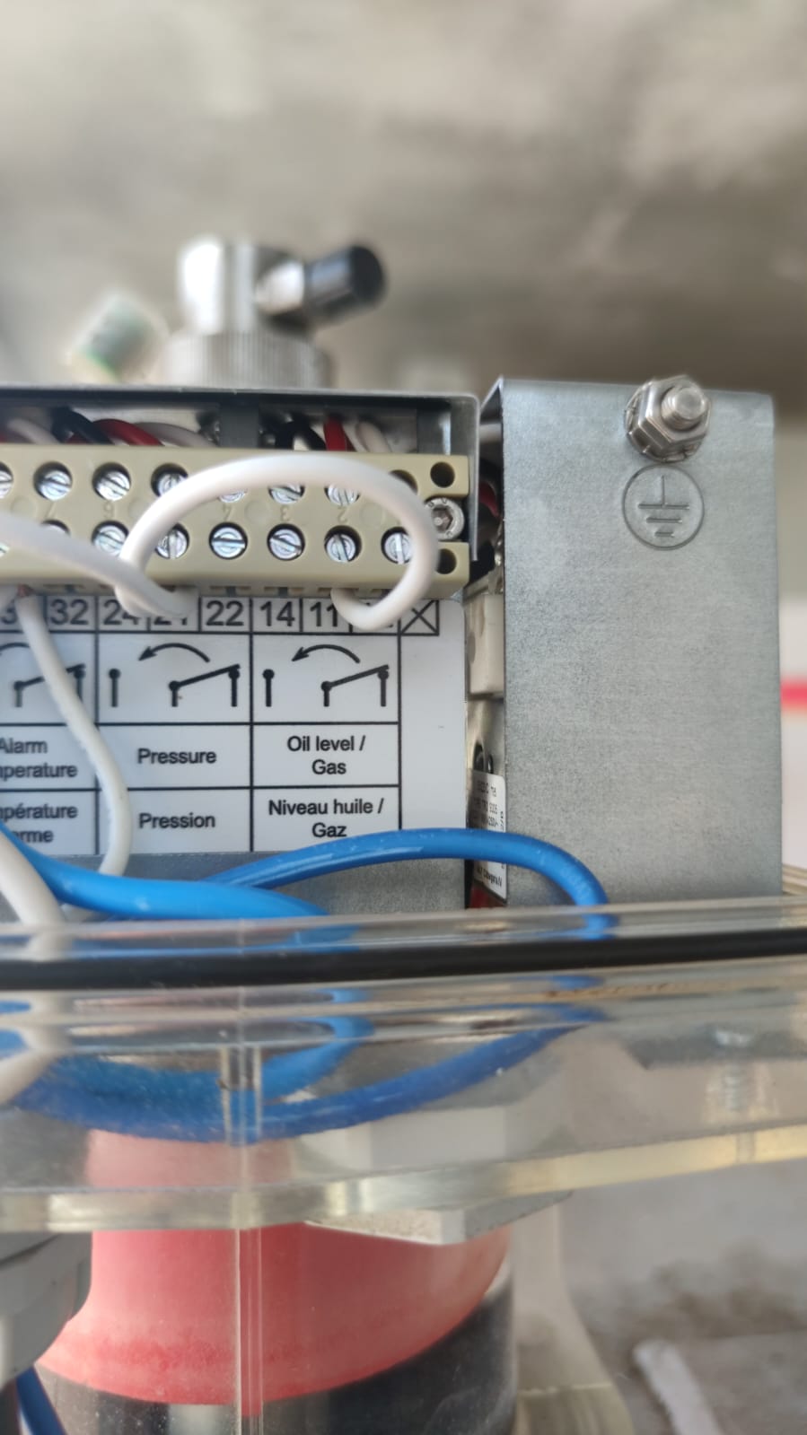

Arkadaşlar resimdeki hermetik trafo kontakların her ikiside açma açma mı yağ ihbar ve açma yokmu diğer trafolar gibi
    100.5 KB · Görüntüleme: 35
Dökümana baktım burdaki ile aynı ikiside açma sanırım biri basınç biri yağ
Muhtemelen hermetik trafo çünkü basınç açma var en sağdaki 3 kontak yağ gaz açma ,ortadaki 3 kontak basınç açma, en sol 3 kontak ise , sıcaklık alarm
sıcaklık ihbar , sıcaklık trip , basınç trip , yağ seviye trip
