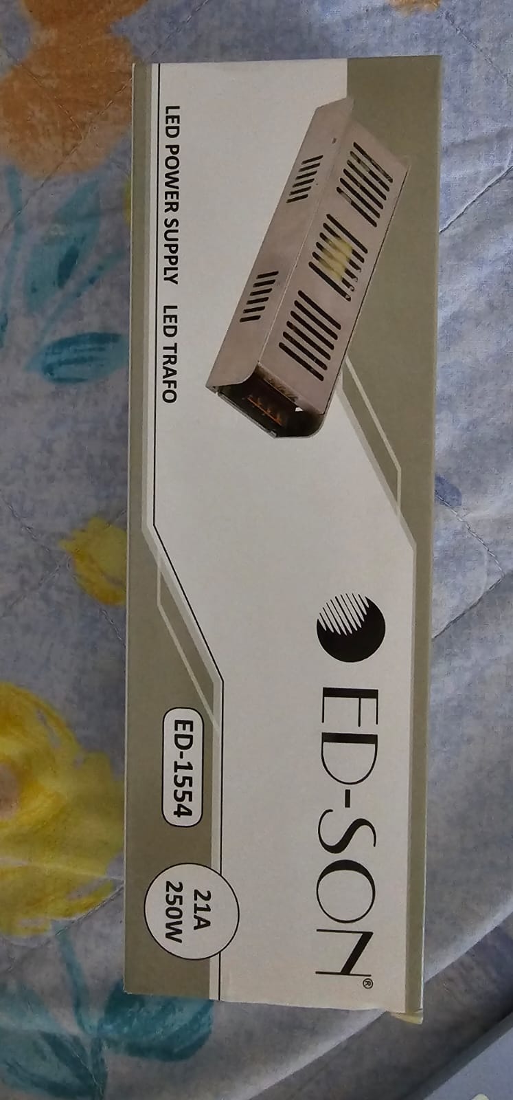

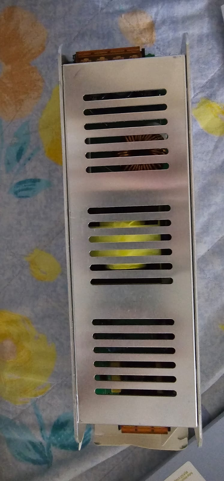

rbr marka 12v 10amper besleme kullanıyorum.
elektrikçi de voltaj ayarlı olarak bunu buldum.
Edson marka 12v 21amper voltaj ayarlı. 250tlye saydı.
iş yapar mı bu marka nasıldır?

Merhaba, adı geçen adaptörler etiket değerinin yarısını zor verir. İmkanınız varsa kendiniz test yapabilirsiniz. Örneğin 10A bir cihazdan 10A çekecek bir devre kurun ve çikiş gerilimini ölçün, gerilim çökmüyor ise cihaz kaliteli ve doğrudur. Aksi durumda patates baskıdır. Mervesan ve Meanwel gibi markaları tercih etmek gerekiyor.
